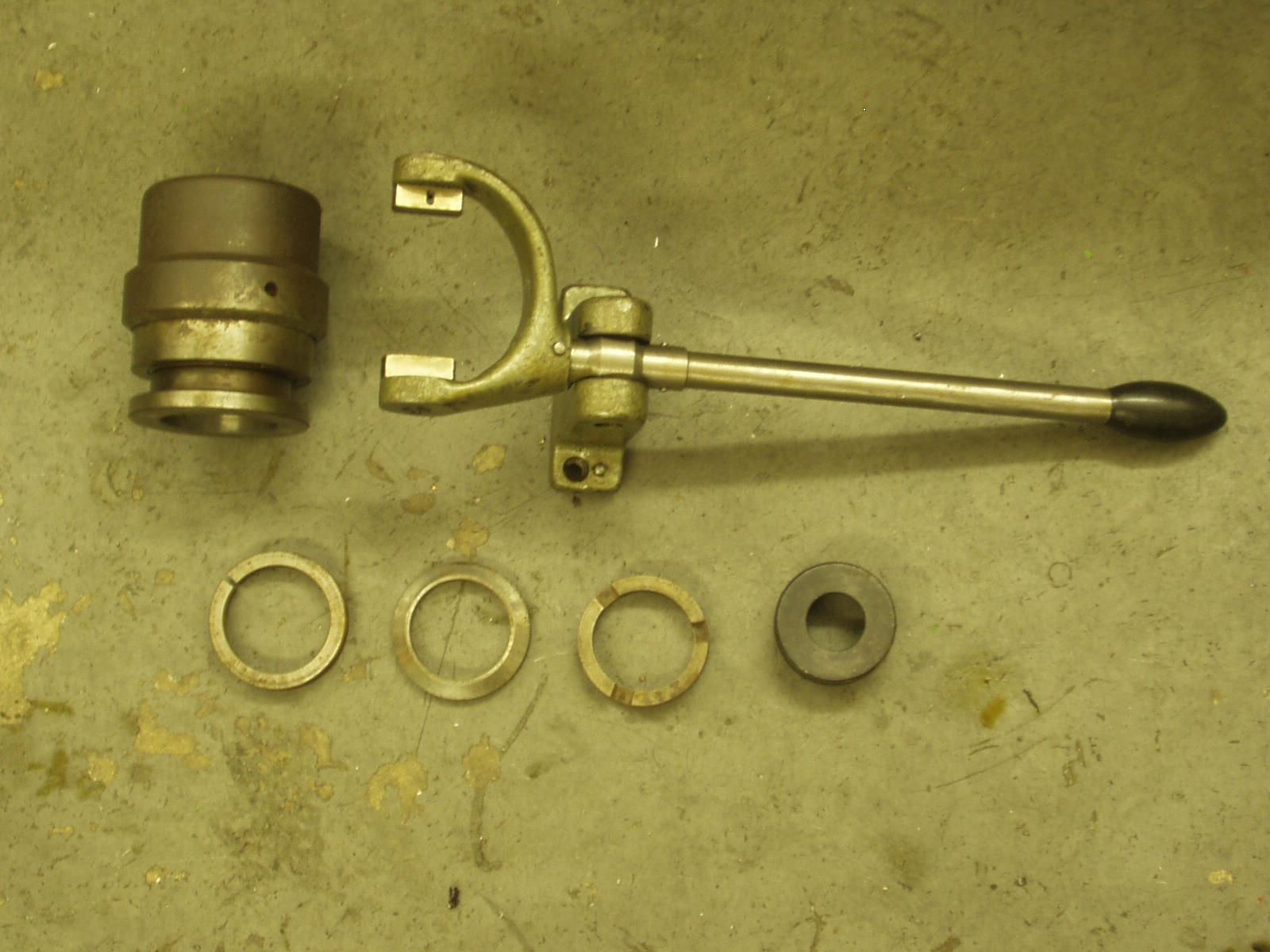

Vím,že to asi nehrozí,ale co kdyby náhodou. Neměl by někdo na prodej orig. pákový mechanismus?
Tokarev
Příspěvky: 15
Registrován: 27. 10. 2017, 6:49
25. 11. 2017, 7:15
Případně krycí matici závitu vřetena,jejíž fotku jsem ani nikde nenašel. Pokud máte někdo aspoň fotku rád se alespoň podívám,jak vypadala. Byla kovová,nebo z bakelitu,jako u MN80?
