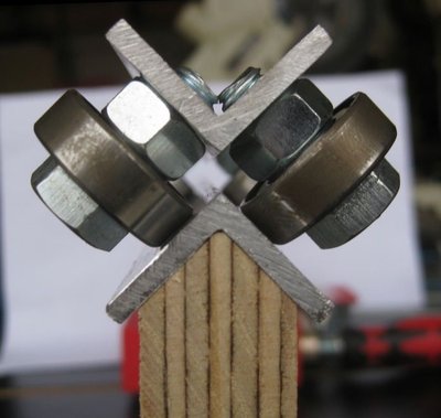

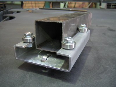

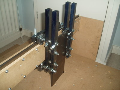

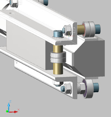

A jsme zpátky u řešení lineárů z ložisek určených pro inline brusle...
Předpokládám že ta frézka od jeykey bude něco takového:
Cnc Router Table.pdf
(1.21 MiB) Staženo 449 x
Akorát nepodepřené tyče nejsou nutností, tj.nemusí to být třeba takto:
Možných jiných řešení je spousta-viz. fotky níže, ale u všech konstrukcí je potřeba se zamyslet a pamatovat jak se bude seřizovat rovnoběžnost vedení a vůle ložisek-jejích přítlak k vedení třeba pomocí excentru...
uhelník na uhelník
uhelník na uhelník
profil C na jekl
profil C na jekl
čtvercová tyč na pásovině
uhelník na pásovině
uhelník na pásovině
kompaktní blok s ložiskami po pásovině - nejpromyšlenější diy řešení lineárů s existujicímy plánky na netu
lineár: pro ložiska konstrukce z výpalku jezdící po jeklech + pohon ozubeným hřebenem
Re: CNC Frézka na balsu
Napsal: 18. 3. 2016, 4:54
od jeykey
X, Z úhelník na úhelník, Y jekl a 2 ložiska nahoře, 2 ložiska dole a 2 ložiska ze strany, stranový se seřizujou, dolní jenom utahujou na potřebnou lehkost pojezdu.
nejblíž tomu je asi profil C na jeklu, ale místo profilu C už je tam překližková bočnice, až vyfotim nějakej detail, tak to sem dám
to co je v tom PDF už je zas moc složitý, z mýho pohledu zbytečně, - prostě kdyžbych chtěl fakt přesnej stroj na 0.01mm tak ho koupím, protože ho doma nikdy neudělám levněji než výrobce, a na přesnost 0.3mm už zas nepotřebuju tak složitý a do všech směrů seřiditelný konstrukce.

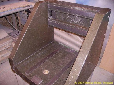

Máš tu odkaz na dřevěnný stroj ...
http://www.c-n-c.cz/viewtopic.php?f=15&t=20091" onclick="window.open(this.href);return false;
V některém se svých příspěvků jsem ti posílala fotku koncepce jiného stroje "cast_2 Marcus Müller Triebgast 2007"
posílám ji znova a jak si porovnáním zjistíš dřeváček má slabé místo ,
tím že boční trojúhelníky nemá až přes celé sloupky nahoru k příčnému nosníku osy "Y"
cast_2 Marcus Müller Triebgast 2007.jpg (41.51 KiB) Zobrazeno 6476 x
To je takový návod jak se dívat na jiné konstrukce ..
třeba se pokoušet hledat nejslabší článek -nejméně materiálu- to pro začátek ...
Nehledej v tom vědu a odmysli si že na fotce je zcela jiný materiál - epoxygranit ,o něm ani nepřemýšlej to je jiný obor ...
Pro lepší přístup ke stolu si Guliver udělal v bočním vyztužení obloukové vybrání ,najdi si tu fotku už sám :wink:
Kresli si to hezky do sešitu -ta porovnání a poznámky ...nebo to dáš sem a zeptáš se zcela konkrétně .
