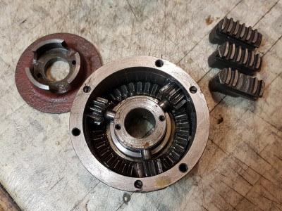

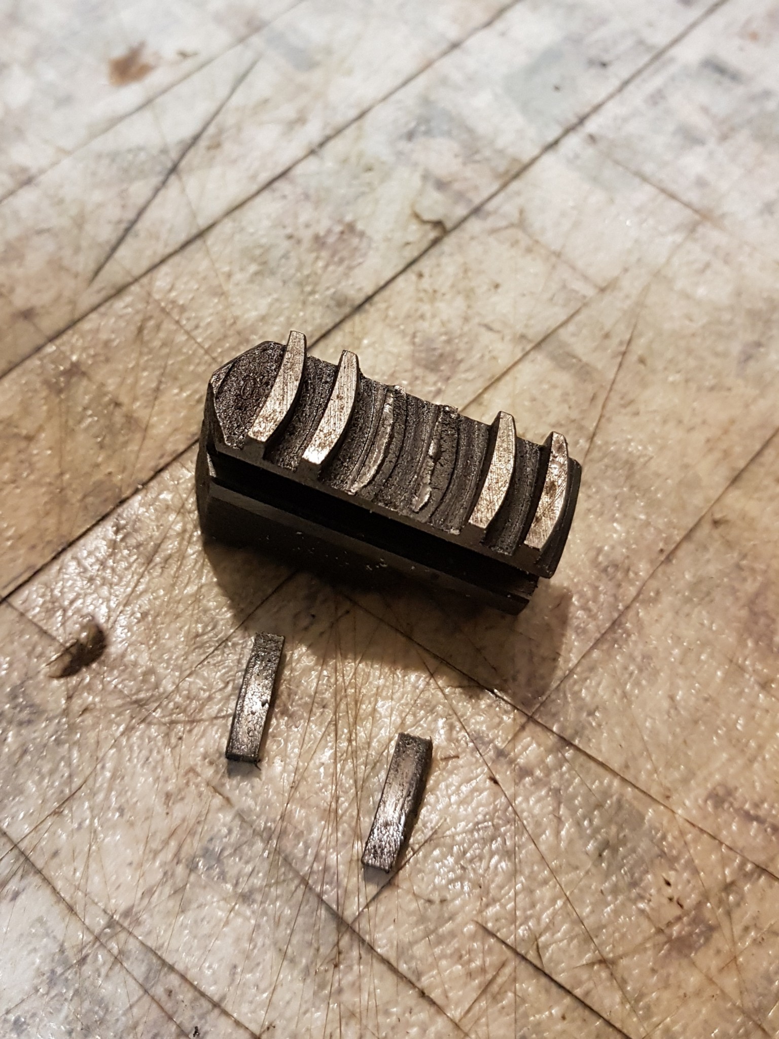

..ale zase zaseklá univerzálka už je dole (přišel pan Tone, zkušený soustružník v důchodu, majzl do toho párkrát kladivem a bylo :roll: ). Pokud by někomu přebývala pakna č. 3 pro TOS 100/3 v zachovalejším stavu, dejte prosím vědět.

Thomeeque píše: 14. 8. 2020, 7:56 Pokud by někomu přebývala pakna č. 3 pro TOS 100/3 v zachovalejším stavu, dejte prosím vědět.
Pěkný den, T.
Ak tie čeľuste neplánuješ brúsiť, tak ti jedna nepomôže, potrebuješ celú sadu.
Tos C45-2000
Příspěvky: 3753
14. 8. 2020, 11:10
...přišel pan Tone, zkušený soustružník v důchodu, majzl do toho párkrát kladivem a bylo :roll: ). .
To je tá pakňa, do ktorej majzl pán Tone?
Příspěvky: 9568
14. 8. 2020, 4:55
turnigy píše: 14. 8. 2020, 10:29
Pěkný den, T.
Ta univerzála je dost stará, bylo mi doporučeno dát jí pod vrtačku nebo vánoční stromeček, takže by na tom asi až tak nezáleželo.. resp. brousilo by se co?
kenybz píše: 14. 8. 2020, 10:27 Thomeeque
podle lomu už to naprasklé bylo
zverodoktor píše: 14. 8. 2020, 11:10 To je tá pakňa, do ktorej majzl pán Tone?
Asi jsem jí načal už já. Upnul jsem velký imbus klíč a páčil za něj všemi možnými způsoby. Ke konci (ale ještě před kladivem) to už skoro nešlo utahovat, jak tam něco drhlo. Tone - také bouchal do upnutého imbusu - to asi jen dorazil. Nicméně když už to bylo dole, univerzálu jsem rozebral, vyčistil a zrevidoval, vše ostatní vypadá celkem v pohodě.
