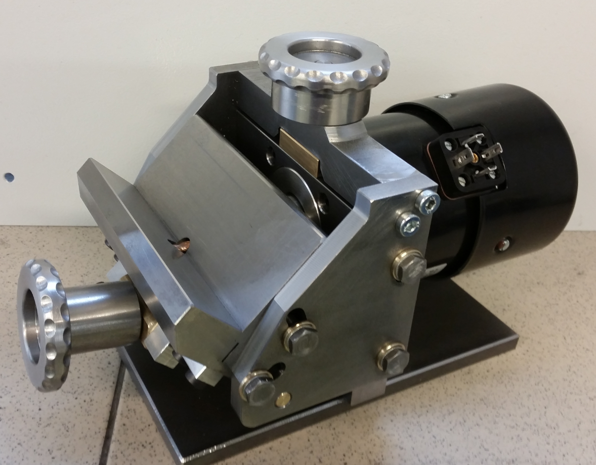

Tak jsem dokončil mechaniku srážečky na velmi malé díly :
Motor je Atas 500W s ER 16 bez úprav. Kupodivu od výrobce excelentně vyvážen a házivost dutiny pod 0,005 /měřeno kalibrem/.
Umožňuje srážet hrany 0 až 3 mm se sklonem 15°až 45°.
Nástroj je stopková fréza pr 10 nebo 8. Většinou s v dílně vyskytují frézy s uštípanými rohy nebo otupenou částí tak do 2 mm od čela a tady se využije ten "zbytek" ostří. Navíc se dá v kleštině vysunout a využít další kousek ostří.
Stolek // to Včko // je z nástrojovky 19312 kalené na 56 HRC a plasmově nitridován. Kluzné díly Al-bronz, trapézáčky 19550 /nekalené/. Ostatní jsou hlazenkové profily.
Asi tři hodiny jsem se pokoušel "ukecat" 0,2 kW Yaskavu aby mi s tím točila, ale nezadařilo se. Takže tam půjde osvědčené Teco 0,75 kW.
Otáčky od 2000 / na nástrojovky / po 12000 na Al.
Takže kromě skříňky na měnič je nutné ještě dodělat "šuplík" na špony, protože pokud nebude připojena na odsávání, dokáže odjehlovačka vygenerovat neuvěřitelné množství šponek.

Moc pěkný. Tohle mi nějak uteklo. Teď mám ve vývoji něco podobnýho na magnetku - broušení boční hranou kotouče. Co tam máš pls za ATASe? To využití fréz se mi líbí.Milan199 píše: ↑16. 12. 2019, 9:47 Tak jsem dokončil mechaniku srážečky na velmi malé díly :
