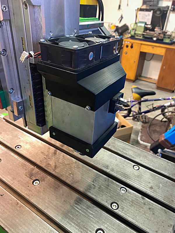

Veškerá elektrika je hotová. Referáky otestované. Koncáky nepoužívám. Přidaná druhá STOPka + nouzové stop do měniče. Poslední tři dny jsem měřil a posléze upravoval geometrii jednotlivých os. Protože jsem potřeboval ručně pohybovat osami bez šroubů měl jsem odpojené matky. Osa X byla bez problémů, na ose Y ale překáželo Zko a tak jsem ho demontoval a vytisknul novou spodní část s chladícími otvory. Horní držák s ventilátory je původní. Vřeteno je ATAS 750W. Celou dobu jsem chtěl mít hranaté vřetýnko až se to nakonec povedlo. Při otáčkách 10000/min je i po půl hodině pouze vlažné. Naostro to zkusím až budu mít bezkontaktní teploměr.
tisknutý držák
tisknutý držák
s ventilátory
s ventilátory
a hotovo
a hotovo
Další ,doufám že už jenom oživování, volno na frézku budu mít po 15 září a už se docela těším na první špónku :mrgreen:
