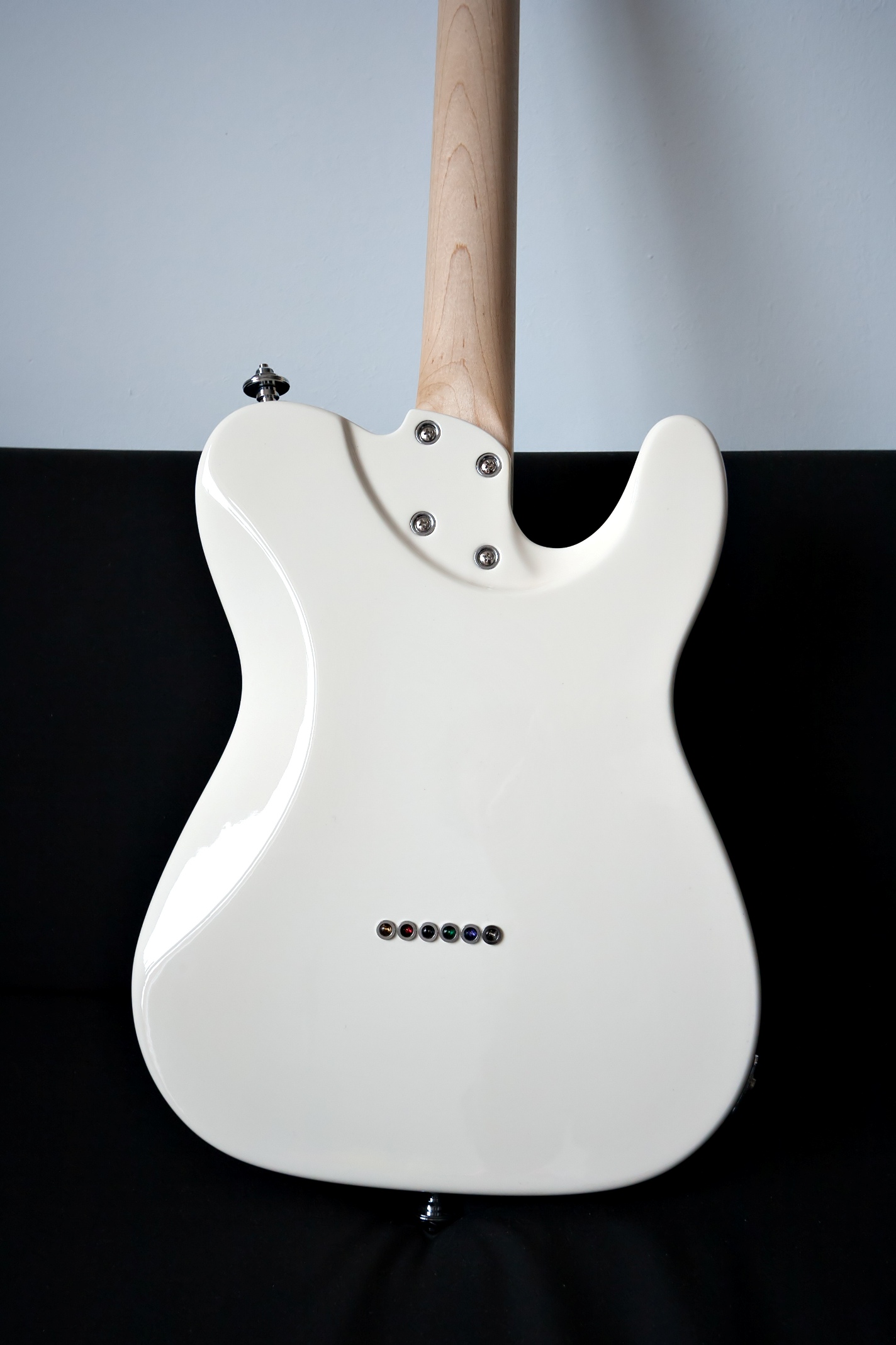

a aby bolo aj vidno že robím v dielni od nevidím do nevidím posielam fotky prvej lavackej gitary z mojej dielne :)

velmy pekne gitary
z akeho dreva je to robene ?

mato3 píše:velmy pekne gitary
Ahoj velmi pekne dakujem za pochvalu konkretne táto gitara má jelšové telo a krk a hmatník je kanadský javor :)

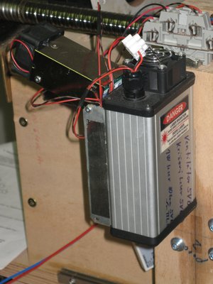

Chlapáci bol by mi niekto ochotný pomoct kludne aj za odmenu s nastavením a zapojením lasera na moje cnc? jedná sa o 1W laser ide mi o to aby som mohol vypalovat moje logo na gitary. Moc by som bol vdačný. Potrebujem naozaj pomoct a dost surne a urychlene. A hlavne v čom to potom naprogramovat a jak to cele spojazdnit a či to bude fungovat cez EMC2. Mám tam drivery 2M542 a oddelovaciu dosku.... vreteno z číny spínam ručne cez frekvenčný menič a aj ho riadim ručne cez frekvenčný menič tak na doske su volne skoro všetky sloty.
Nemám bohužial momentalne dostatok času na laborovanie a študovanie tejto problematiky do podrobna a loga by som naozaj nutne potreboval už riešit.

1mulen1 píše:Chlapáci bol by mi niekto ochotný pomoct kludne aj za odmenu s nastavením a zapojením lasera na moje cnc?
Dá se ten laser ovládat logickým signálem? Pokud nevíš, najdi datasheet nebo sem aspoň napiš přesný typ.
Já laser ovládal signálem "spindle on", měl by to zvládat jakýkoliv "přehrávač" g-kódu (já jedu na LinuxCNC), g-kód jsem si generoval z výstupu Eagle sám.
V jaký formě máš to logo? Byl bys to schopen vyexportovat do DXF? Pak bych mohl s generovánim kódu pomoci.
Ale třeba se ozve nějaký laserový profík a řekne, jak se to dělá správně.
Jakej máš vlastně CAM?
T.

Tak rozobral som to datasheet tam žiadny nieje ale vyzerá to že to bude niečo podobného tomuto http://www.ebay.com/itm/High-Quality-Go ... Swqu9VJLFE" onclick="window.open(this.href);return false;
chcem sa spýtat ten TTL zapojím na spínanie vretena na oddelovacej doske napojím do zdroja 5V no a teraz hlavná otázka .... na začiatok kym sa to celé doladí aku vyšku dať na začiatok laser od obrobku? a ak som správne pochopil na čočke je závit tým štelujem hrúbku vypalovanej čiary? a čím sa riadi sila laseru? tým ako vysoko je od obrobku?
Příspěvek 14. 3. 2016, 10:44
Výškou (posuvem v ose Z) můžeš měnit šířku stopy.
Spínání a modulaci výkonu pak budeš dělat tím TTL signálem PWM modulací. Takže to můžeš ovládat podobně jako třeba otáčky vřetene.

velmy by ma zaujimalo ci sa tymto da nieco realne palit ????
mal som nieco podobne a palit sa s tym nedalo nic
palil som akurat cierne miesto na plagate s motoroku :D
na biele miesto sa to VOBEC nechytalo
ale ako pisem rad by som vedel ci sa s tym da nieco vyrabat
