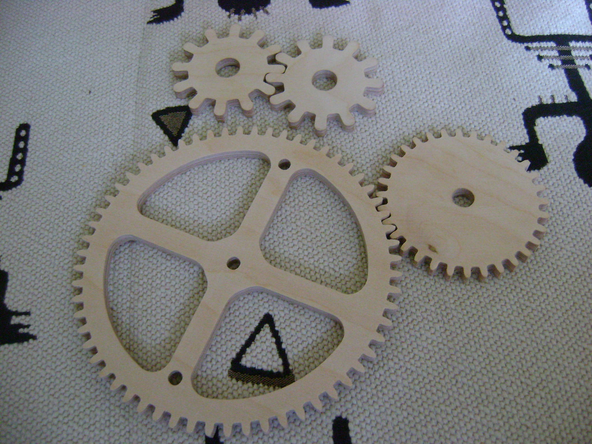

Moje frézka na balsu ... TRON
Zdar, pekne, mas i dxf hodin? KPavelono píše:Kola do Hodin. Frézováno na Tronu. At Tron vlákno nezanikne

rozumim, tak to sem nedavej, nerad bych pokazil kseft. Ta ukazka mi staci. KPavelono píše:Ahoj mam, ale když to sem dám tak už ze mě nebude Prachač
Ukázka, mám jich několik druhu.

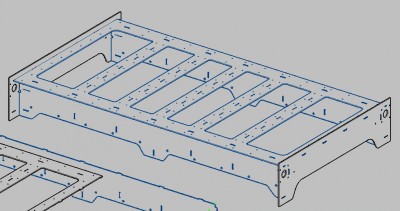

prosím, mohli byste mi popsat, v jakém stavu jste dostali vyřezané díly a jak dlouho jste ladili montáž pojezdů?
Moje díly byly všechny podél ohnuté, nic moc o tom nevím, tak jsem to vzal jako normu. Portál jsem slepil bez větších problémů, ale problém nastal po sejmutí svěrek ze spodku. Snažil jsem se vykompenzovat ohnutí dlouhých plechů (směr X) tím, že jsem nechal určité části táhnout proti sobě, ale nepovedlo se to, šasi bylo křivé. Pomocí dřevěných špalíků a kladívka jsem to zkusil porovnat, aby kolejnice sedly co nejpřesněji (subjektivně se podařilo), ale zatím se mi nepovedlo namotovat portál tak, aby se vůbec dal po kolejnicích posunout. Už jsem se nějak vnitřně přesvědčil, že nechám spodek říznout ještě jednou (u jiné firmy), nakreslil jsem si dokonce některé díly jinak, ale na druhou stranu se mi nechce to jen tak vzdát. Táta mi radí, ať zkusím vozíky portálu vypodložit, v diskuzi se psalo o přiklepnutí dílů kladívkem. Šikla by se mi pomoc.

Pokud si to vypálili z křivýho plechu, tak je škoda, žes to přebral. Ony maj totiž firmy velkou tendenci kupovat nekvalitní materiál a z toho vyrábět. Vim to z vlastní zkušenosti - dělam na laseru, a už se mi stalo několikrát, že jsem vyřízl metrový pruh a průhyb byl takový, že jsem ho před pálením dalšího dílu musel vynda, jinak by mi to roztrhalo harmoniky na vedení (naštěstí jsem si toho včas všimnul) - na tom metrovym pruhu průhyb cca 15cm - prostě luk jak sviňa. Ale co, já jsem placenej za vypálení, ne za kvalitu materiálu, takže jsem to neřešil. Prostě nekvalitní a předevšim špatně vyválcovanej plech. Takže jestli si to budeš nechávat pálit ještě jednou, tak jim to popřípadě omlať o hlavu.

Já jsem je měl taky ohnuté ty díly ale po sestavení se to srovnalo, jakmile to vypálí hlavně ty boční díly tak jak už to přepravujou tak se ty boky prohnou. Když jsi to lepil a svorkoval nedotáhl si ty svorky až příliš? Zkus to vypodložit ty kolejnice přesnýma podložkami jestli to pomůže. Hoď jsem fotky jak to je prohnuté a o kolik to je prohnutý? Možná máš křivý portál. Ale je pravda že to tady rovnali gumovou palicí, nezoufej to srovnáš

Gumovou palicí jsem se chlubil já.
Ve firmě, kde jsem pálil mi to i svařili (provařili zámky). Před vařením byly díly samozřejmě srovnané, aby se minimalizovalo pnutí.
Ano, tloukl jsem do toho palicí, ale šlo o korekce max. desetin milimetru. Pokud je někde díra "na podložku", tak to zahoď!

Ajaj, než jsem to začal rovnat, byly by se pod kolejnice vešly i ty podložky. Zítra dokončím rozborku, změřím to a zkusím utlouct nebo podepřít. Poptávka na nové plechy se mi zatím nevrátila, tak se můžu vyřádit.
K těm deformacím, podélné plechy položené naplocho měly uprostřed asi 10 mm. Krátké díly na tom byly lépe, ale třeba záda od držáku vřetena jsou prohnutá o 2 mm, ani jsem to nezkoušel lepit, když jsem to viděl. Nejezdí mi moc ani Y osa (podle počtu utažených vozíků
), ale to zkusím vypodložit rovnou, shodou okolností mi tu zbylo pár starých žiletek, snad budou stačit. Nakonec v neděli stejně nic lepšího neseženu.

Odmontoval jsem pojezdy, trochu to porovnal, nemá to smysl. Pod pravou kolejnicí propadne žiletka, na druhé straně prohodím podložku a pořád dokola. Navíc mi některé lepené spoje začínají praskat. Poptám jinou firmu a začnu hledat svářeče. Otázka je, jestli nedopadnu stejně
Udělal jsem malý pokus o úpravu konstrukce, ale jestli to má smysl, si nejsem jistý, spíš si tak hraju, abych se odreagoval.
