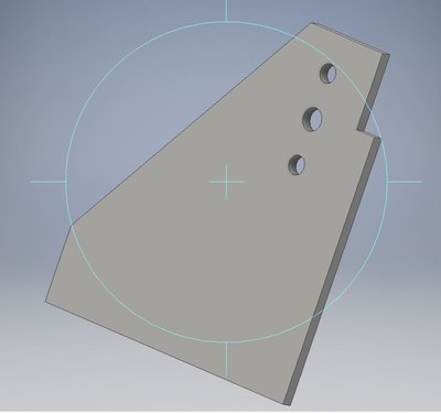

pavlaxy píše:Máš tu odkaz na dřevěnný stroj ...
http://www.c-n-c.cz/viewtopic.php?f=15&t=20091" onclick="window.open(this.href);return false;
V některém se svých příspěvků jsem ti posílala fotku koncepce jiného stroje "cast_2 Marcus Müller Triebgast 2007"
posílám ji znova a jak si porovnáním zjistíš dřeváček má slabé místo ,
tím že boční trojúhelníky nemá až přes celé sloupky nahoru k příčnému nosníku osy "Y"

Tuhost dřeváčku je tak zredukována na tuhost průřezu dvou dřevěných hranolů i když buk je tvrdé dřevo je to málo ...
Asi by té konstrukci pomohla zadní stěna v celku jen s potřebnými otvory ...(fotka 0110)
Není to pohanění té zdařilé frézky jen takové zamyšlení ...

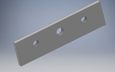

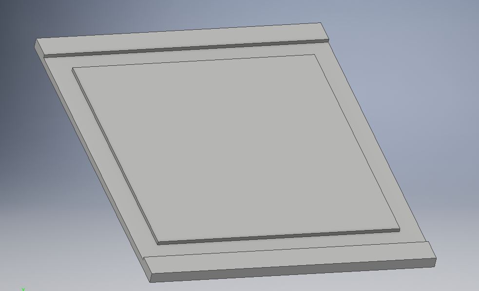

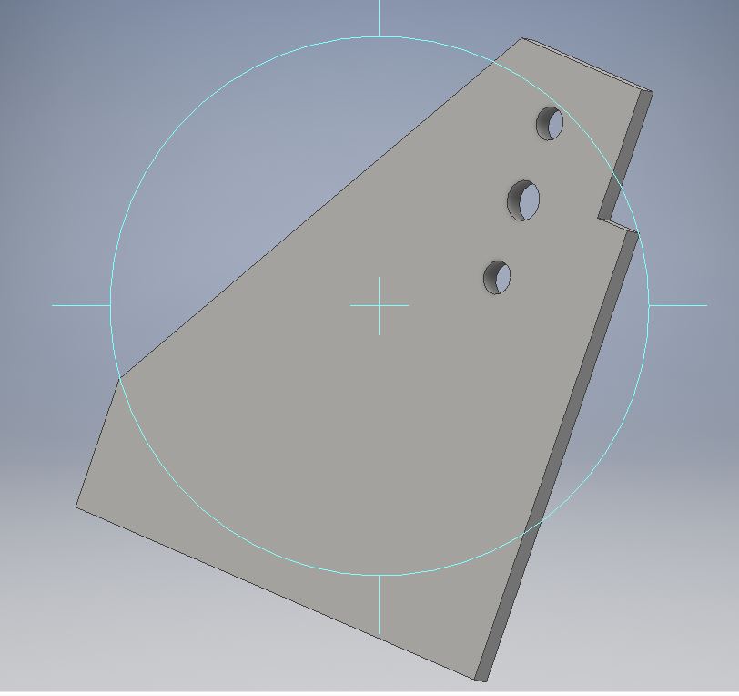

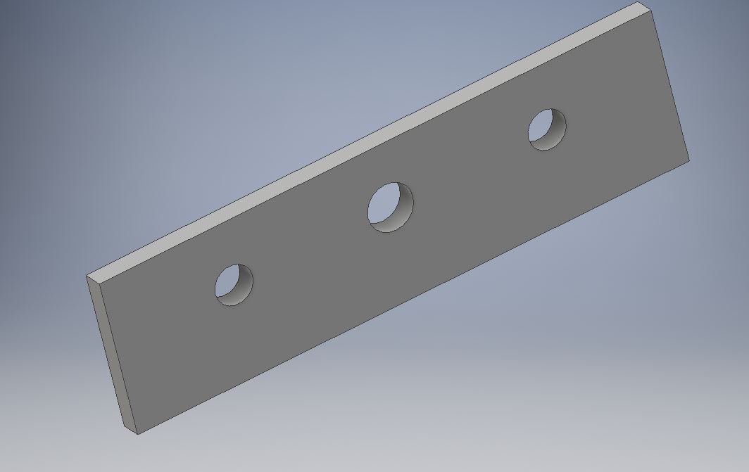

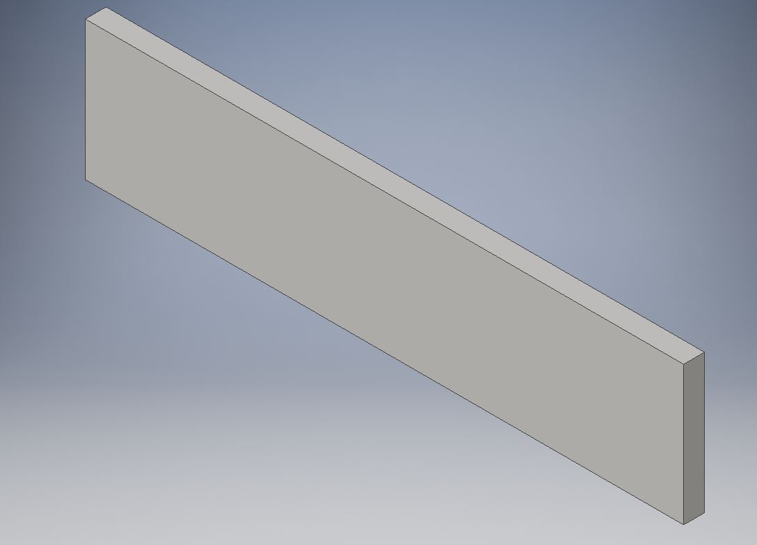

Jinak ty podpěry ze stran bych udělal taky podobné
vše je 15mm překližka,ale udělal bych to na 30mm dvěma díly
spodní díl s vyfrézovanými drážkami
boční díl
boční díl
zadní díl
zadní díl
držák
držák

Drážky do překližky nefrézuj je to drahé ..
přišroubuj bočnice ,z úhluj ,navrtej a natluč zespoda kolíky na lepidlo ...
Měř v úhlopříčkách je to docela přesné .
Stavěla jsem tak reproduktorové soustavy s exponenciálními zvukovody docela složité a hodně měření správných úhlů .
Celou konstrukci bych lepila epoxidem .
