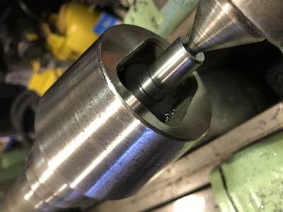

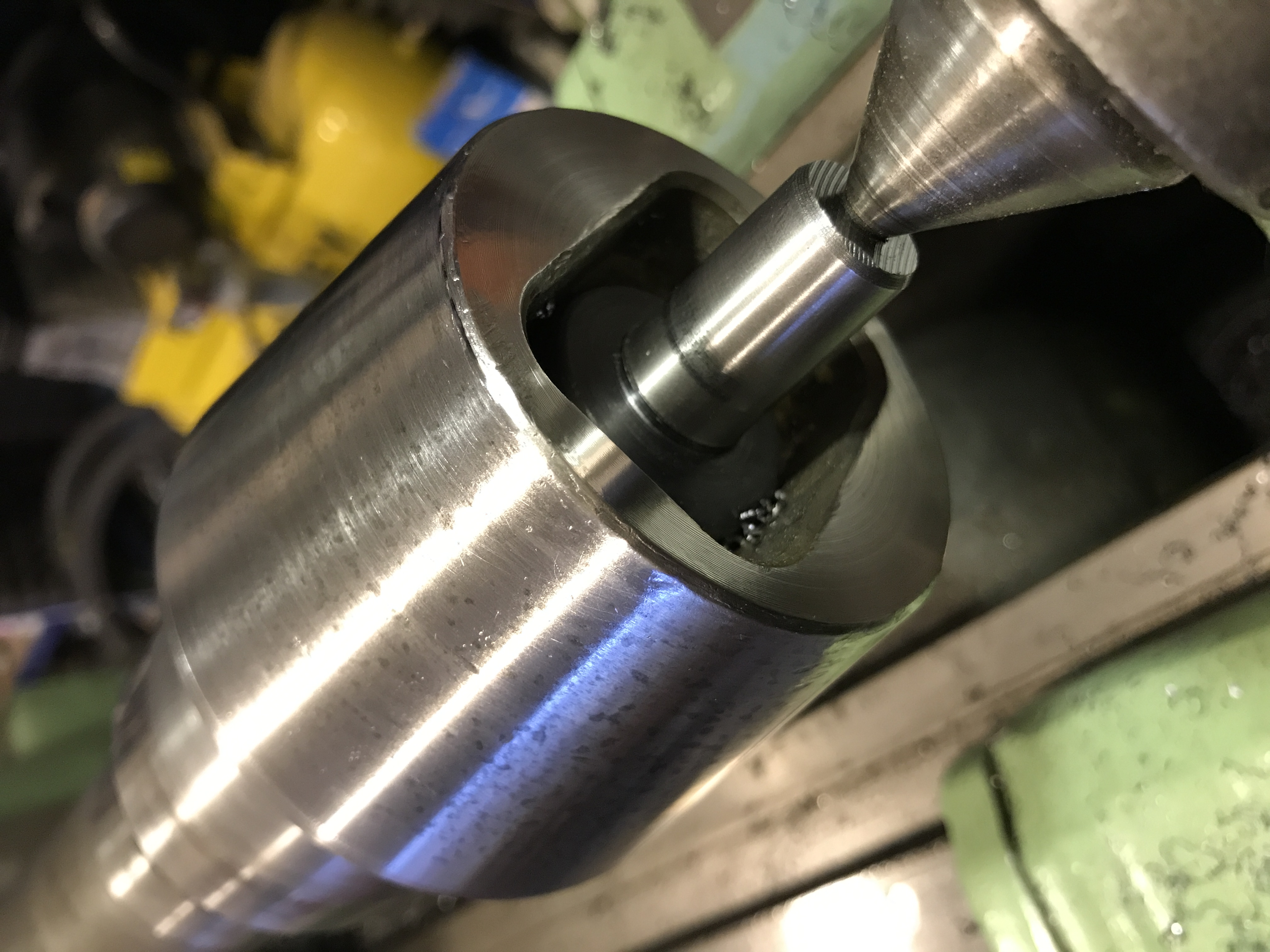

Nevite prosim, jak hruba by mohla byt tvrda vrstva na vretenu frezky? Chtel jsem si to na soustruhu trochu vylepsit, udelal jsem jen spodek, uplne minimum, a litaly z toho jiskry od noze. A chtel jsem jeste udelat i ten kuzel, ale byla by skoda o tu zakalenou nebo cementovanou vrstvu prijit. Nebo to je tak tvrde v celem objemu?

Jako opravdu, vidím dobře?
Jaké má být to "vylepšení"?

Aris: no ze to chci mit pekne, hladke, jako nove :)

Bavíme se stále o cementovanych plochách?
Cíl tvého snažení chápu (asi) , ale zvolil jsi špatný stroj. Budeš na to potřebovat brusku. Takovou choulostivou věc bych ani nenesl v rukou kolem soustruhu.
To je jedna možnost. Ta druhá možnost je nechat to být.
B) je správně.

Jo jako ja myslel jen tu vnejsi cast, ne plochy pro loziska. Ta neni pro nic kriticka, ale jak jsem psal, je to tvrde a bylo by dobre, aby to tvrde zustalo. Ja nevim jestli je to kalene nebo cementovane, nebo jestli je to proste tak tvrde vsude.

Jo je to tvrde, musis to nutne zmensovat? Nestaci ti to v tom spustruhu prelestit platnem nebo houbickou?

Na te fotce uz to je prelestene v soustruhu houbickou a nelibi se mi ty dulky :( podivej jak ta spodni strana je krasna, az na jedno misto teda

Mať tak tvoje starosti :roll: dierky zagituj a vreteno natri striebrenkou, keď ti to tak vadí :lol: aby som len nevŕtal, ak to chceš naozaj sústružiť, tak potrebuješ CBN nôž. Ale neviem, prečo by si sústružil vreteno a riskoval, že ho dokurvíš iba pre to, že povrch nevyzerá ako nový.

Pokud se nepletu cbn je diamantak, tim to vemes o nejaky ten milimetr :lol:

Ja myslel jen tak desetinku treba. Na tom spodku jsem vzal tak jen chlup.

Klimbik píše: 16. 7. 2020, 7:11 .......... A chtel jsem jeste udelat i ten kuzel, ale byla by skoda o tu zakalenou nebo cementovanou vrstvu prijit. Nebo to je tak tvrde v celem objemu?
jen bych podotkl, že ten vnější "kužel" který tak trápíš na soustruhu je jaksi normovaný, upínací a má definovanou kuželovitost, kterou bych tedy, když už to poctivě renovuješ, určitě zachoval pro případné využití :D
