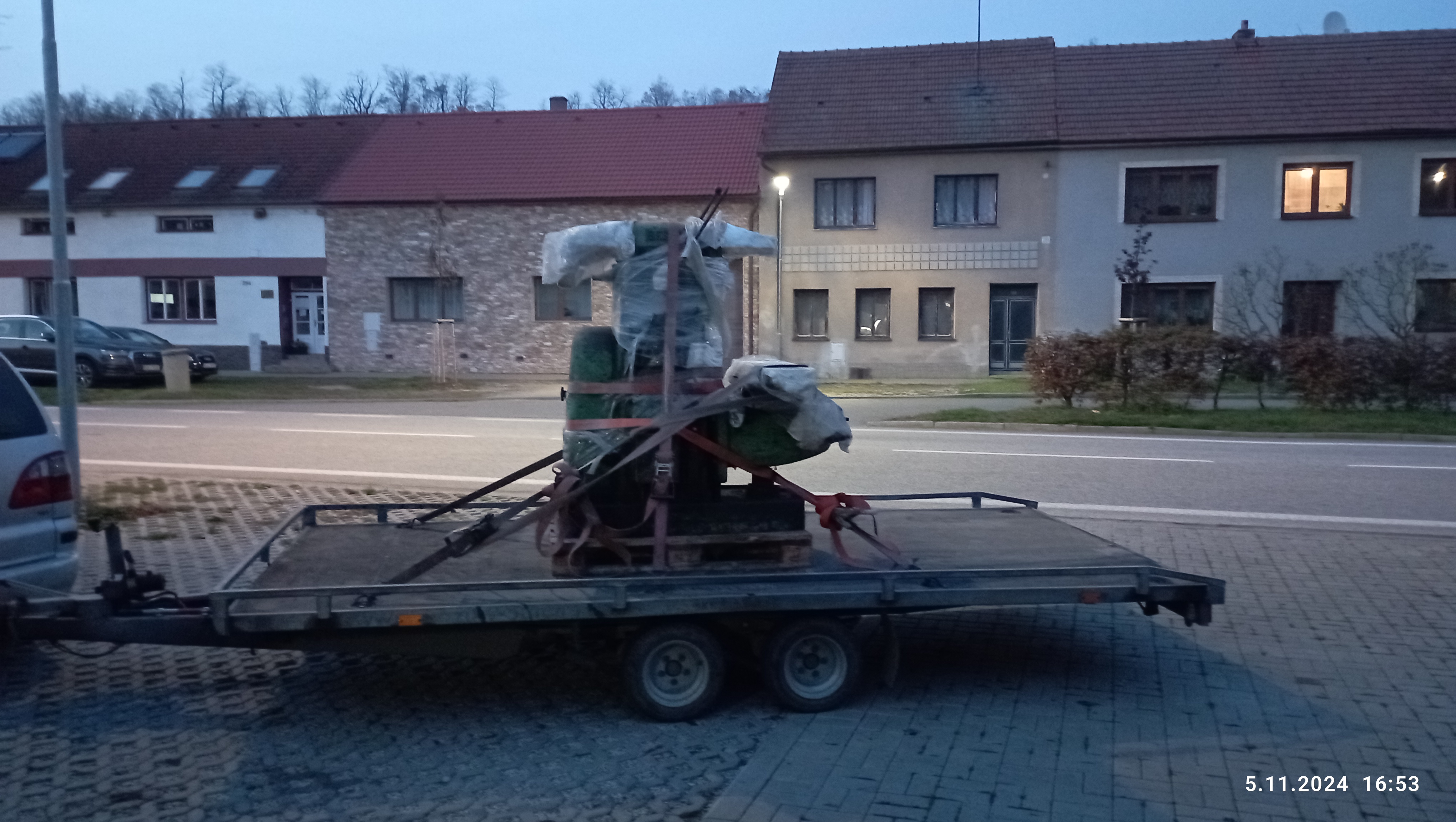

Konečně jsem se toho zbavil, zas je tu trochu víc místa. Příště si sakra dobře rozmyslím, než zas nějaký krám dotáhnu do chalupy :)
Vím že odvézt to do šrotu by bylo jednoduché řešení, ale tohle já bych nikdy neudělal, i kdyby to tady mělo stát na věky :lol:

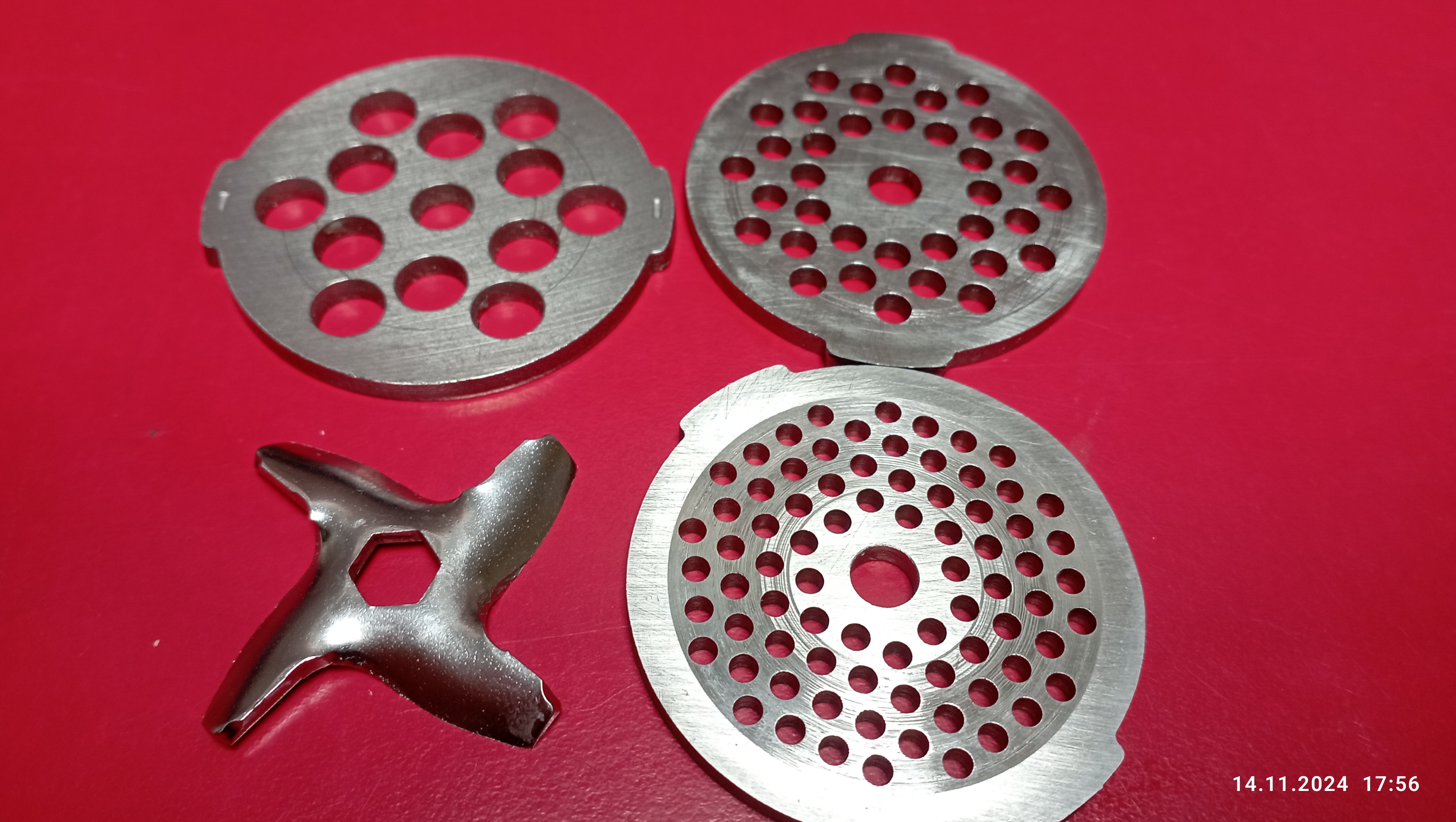

Je to možné, nožík do masomlýnku vymáčknout z plechu?
Příspěvky: 6524
14. 11. 2024, 5:42
Jo ted jsen uplne stejny brousil, taky jsem koukal jak puk a byl krivej do osmicky. A sajbicky mely uplne stejne dva vystupky a byly taky tři :shock:
Kurňa a ja si myslel ze je to ojedinělý nesmysl :?
