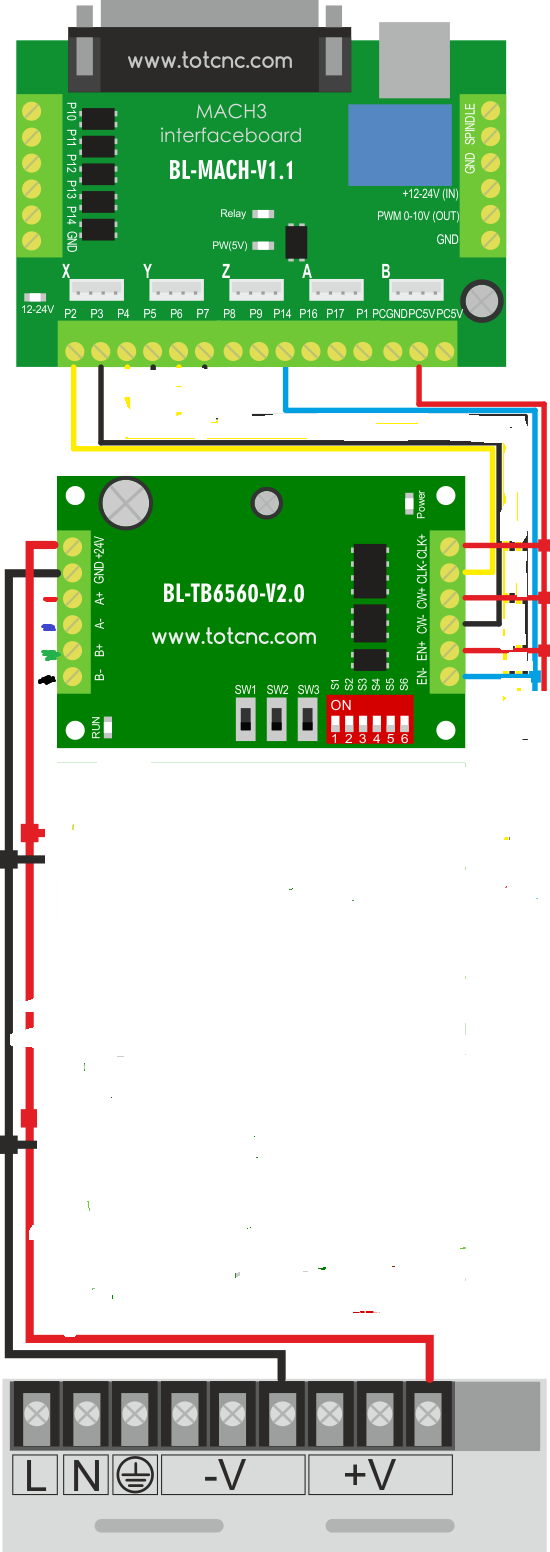

Zarovnat na soustruhu konce tyčí a udělat si do nich v ose ozávitovaný díry jsi nezvažoval? Pokud ty tyče budeš jenom vkládat do vyvrtanejch děr, připravíš se o docela solidní zpevňovací prvek (resp. jak ty tyče plánuješ na koncích fixovat?).
Ad Mach - nakresli schema, jak to máš celý popropojovaný (oddělovací deska - drivery), konkrétní piny.

Ahoj myslím to tak,že mezi bočnice dám tu tyč a na konci tyče dám překližku nebo http://www.cncshop.cz/shf-uchyceni-vodicich-tyci" onclick="window.open(this.href);return false;
ty barvy nalevo u tb6560 jsou barvy vodičů k motoru

Takto to nepude. Nikdy.

Proč ne? V principu je to jedna z možností, ale asi je někde chyba. V Machu bys měl mít při týdle konfiguraci i Enable Active at low, ale ono to zřejmě vůbec do tý oddělovací desky neprolejzá.

se omlouvám, trochu zle jsem se díval.
Příspěvek 22. 3. 2016, 5:53
Začni tím, že odpojíš dráty ze svorek ENA, nechej připojené jen DIR a STEP.

Mex píše:Začni tím, že odpojíš dráty ze svorek ENA, nechej připojené jen DIR a STEP.
prosím česky na oddělovací desce nebo na tb 6560 ?

pokud je odpojíš od driveru, tak je asi odpojíš i od desky, nebo se opět pletu :?:

Na oddělovací desce (nebo ještě lépe na obou stranách).
Funkčně je to samozřejmě jedno, ale kdybys je odpojil jen na driveru, tak ti tam budou plandat dráty pod napětím.
