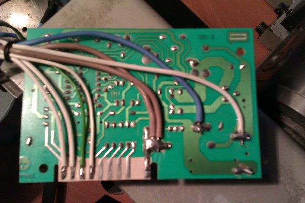

mr.fahrad píše:Jaro vim co se děje na pinu 4 po ladění trimrem. Jen mě zajímalo jak to popisujou ofiko v manuálu.
Miloune hele příjde mi že máš nějak moc drátů na plošnáku. Zaprvý propoj pin 6 a8 za druhé v pačkách se přepínali otáčky přes odpory. Takže porovnej tapojení tvého regulátoru s mim . Co je na víc od pinu 6 a pěk vyházej. (Ale raději si popíš hodnoty). A za další bych se kouknul na proudové omezení. Tvůj regulátor může bejt z pračky kde byl řádově 100w motor. A když si připojil motor cca 500w nrmusí se roztočit. a standatsně u těchto motorů se může lišit tacho . Info z tacha pude přes odpor na pin 12 . Zkus vyhodit tento odpor a místo něj zapojit poták cca 10 k a zkus točit od max k minimum. A sleduj změny. Další věc je že tacho muže bejt v měděném nebi. Nejsem žádnej EL mág pouze jsem měl štěstí že můj modul z pračky zrovna pasoval s motorem. Jinak bych byl v háji a už to asi leží v koši. Rád pomohu když budu vědět.
NA proyudové omezení bych se podíval , kdybych nebyl blbý silnoproudař . :( Nevím , kde mám hledat pin 12 , motor má 335 W . Tacho zítra proměřím , jestli je ok . A na plošňá ku je o dva dráty víc protože nejsou na těch autokonektorech připojené z druhé strany .

25. 2. 2015, 8:41
Ano N a F-ale připájel jsi to odspodu,z vrchu jsou konektory nevyužity,nemáš nic navíc,je to správně. Ale opravdu se mrkni na to připojení na konektoru čtvrtém (jezdec ovl. poťáku),zdali vůbec tam nějaký odpor je (4 by měla být v Ohmech,5 v desítkách,6 v kilo). A nebo mne napadá zdali máš ovl. poťák 100k OK. Na nějaké vyhazování a rozebírání teď dlab.
Jara
26. 2. 2015, 5:49
A říkáš,že motor vrní,atd....něco tam jde. Opravdu mne napadá jestli je ovládací poťák v pořádku,triviální chyba-máš zapojen správně jezdec? Nebo to máš připojeno pouze na krajní kontakty-to pak tam máš stále 100k,ať s ním kroutíš jak chceš...

26. 2. 2015, 9:22
NN . dal jsem tam pro jistotu 500 K A krajní nožky to nejsou . Je to připájené na střední , a krajní , aby šel regulovat . To ještě zvládnu . Změřím ty odpory .
milou
Příspěvky: 274
Registrován: 24. 5. 2012, 2:56
26. 2. 2015, 10:06
Naměřil jsem :
Mezi pinem 7 a 6 870 Ohm
7 a 5 1350 Ohm
7 a 4 3k2
7 a 3 není zapojen odpor
Hlavní potenciometr 500 k je ok .
Na otočení toho přísttrojového regl nereaguje (vráceno do původní polohy )
Tacho má 70 Ohm.
Při pootočení rotoru rukou generuje 0.5 V střídavých , a 0.0 SS

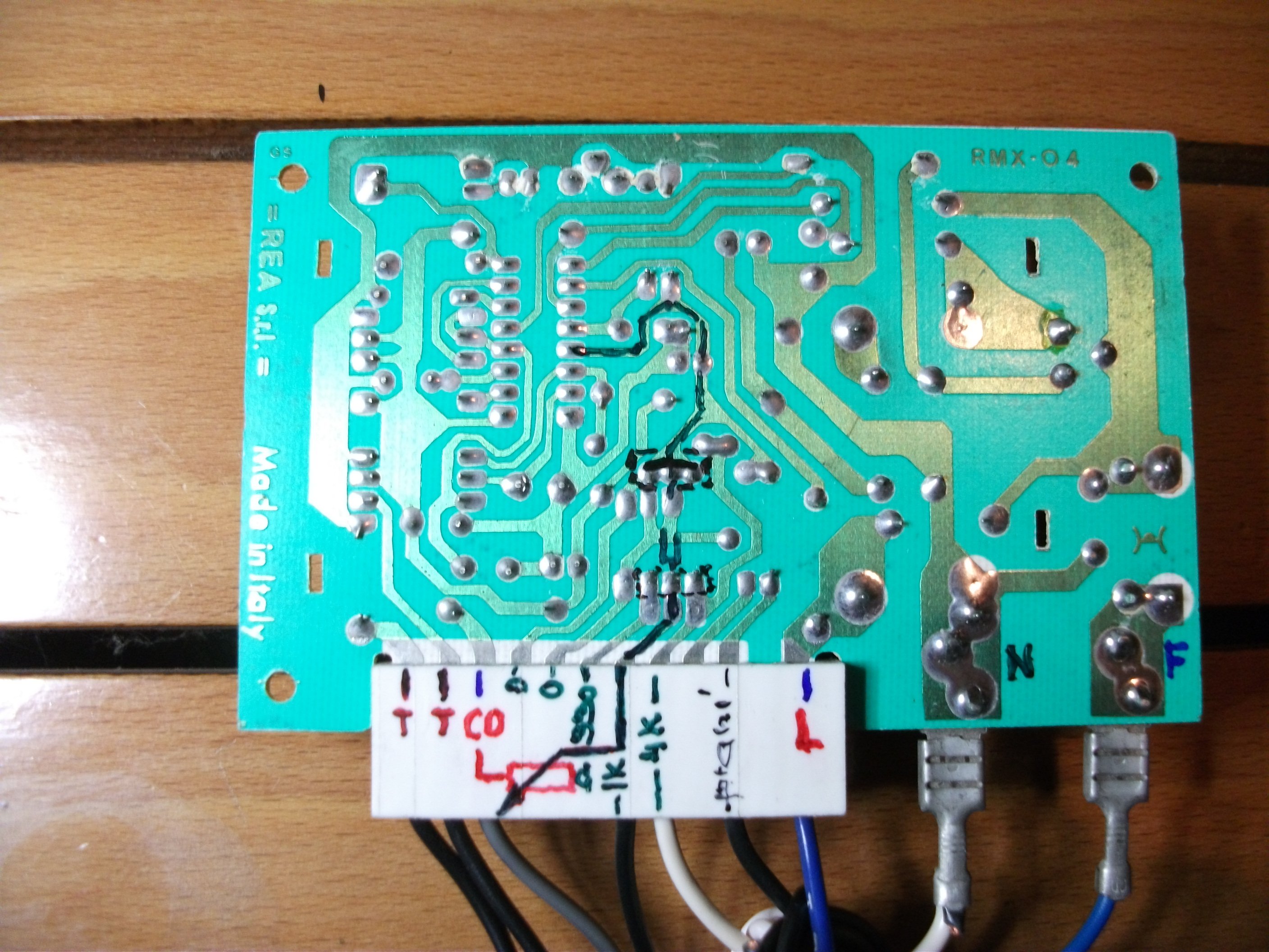

Jara
26. 2. 2015, 4:41
Milo na poťák 500k si motor ani neškytne...chce to 100k. Pokusím se dát sem foto ,kde Ti vysvětlím jak změřit ty odpory na regulaci-ne výstupy mezi sebou....

26. 2. 2015, 4:50
Jara píše:Milo na poťák 500k si motor ani neškytne...chce to 100k. Pokusím se dát sem foto ,kde Ti vysvětlím jak změřit ty odpory na regulaci-ne výstupy mezi sebou....
Na ale pokud ho vytočím na nulu , tak má stejně velký odpor jako 100 kilový poťák . Tedy skoro 0 ohmů . Ráno ho vyměním . Žádný problém , ale že by to bylo tím ........
Jara
26. 2. 2015, 5:03
Milo,je vyznačena cesta od 5 pinu (ten je k regulaci) do uzlu-vyznačený,a odtud se dělí přes odpory na výstupy na konektory. Jak vidíš,i zástrčka některé zapojené nemá. V tomto případě jeden má 1k-vyšší ot. odstřeďování,druhý 4k nižší odstřeďování pračky (měla dvoje otáčky na odstřeďování)...na oba výstupy regulace fachčí přes poťák 100k. Šlo mi o to aby jsi si změřil odpory z toho uzlu na konektory,a jezdec poťáku připájel na konektor s nejnižším odporem-budeš mít větší rozsah otáček.
Jara
26. 2. 2015, 5:07
V tomto případě zapojuji ovl. poťák na šedý,a jezdec pot. na černý.

26. 2. 2015, 5:11
Jo tak já mám teda poťák napájený špatně .
