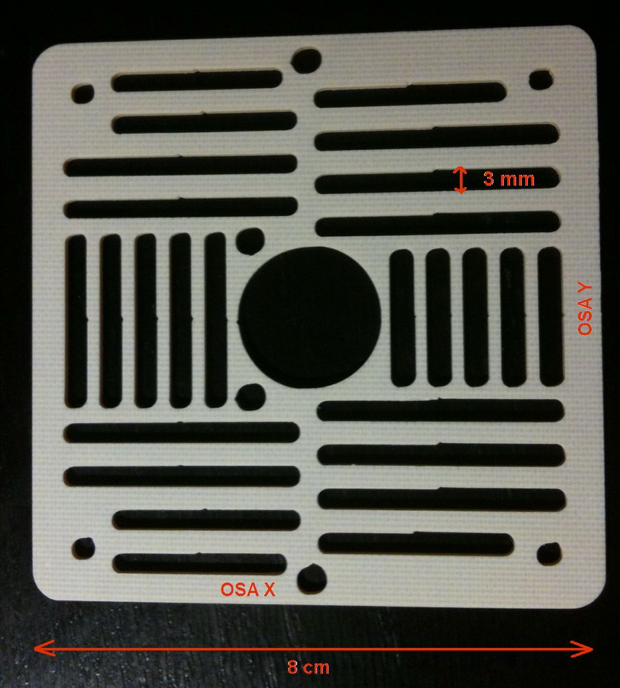

tak se mi podarilo pres vikend TRONa zprovoznit, ale vysledek neni takovy, jak jsem predpokladal - viz foto. Pouzita frezka 0.6 mm.
Myslite, ze se to da nejak vylepsit nebo to je pri 3 milimetrovych rozmerech a 4 mm stoupani trapezoveho sroubu "normalni"? Ty vyfrezovane diry jsou fakt hruza.
Pokud jsem vysledek spravne "precetl", tak problem je hlavne v ose Y. Ma smysl zkusit jinou matici? Je mozne, ze jsem se pri montazi dopustil nejake chyby???
Pro uplnost nastaveni driveru (542ky) je 1600 pulse/rev, motory pri soucasnem behu os X,Y pekne hrajou (trolejbus efekt), rizeno Machem bez smoothstepperu. Zitra to jeste promerim hodinkama, na odrezcich jsem predbezne zmeril vychylku 0.3 mm.
Setkal se nekdo z vas TRONaru s necim podobnym? Budu vdecny za kazdou radu :idea:

No teda...plave ti to pekne...z tech drazek to vypada ze ti osa Y ztraci kroky a nedojede na stejne misto kde zacala...dej do vretena gravirovaci jehlu udelej si znacku nebo prilep na stul mikrometr a projed celou osu na konec a zpatky (MDI) a uvidis...pokud budes mit MACHA na nule a jehlu jinde tak se ti nekde pridira sroub nebo ti driver ztraci kroky...testoval si pocitac?? Ja sem ho s machem nerozjel ale EMC bezi bez problemu

to není softem, toto je mechanická chyba - vůle. na matici je to moc velké. jak máš řešené uložení šroubů? dvojice ložisek s kosodélným stykem? pokud ano, hledej tam, možná je to nedotažená matice za ložisky.

Tak jsem to projel, osa X i osa Y dojely kazda zase zpatky presne na nulu. Takze me tesi, ze mechanicky to asi bude OK. A takhle naprazdno softwarove taky, takze uz fakt nevim, ani spat kvuli tomu nemuzu :D

Jaký máš vřeteno? Neuhne ti nástroj ve vřetenu?

Podle mých vlastních zkušeností to bude vůle na celé Z ose - prostě když se za ni zabere rukou anebo při náročnějších řezných podmínkách, tak se ty plechy zkoutí, vedení trošku povolí a špička nástroje je rázem o až desetiny vedle.
Zkus to samé s polovičními posuny (parametr F), ať můžeme porovnat. Ono 0.6 nástroj musí jet pomalinku, zvláště když nepíšeš, jestli nějak odvádíš/odsáváš třísky z řezu.

Tak tak, ted jsem to vypozoroval, kdyz zakvedlam drzakem vretena na strany, tak tam nejaka vule je :( Zkusim pomaleji a uvidime.
Trisky, on je to teda spise superjemny prach (zkousim vyrezavat dily ze sklotextitu, coz by mel byt cuprextit bez medi) odsavat ani moc nejde - i ty vyriznute dilky se musi silou vytlacit. Mozna jsem na testovani zvolil nevhodny material :D

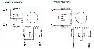

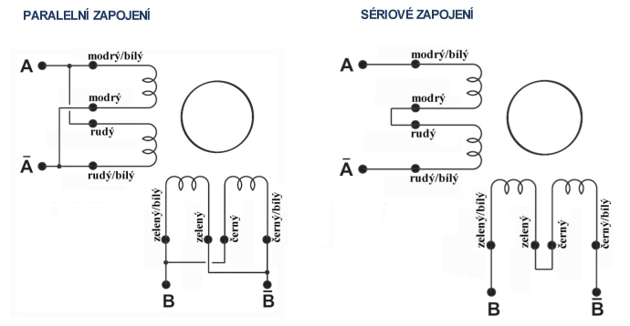

K motoru: Jak máš motor zapojen? Kupoval jsem z CNCShopu před třemi týdny ty silnější (3Nm) s oboustrannou hřídelí a po zapojení jsem zjistil, že schéma zapojení motoru neodpovídalo skutečnosti, dnes by to mělo být již opraveno respektive od 7.3.2011 Byli prohozeny jednotlivé cívky, po zapojení šel motor do zkratu a choval se přesně jak píšeš. Zapojení jsem ověřoval ohmmetrem (jednotlivé cívky) a při vypnuté GVE66 celkové zapojení a to tak, že jsem otáčel hřídelkou motoru, při správném zapojení motor naindukoval dostatečný proud na rozsvícení kontrolních led diod, pokud byl motor špatně zapojen, kladl velký odpor a diody ani neblikly.
K obrábění: Drážky ti CAM vyplivnul, že začínáš jet uprostřed na jednu stranu a končíš na té samé straně, tam ti vznikne hrb. Zkus to napojit v některým rohu, drážka by si snad měla udržet rozměr, jen se ti rozhodí některý z rádiusů. Pokud chceš rozměry udržet všude, budeš muset jednou jet na hrubo (vyříznout materiál) a podruhé na čisto. Někdy se stane, že při dořezávání materiálu se ti sekne o frézu a udělá ti to bordel s rozměry. U kružnic zkus nějak ovlivnit nájezd, aby jsi najížděl po spirále od středu kružnice a kruh jeď dvakrát (jednou v podstatě na prázdno).

sidonie píše:K motoru: Jak máš motor zapojen? Kupoval jsem z CNCShopu před třemi týdny ty silnější (3Nm) s oboustrannou hřídelí a po zapojení jsem zjistil, že schéma zapojení motoru neodpovídalo skutečnosti, dnes by to mělo být již opraveno respektive od 7.3.2011 Byli prohozeny jednotlivé cívky, po zapojení šel motor do zkratu a choval se přesně jak píšeš. Zapojení jsem ověřoval ohmmetrem (jednotlivé cívky) a při vypnuté GVE66 celkové zapojení a to tak, že jsem otáčel hřídelkou motoru, při správném zapojení motor naindukoval dostatečný proud na rozsvícení kontrolních led diod, pokud byl motor špatně zapojen, kladl velký odpor a diody ani neblikly.
Taky jsem z tech schemat nebyl moudry, takze jsem to zapojil seriove podle RAWENova schematu, ktere jsem tu nasel: blue/white + red, green/white + black v driverech, propojeny red/white + blue, black/white + green. Troufnu si rict, ze v tom zapojeni to neni, jak uz jsem rikal, ostatni motory mam zapojene stejne a jedou hladce. Leda by Cinan spatne pripajel dratky, zkusim to tedy jeste promerit, ale i tak ... nepripojeny krokac naprazdno jakoby drhne.

Proč sériově? To ti chybí tolik proudu, že to nemůžeš napojit paralelně? Podle mě se motor chová o dost stabilněji při paralelním zapojení.
Edit:Tak ještě jednou, podle toho co jsem dostal motory já, tak to máš zapojeno přesně do zkratu.

EDIT: pro ujasneni pridavam zapojeni, viz dole uprostred, mozna jsem to vyse napsal zmatene s temi + (omlouvam se, uz mi z toho hrabe :D ), takze jeste jednou:
V DRIVERU ZA SEBOU A+ blue/white, A- red, B+ green/white, B- black
PROPOJENO red/white + blue, black/white + green

Napoj to podle toho zapojení co jsem sem dal já a zkus to. Motor může být z jiné série a číňan mohl opravdu přehodit dráty.
Edit: ještě mě napadlo jak odzkoušet zapojení bez rizika poškození motoru.
Motor má dvě cívky na každou stranu, dohromady čtyři. zapoj cívku červenou a cívku černou, potom modrou a zelenou a pokud se motor točí jiným směrem, je chyba v zapojení. Prostě zapojíš jen polovinu vinutí motoru.
