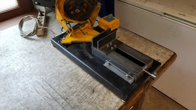

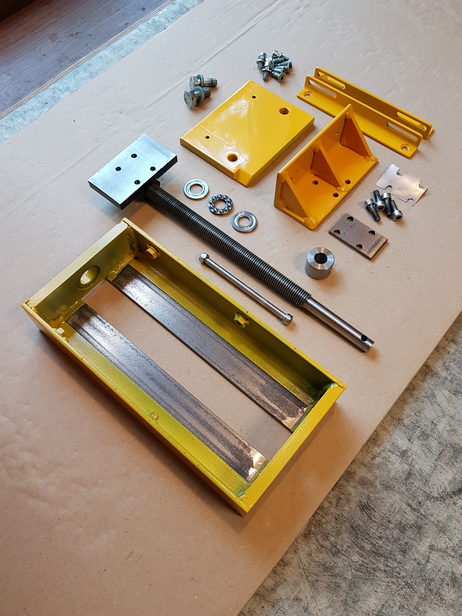

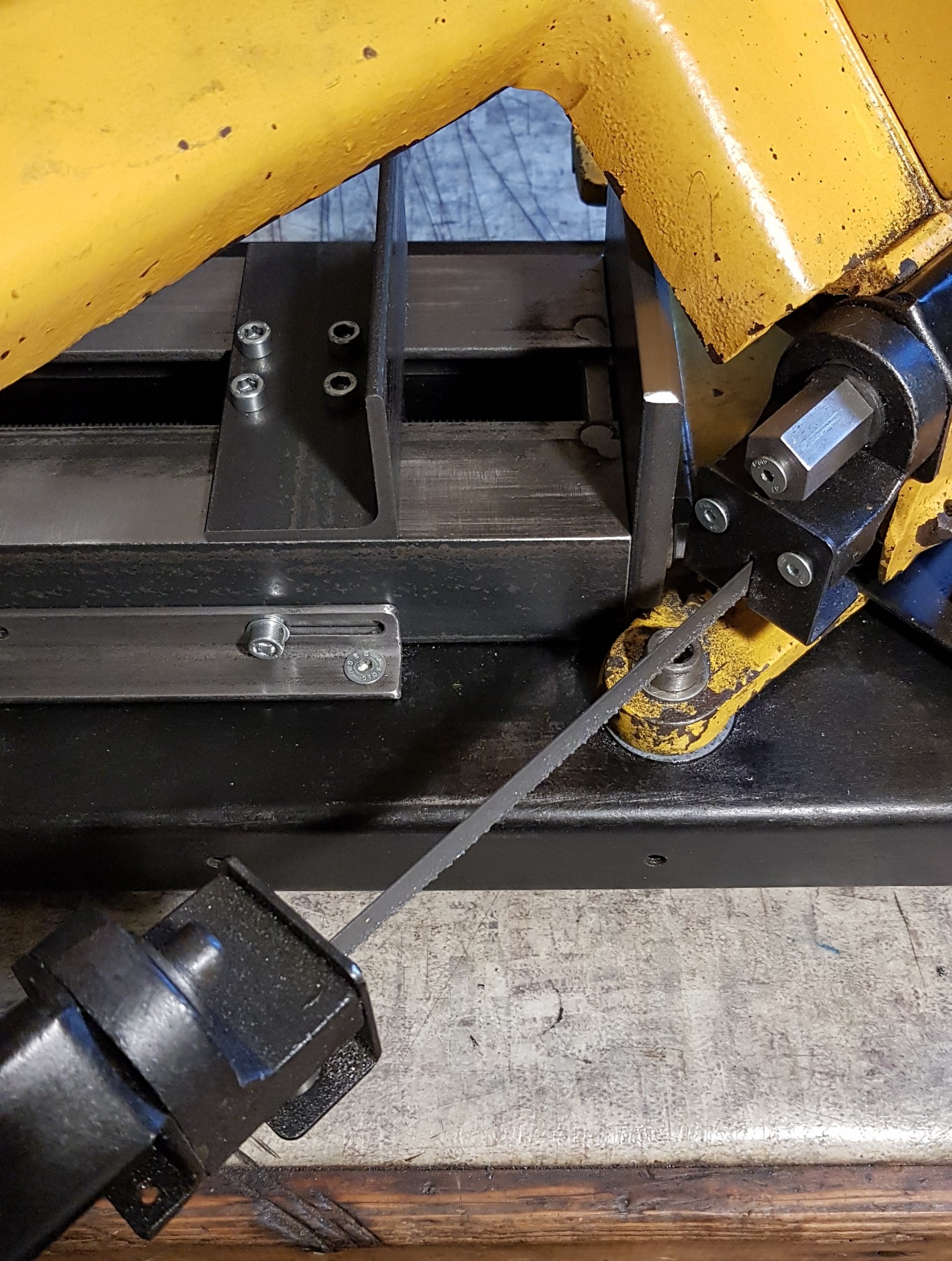

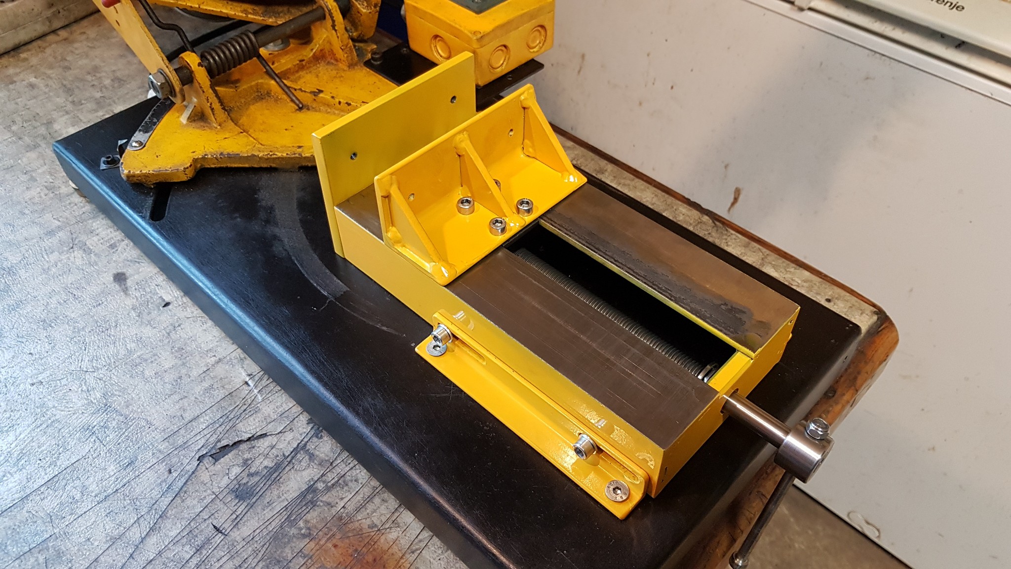

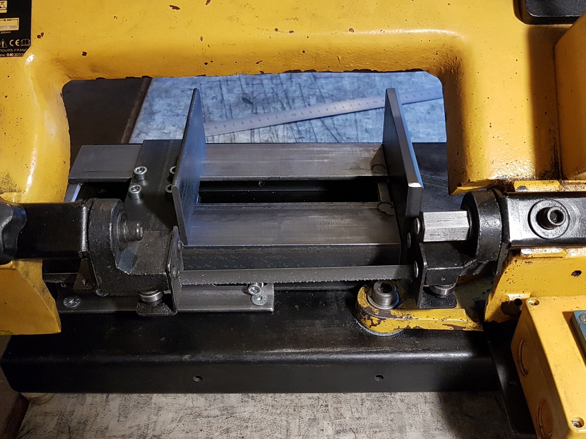

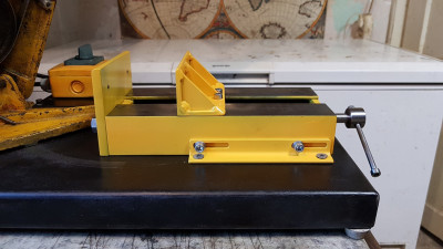

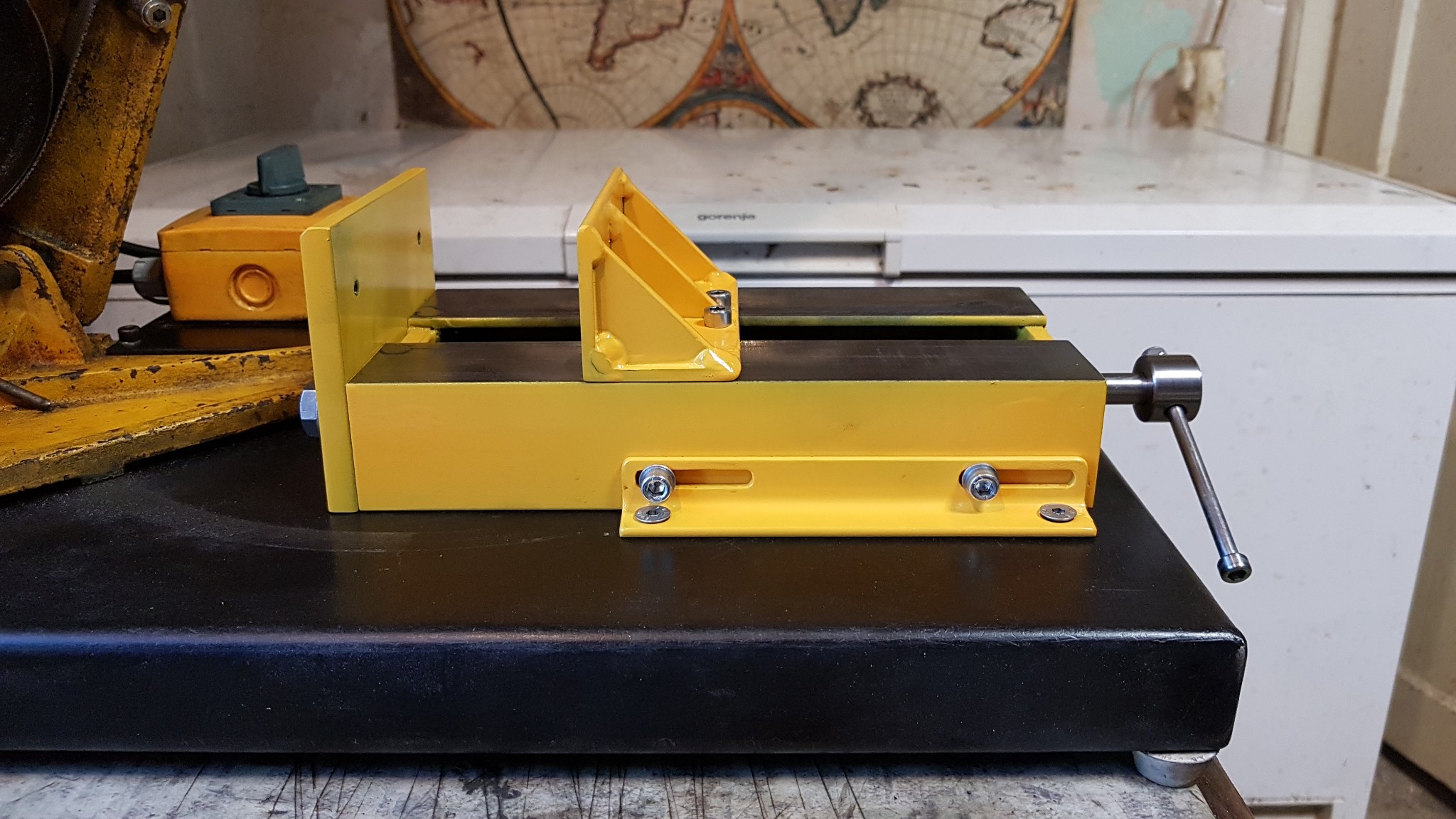

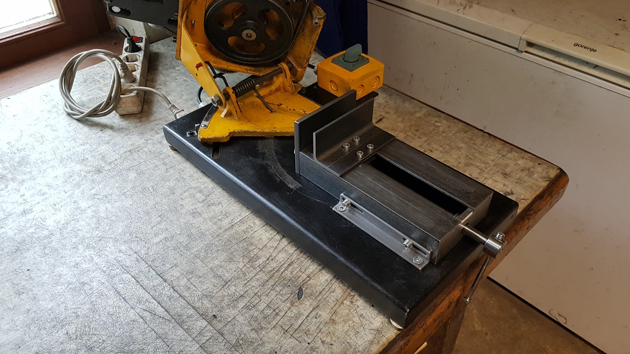

Příspěvky: 9629
15. 5. 2021, 6:46
Ahoj, dnes jsem slavnostně dotáhl patky ke svěráku a konečně tak budu moct využívat mou pilku naplno. Po předchozích provizoriích docela úleva (na svěráku je stále ještě nějaká práce, ale používat se už dá):
Je to posouvatelné pro maximalizaci řezné kapacity při jednotlivých úhlech:
Docela by mne zajímalo, jestli kapacita uváděná zde (podle všeho stejný stroj) platí pro použití s daným svěrákem nebo jen pro samotnou pilu. U 45° uvádějí max. šířku obrobku 65mm, já bych tam dostal maximálně cca 61mm a při tom mám pocit, že jsem pevnou čelist dostal dále, než jí má originál :?:
T.
EDIT: Drobný update:
