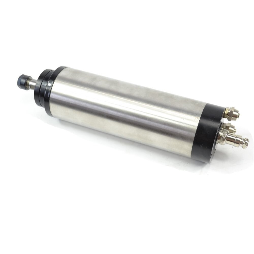

Tak jsem kleštiny objednal, děkuji Ti za odkaz. Vzal jsem více rozměrů. Pokud by někomu doma ležela kleština ER 11 4 nebo 6 mm a byl by se jí ochoten zbavit budu rád. Potřebuji vyzkoušet vřeteno. Ty co jsem dostal k vřetenu hází 0,1 mm. Kužel vřetene co jsem dokázal změřit byl nad moje možnosti měření . Stovkové hodinky se nepohnuly . Děkuji všem.

Taky jsem to kdysi řešil a najitím polohy se dá, někdy, upnout nástroj že běží i s takovou kleštinou.Telemaster píše: ↑15. 2. 2021, 7:46 Tak jsem kleštiny objednal, děkuji Ti za odkaz. Vzal jsem více rozměrů. Pokud by někomu doma ležela kleština ER 11 4 nebo 6 mm a byl by se jí ochoten zbavit budu rád. Potřebuji vyzkoušet vřeteno. Ty co jsem dostal k vřetenu hází 0,1 mm. Kužel vřetene co jsem dokázal změřit byl nad moje možnosti měření . Stovkové hodinky se nepohnuly . Děkuji všem.
Neříkám že to je cesta natrvalo, jen na ten test se dá zkusit třeba 5x upnout v různých plolohách a možná to vyjde.
Hodinkama měřit stopku nástroje a do testu nepovolovat

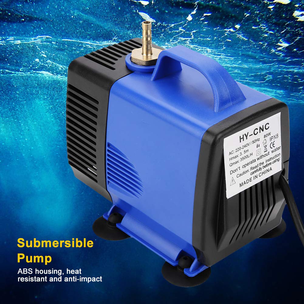

Zdravím.
Nemá někdo z vás změřeno, kolik litrů/min média protlačí přes vřeteno?
Dneska jsem zkoušel tohle čerpadlo s tímto vřetenem 1.5kW Hadičky 9/6mm, celková délka (tam+zpět) 6m, do výšky 1.5m.
Změřil jsem 1L/min.
Jde mi o to, jestli je to by-voko v normě, nebo jestli je to přicpaný.
Dík.

To je normální.
Čerpadlo má malý výtlak a vřeteno velký odpor.

Ok, tak to nebudu řešit. Snad to se to uchladí. Možná tu vodu bude ohřívat víc to čerpadlo než vřeteno
BTW, je to dost bezpečný nechat 220V přípojku jen tak do média ?
Bude v tom trochu fridexu, tak jestli mi izolaci nesežere etylenglykol (nevím z čeho je vyrobená) a pak to nespouchne.

pořídil jsem china-vodníka SK80-1.5-24K (220V,1.5KW,7A,400Hz) s měničem BEST FC300-1.5G-S2-B3 (Manual https://salecnc.com/manuals/Inverter/BE ... nglish.pdf).Už jsem pročet snad vše a nedaří se mě nastavit měnič.Po start se začne točit,ale jak najíždí vyšši otáčky tak vyhodí chybu HoC.Typuju že bude někde špatně nastavený start. proud,ale nevím ve kterých parametrech hledat.Ted mám nastaveno: P1=7,P2=220,P3=400,P4=45,P7=0,P12=1,P13=0.5.
Někdo nějakou radu? Díky.
