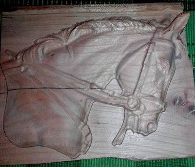

Včera som prvý krát skúšal 3D...
Kôň
Kôň

Pekne, len skoda tej praskliny stredom.
