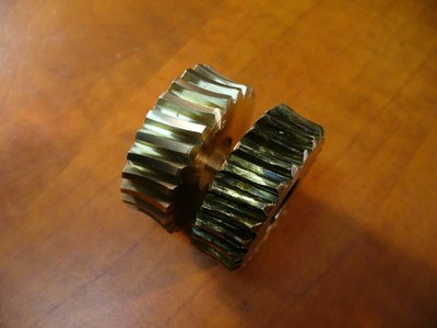

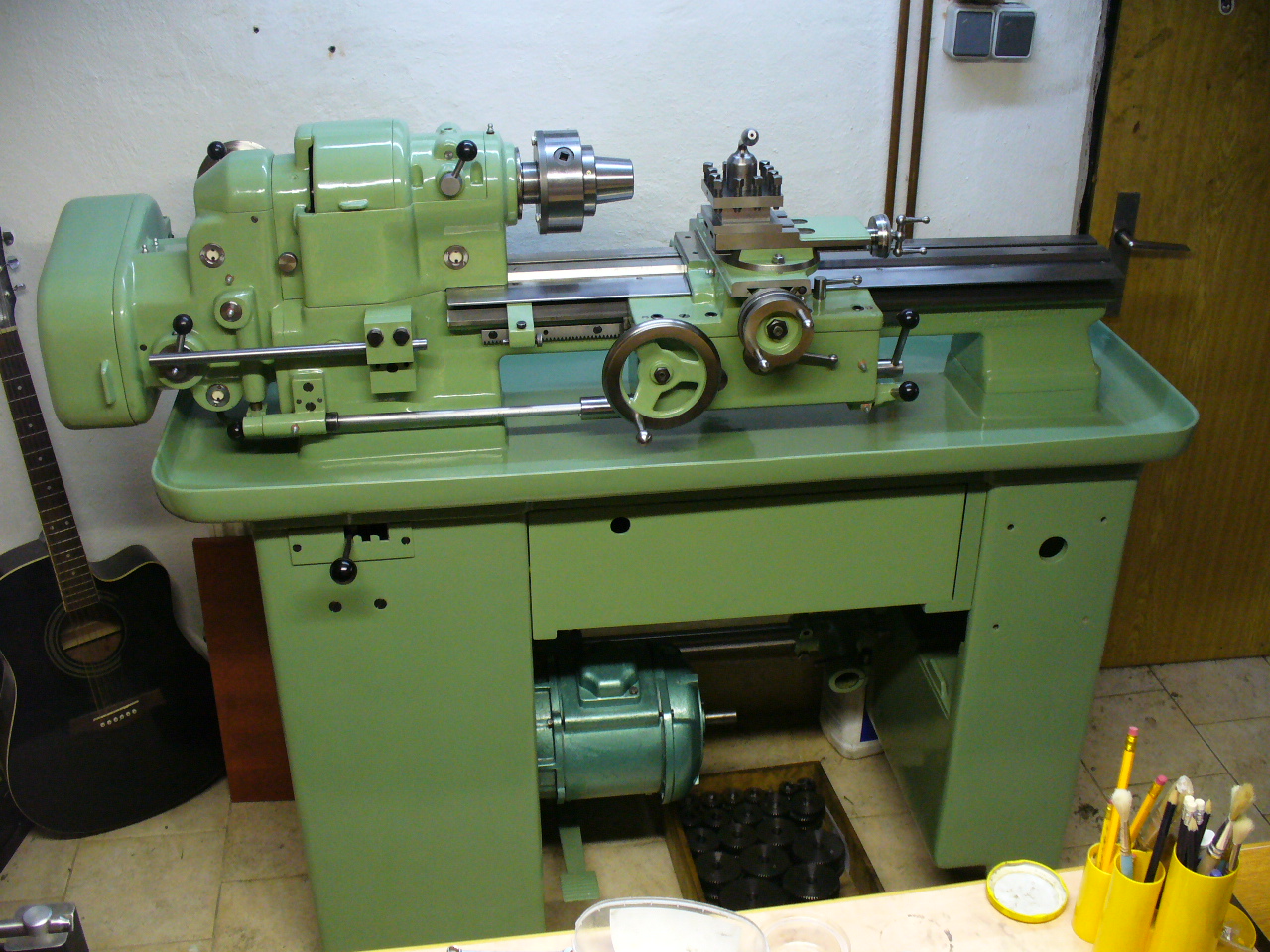

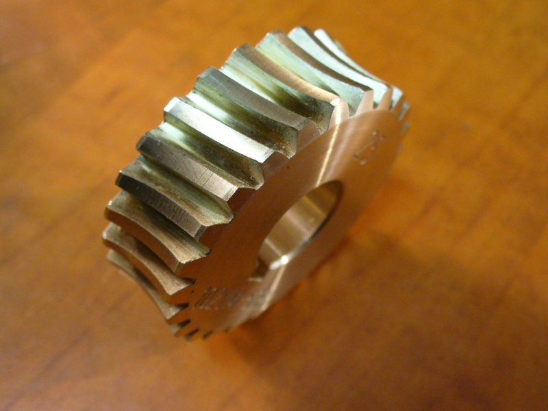

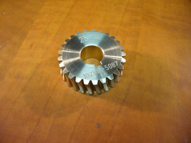

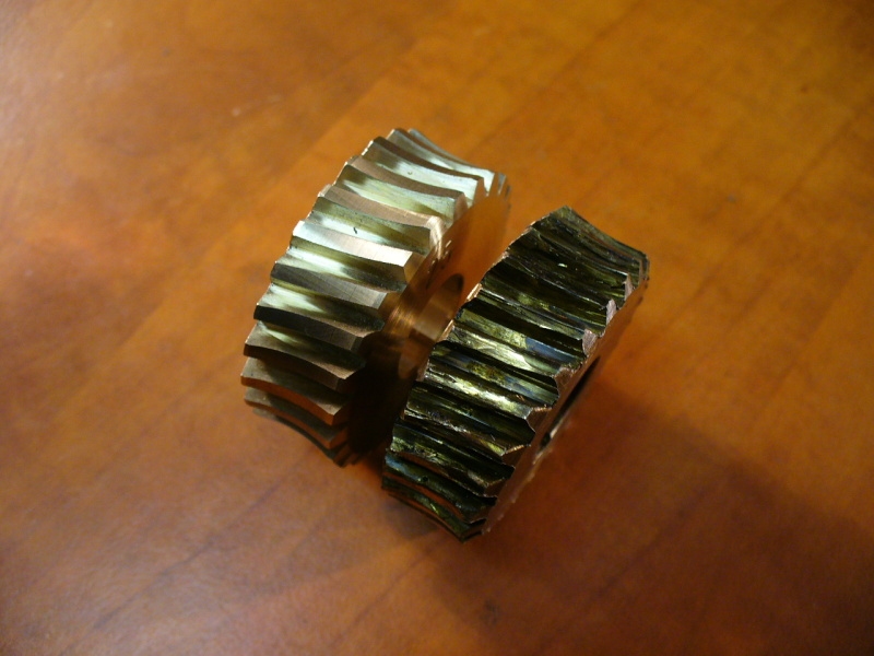

Jinak jsem o víkendu dělal další dodrbaný díl na Schaublinovi, protože jsem se dostal konečně k převodovce :)
detaily tady http://www.tumlikovo.cz/schaublin-sv-10 ... lo-posuvu/" onclick="window.open(this.href);return false;
Pár fotek.......

to Tumlik:
mohol by sa dat niekedy fotky ako vyrabas taketo ozubene kolieska?? :shock:
Dik

crickett píše:to Tumlik:
Dik
Jojo můžu :wink:

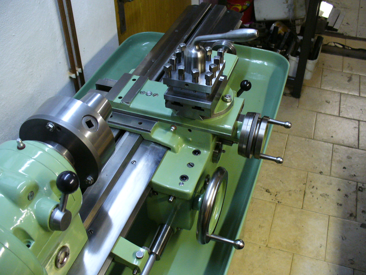

Jinak já jsem docela pokročil na Schaublinovi a je hotový skoro z 90prct., chybí mu ele., taky řemen + nějaký pejtchoviny jako zadeklovat vřeteno, nějaké slušné světlo a taky naposled jsem si nechal koníka, ten originál nechám na mezihroty a udělám si jak budu mít čásek ten hranatý stavitelný z těch novějších typů, zas tak složitě to nevypadá aby se to nedalo zfouknout.
Asi nejvíc jsem se nadrbal se suportem a s jeho zgeometrizováním, příčné vedení bylo třeba dostat do kolmice s podélným, protože v měřícím protokolu se uvádí hodnota příčného posuvu 0,01 do mínusu směrem k středu osy rotace na 150mm průměru. A já naměřil na 75mm podélného vedení (poloměr) 0,08 a to bylo 8x tolik :wink: , natočil jsem i video, sice v mizerné kvalitě, ale dá se to zkouknout tak pro mě poznatek " koupit slušnou kameru" :)

Jinak tady je odkaz na video, myslím, že je z toho docela pochopitelné jak jsem to změřil a jak nastavil. Pokud na tak víc fotek a textů bude samože časem u mě na stránkách. Tady musím vyzvednout moji šikovnou obrážečku, tohle je prostě skvělý stroj pokud má člověk otevřenou hlavu, který troufám si říct plně nahradil v tomto případě jak v přesnosti, tak kvalitou povrchu brusku, na kterou to bohužel neupnu. Jemně hoblované je to po zaškrabání naprosto perfektní, prostě takovou práci umí jen obrážečka/hoblovka :)
Úprava geometrie příčného posuvu suportu soustruhu Schaublin SV 102VM. Původní naměřená hodnota na poloměru obrábění vztaženém v kolmici k rovině hlavního suportu na délce 75mm byla -0,08 mm. Deklarovaná hodnota dle měřícího protokolu na čelo upnutého obrobku o průměru 150mm je +0/ -0,01mm.
Vzhledem k dalšímu předpokládanému vyklonění osy rotace hlavního vřetene vůči loži do hodnoty +0/-0,01mm na délce 300mm můžeme uvažovat o srovnání příčného posuvu do hodnoty 0 kdy výsledná konvexnost vytvořená na čele obrobku příčným posuvem se bude pohybovat vždy v dané toleranci hodnot +0 a -0,01 na fí 150mm. :wink:

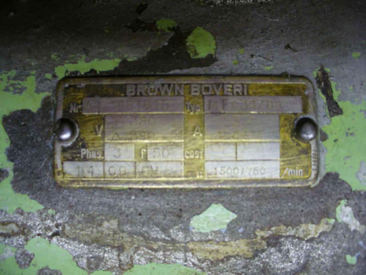

Potřeboval bych od někoho zběhlého poradit ohledně frekvenčního měniče na toho Schaublina :wink:
Co přesně bych měl koupit (typ, firma) na ten dvouotáčkový motor 750/1500, tak aby tam šel nastavit měkký rozběh, brzda, dalo se to řídit ext. poťákem a přepínat směry,
motor tam je 1,5kW na 380, radu typu to a to, je to prověřené, nemusíš se v tom moc hrabat bych uvítal :)

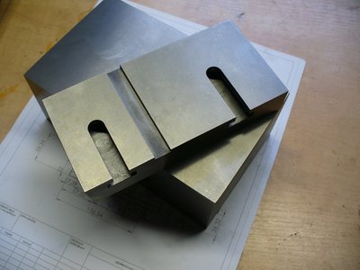

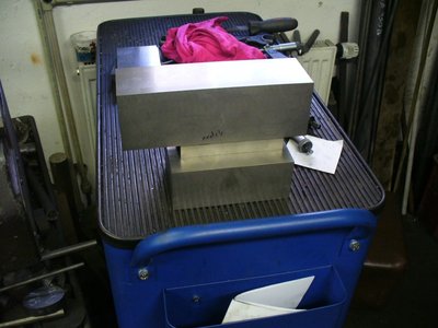

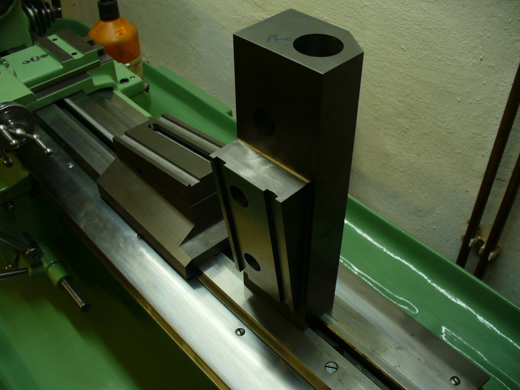

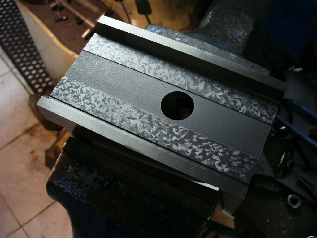

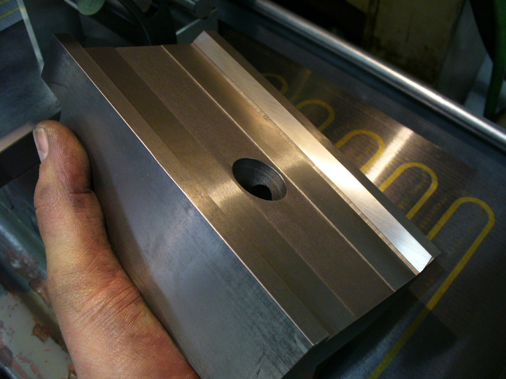

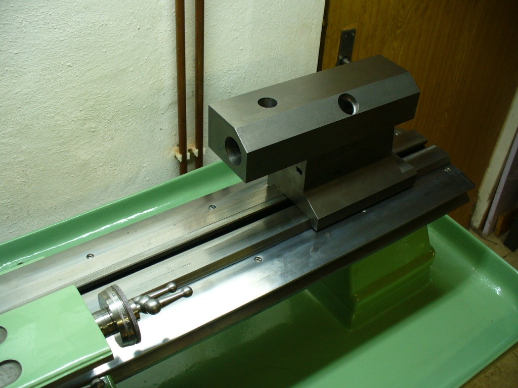

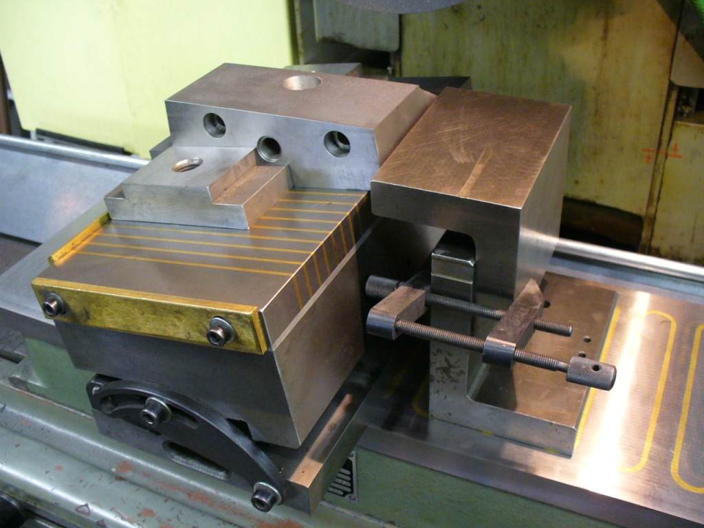

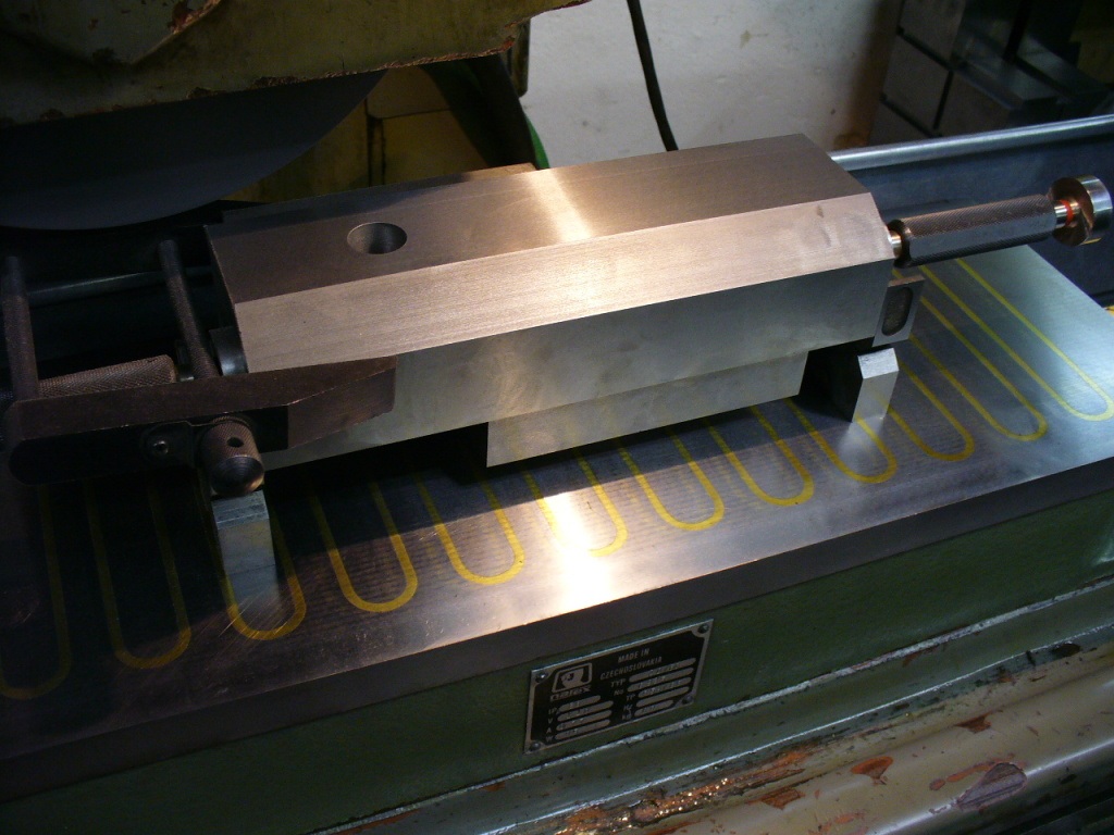

Výroba přesného koníka k původnímu zatím ještě nerepasovanému koníku ze schaublina. Tohle je podle toho modelu co dodávají švýcaři, k těm novým typům a já jsem to moc chtěl k tomu soustruhu, jen jsem si upravil systém zajištění směrového a výškového posuvu desek po nakloněné rovině k mým výrobním možnostem, jinak je to to samý.
Základ tvoří tři zabroušené a zaúhlované litinové polotovary, to úhlování tam není pro srandu králíkům, ale jde o využití jakékoli plochy jako plochy referenční, kolmé, rovnoběžné při výrobě, jinak samozřejmě to bude nakonec celé hozené do barvy :wink:
Až na T drážky stahovacích čepů mezikusu a vrchního dílu + otvory jsou všechny i šikmé plochy vyrobené jen na obrážečce a samozřejmě brusce na plocho :) vývrt pro pinolu v délce 240mm je vyroben vrtací tyčí na horizontce, podařil se mi otvor v toleranci 30H6 tak, abych to mohl před další operací položit na kalibry a srovnat plochy dle otvoru(rozdíl po vývrtu od referenčních ploch byl 0,03mm :D ), dál budu honovat.
Hmotnost jen těchto tří obrobených polotovarů je přes 10 kg, celkem by měl mít cca 13kg i s ručním kolem a pinolou plus další drobnosti jako stahovací čepy a tak
Vhodným technologickým postupem jsem docílil toho, že osa pinoly je rovnoběžná bez jakýchkoli úchylek jak s horizontální tak vertikální rovinou se spodní zaškrabanou plochou pro vedení koníka a o to mi šlo :wink:
Všechno dopodrobna zdokumentováno, pár fotek z výroby základního těla přikládám :)
