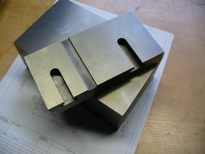

Výroba přesného koníka k původnímu zatím ještě nerepasovanému koníku ze schaublina. Tohle je podle toho modelu co dodávají švýcaři, k těm novým typům a já jsem to moc chtěl k tomu soustruhu, jen jsem si upravil systém zajištění směrového a výškového posuvu desek po nakloněné rovině k mým výrobním možnostem, jinak je to to samý.

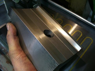

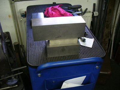

Základ tvoří tři zabroušené a zaúhlované litinové polotovary, to úhlování tam není pro srandu králíkům, ale jde o využití jakékoli plochy jako plochy referenční, kolmé, rovnoběžné při výrobě, jinak samozřejmě to bude nakonec celé hozené do barvy :wink:

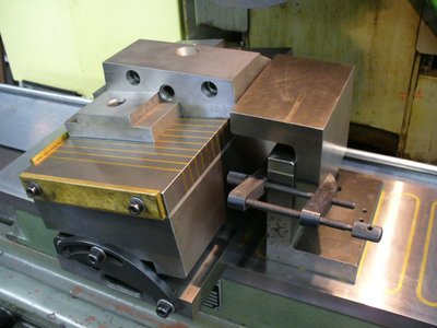

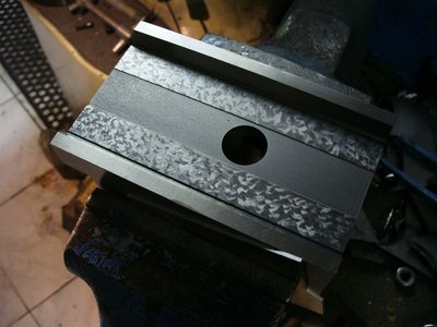

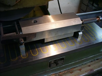

Až na T drážky stahovacích čepů mezikusu a vrchního dílu + otvory jsou všechny i šikmé plochy vyrobené jen na obrážečce a samozřejmě brusce na plocho :) vývrt pro pinolu v délce 240mm je vyroben vrtací tyčí na horizontce, podařil se mi otvor v toleranci 30H6 tak, abych to mohl před další operací položit na kalibry a srovnat plochy dle otvoru(rozdíl po vývrtu od referenčních ploch byl 0,03mm :D ), dál budu honovat.
Hmotnost jen těchto tří obrobených polotovarů je přes 10 kg, celkem by měl mít cca 13kg i s ručním kolem a pinolou plus další drobnosti jako stahovací čepy a tak
Vhodným technologickým postupem jsem docílil toho, že osa pinoly je rovnoběžná bez jakýchkoli úchylek jak s horizontální tak vertikální rovinou se spodní zaškrabanou plochou pro vedení koníka a o to mi šlo :wink:
Všechno dopodrobna zdokumentováno, pár fotek z výroby základního těla přikládám :)
přesně broušené polotovary
mezikus
mezikus
broušené dosedací plochy
zalícování spodních ploch s ložem
broušení šikmé plochy spodního dílu
srovnání  referenčních ploch dle osy otvoru
