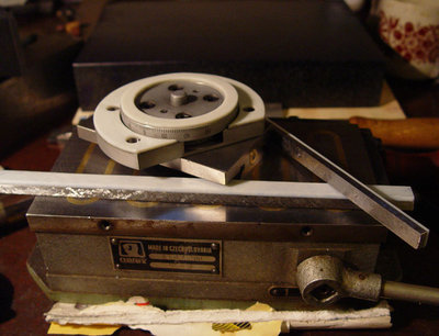

Tak tady jsou ty fotky. Přední "stříška" a zadní je plochý. Je to utřené od oleje, aby to bylo lépe vidět. Joch

Dotaz pro zkušené: v čem je výhoda tohoto řešení suportu?

Napsal: 4. 3. 2013, 7:11
od robokop
ze si tam misto toho muzes dat cokoli
sverak,
uhlovou desku
frezovaci support
tuhle je neco podobneho pouziteho

Re: Proma SPA-500P - co místo něj?
Napsal: 4. 3. 2013, 8:56
od Engineer
Výhodou je větší universálnost použití, ale pokud ta litina či opracování není stopro, tak zase tím přitahováním různých jiných prvků můžeš ten suport zkroutit. Zdá se mi ta T-drážka dost velká v poměru ke zbytku masa. :wink:
Taky je otázka jak je ta celá montáž nožovýho suportu nahoře tuhá .... čím víc "volných" prvků tím víc potenciálních problémů.
Napsal: 4. 3. 2013, 9:00
od radu78
