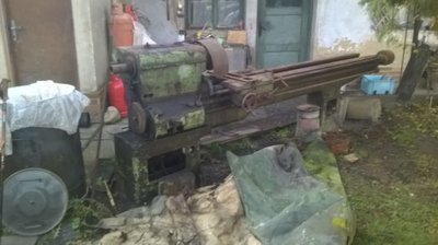

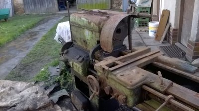

almac
- Příspěvky: 764
- Registrován: 28. 5. 2015, 6:35
- Bydliště: Liberec
jeden C-45 na prodej. Bez koníku, příčných saní, nožového suportu je nutně odsouzen do hutí. Vytěžte z toho aspoň někdo náhradní díly. A.
https://stroje.bazos.cz/inzerat/83740752/Soustruh.php" onclick="window.open(this.href);return false;
