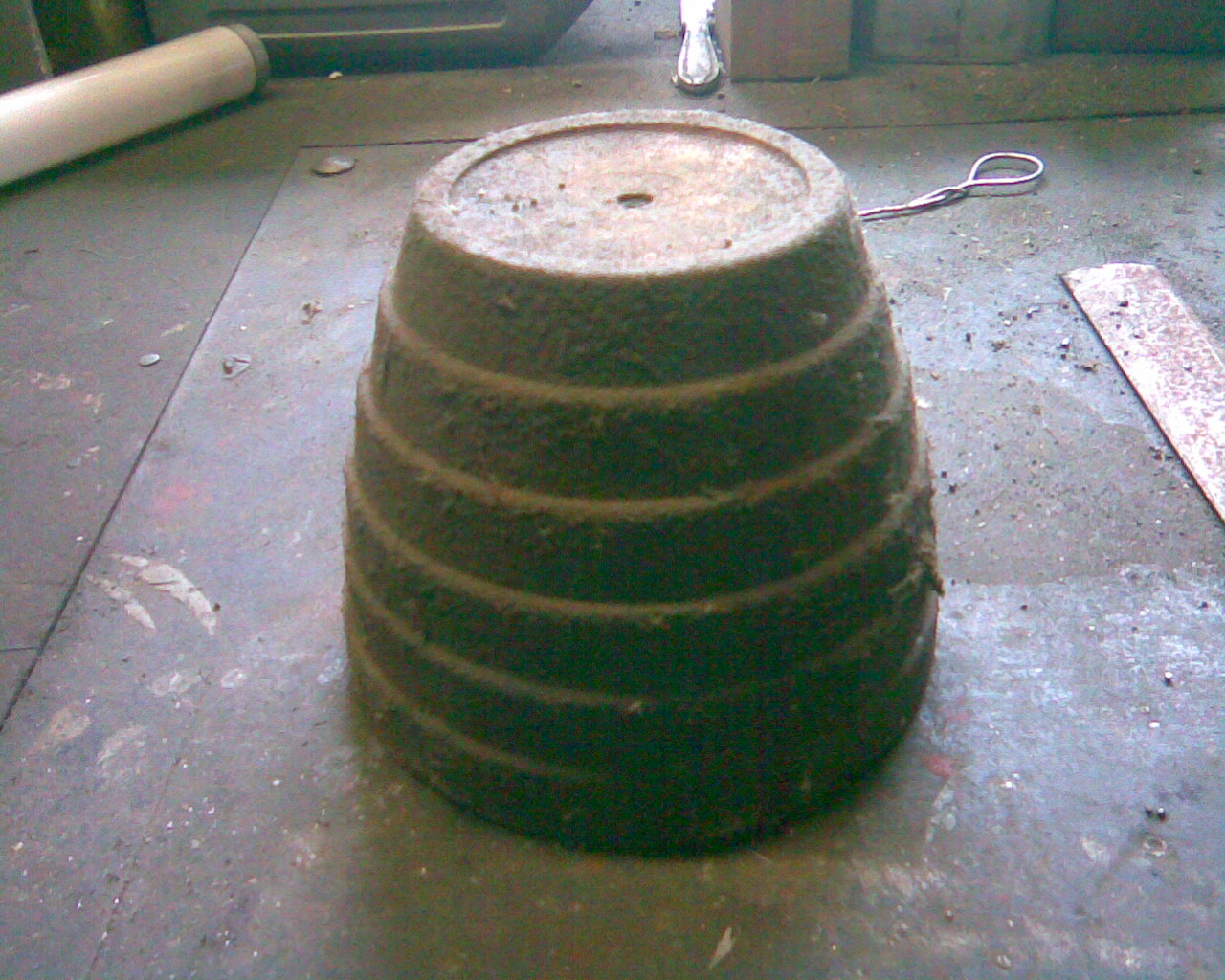

Je mi nabízen tento odlitek (2ks), je to litina velký průměr 150, malý 120, výška 120, cena 30kč/kg. Počítám ale, že obrobit to by bylo ještě dražší. Co vy na to?

Na ten litinový špalek kašlu. Řemenice nějak promyslím. Potřebuji zase radu,.. Čím ošetřit kluzné plochy aby mi nerezly a nelepily se tam třísky? Takhle při použití chlazení vodou tam mám do druhého dne lišku a to i když to utřu. Nejde to bohužel vysušit všude.

Mám otázku ohledně koníku. Bude smysluplnější doobrobit (nechat doobrobit) ten odlitek, který k tomu je, nebo koupit hotového koníka a přidělat jenom patřičnou základnu?
Příspěvky: 9069
Příspěvek 2. 5. 2013, 6:28
má-li to být udělané tak jak se to normálně dělá, zušlechtěná broušená pinola vystruženej koník, pinola s popisem, nonius.. tak pokud si to neuděláš sám tak se nedoplatíš.. resp koupě hotového koníka bude jistě levnější..
Fifík
Příspěvky: 785
Registrován: 4. 4. 2013, 9:28
Příspěvek 2. 5. 2013, 9:47
Taky jsem uvažoval tímto směrem. Pinola se sice dá koupit (12€) a zbytek jistě taky, ale seskládat to určitě nebude jednoduché o obrobení odlitku nemluvě. Takhle by měly stačit rybinové saně ("jenom") a na ně naroubovat sehnaný koník (nemáte někdo? :) ), taky pracné, ale jednodušší varianta.
