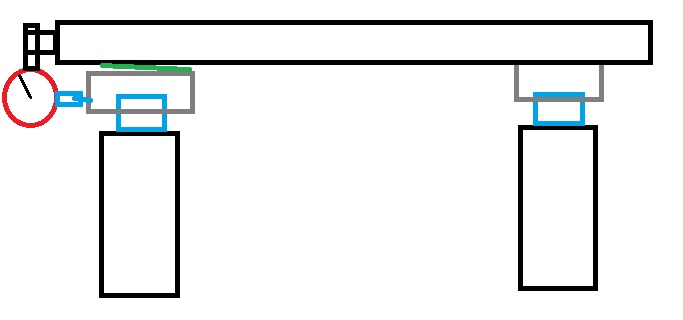

6mm pásoviny je vařit na plech zase plech :) Nezapomeň, že čím větší vzdálenost od konců, tím víc to může být prohnuté a případné zfrézování do roviny musí být také možno do něčeho provézt. Potřebuješ minimálně 1,5 mm vysokou referenční hranu o kterou budeš lineár opírat bokem. To je jedna rovina, druhou rovinu ti tvoří dolní plocha lineáru. Obě strany musí být ofrézované pokud možno na jedno upnutí, můžou se pak projevit pouze nepřesnosti daného výrobního stroje.
Jakmile budeš frézovat rovinu na dvě upnutí, již to nemusí být ta samá rovina.
Mimochodem pokud to budeš vařit kouťákem, pak minimálně 2 mm nad ním by jsi měl mít neobrobený polotovar. Z toho vyplývá, že by jsi to musel v té šestce soplit tak jedničkou kouťákem možná dvojkou = to ani snad nejde udělat pevnostní svar.

Preto dlhú 2,2m nebudem radšej odfrézovavať na 2-3x aby to nebolo horšie ako bez frézovania :twisted: X cca 1,2m dám odfrezovať ,vlastne to bude tak ako ma zami .
Ano najdlhšiu teda Y ,ma ju iba zabrúsenu ,tak isto ako ja . Nie zafrezovanu .

Dokoncil som uloženie druhej kolajnice .prepojením som získal dokonalú rovnobeznost koľajníc ,
Je to rovné ,nezdá sa mi že by to bolo skrutene ,inak by to zadrhavalo?

na tu dlouhou spojující pásovinu polož hodinky (ale spíš by to chtělo něco tužšího nějakej jakl..a odmontuj to od toho vozíku a přejeď tu kolejnici a dej sem video co ty hodinky dělaj.. to má nějakou hodnotu, to že se to hejbe říká jen to že to není uplně do vrtule..

Opravdu nejlepší je vozíky rozdělit, vytáhnout si z jednoho jekl a dát na volný (nedotažený) spoj hodinky. Dají se dát i kolmo. Většinou se pak člověk diví jak se to hejbe.
Takto jsem seřizoval svojeho prcka a za úspěch považuji odchylku +/-0,01mm (na úplnou nulu to prostě nešlo)

to je sice pekne, ale kde mas istotu, ze ten prvy vozik (resp. vedenie) podla ktoreho ustavujes druhy ide "rovno"?
toto mozes spravit, ked uz mas vsetko hotove, zrovnane....pre konecnu kontrolu :-p
