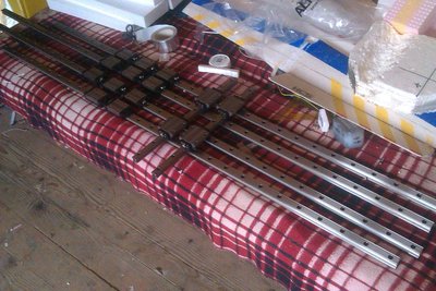

Po dlhej dobe premýšľania nad koncepciou stroja sme sà pustili do stavby .
Zohnal som linearne vedenia THK 25mm a 20mm od čoho sà odvíjala plocha stroja
X 1200mm vozíky s klasickou prirubou -THK 25
2Y 2x1950mm z zíky s klasickou prirub-THK 25
Z 450 mm s rozšírenou prirubou - THK 20
rám sme sà rozhodli zvarat ,nie srobovat . Základ z pevných jklov sily 4mm , do nich sà budú robiť zavity pre lineary .
Jokle su absolútne rovný -čo som bol prekvapený .
Postupne budem pridávať fotky ,ako bude prebiehať stavba ,

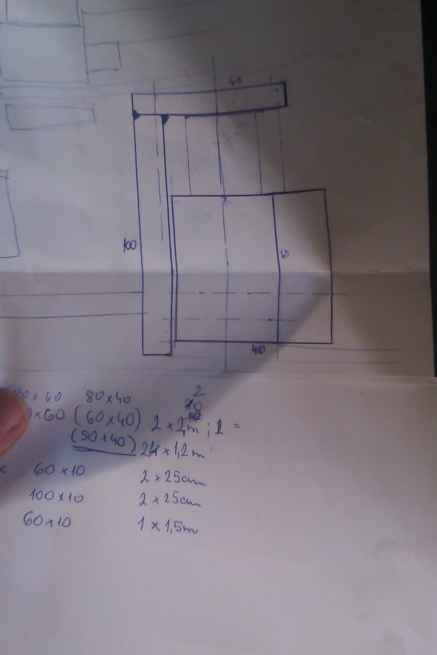

Rozloženie Y stola
Rozloženie Y stola

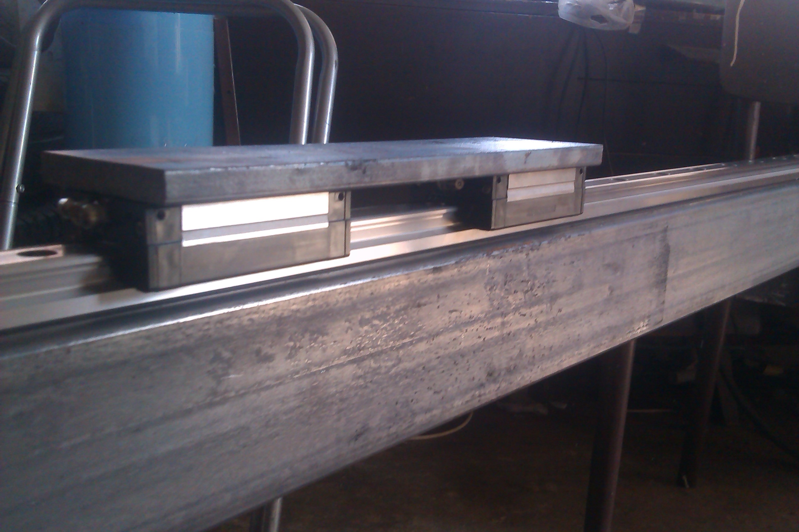

Lineáry THK
Lineáry THK

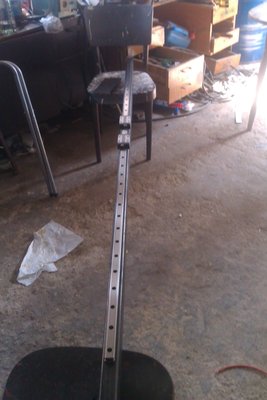

Lineár na Jokly .
Lineár na Jokly .

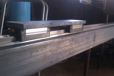

Spriahnutie vozíkov 25cm od seba pásovinou 60x10mm

no tak mohol si dat aspon nejaky nacrtok koncepcie :D
inak zavit do 4mm plechu dobré, a ja som mal strachy ze zavit na mojej frezke v 12,5mm plechu je dost malo :P

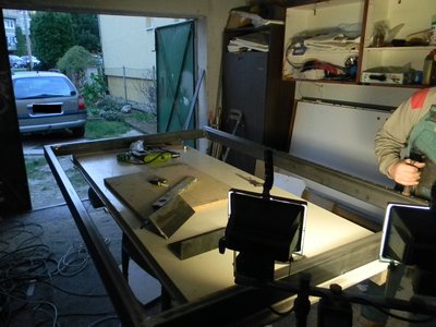

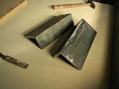

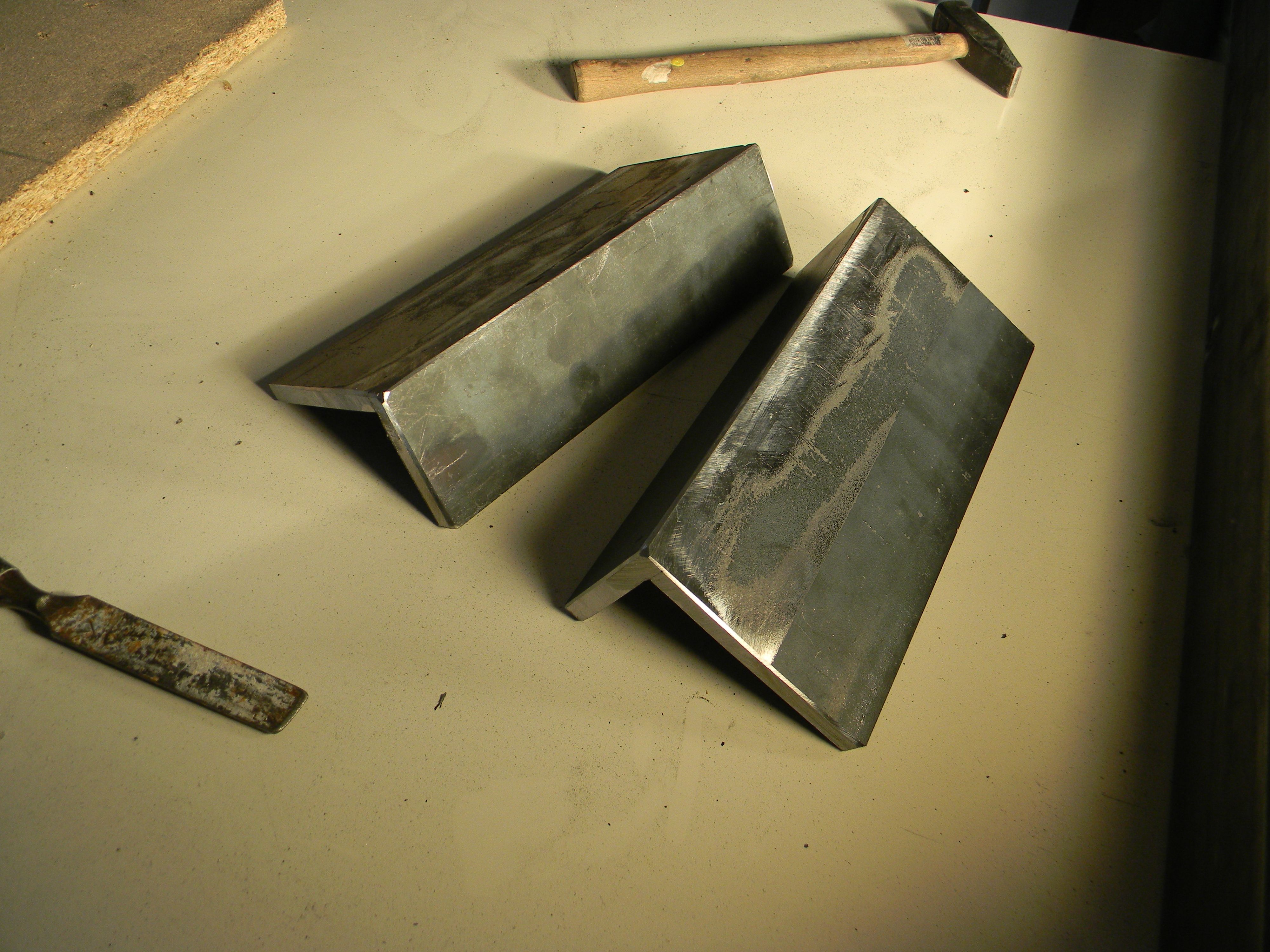

Základný rám je už pozváraný a su priskrutované lineáry Y osi .

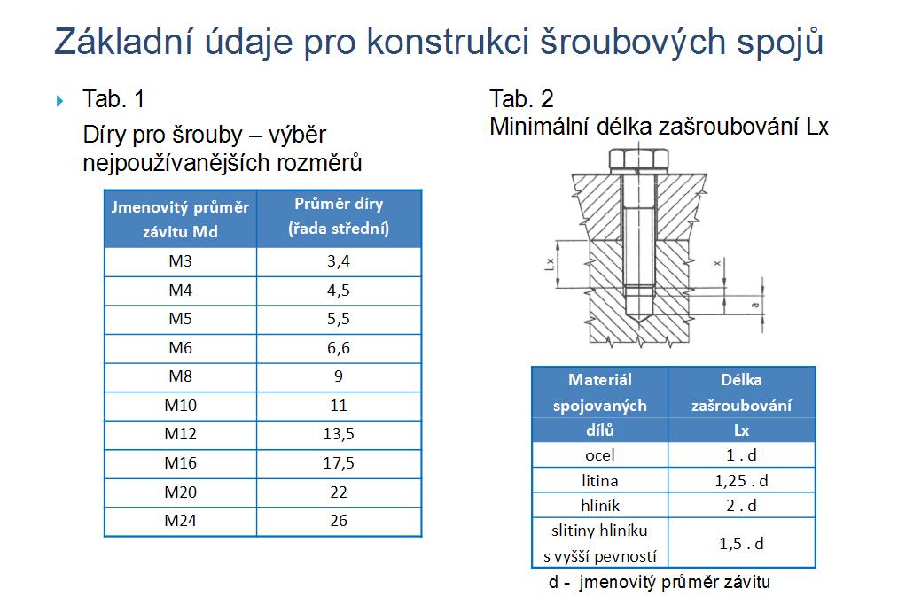

Síla plechu není až tak moc rozhodující co se týká pevnosti šroubového spoje pokud je k ní odpovídající šroub. Na 5mm by byla M16 už trochu moc, M12 už jde a pod M8 je to OK.
Kdysi dávno jsem přesvědčoval jako mladík staré pardály že pevnost závitu M3 v 0,6mm plechu je dostatečná (pro co již není podstatné). Nic nepomáhalo a nakonec je přesvědčilo když jsem plech vodorovně přišrouboval na rameno velké vrtačky vyřezal závit, do něj našrouboval šroub ten chytnul kombinačkama a několik minut jsem tam za něj visel. Věšeli se pak všichni a někteří mysleli že je to trik. :D
Je jasné že když se člověk zhoupnul závit se ihned vytrhl, ale pokud by působila síla pouze v ose šroubu asi visím ještě dnes
Tedy šroub to udrží většinou vždy, pevnost je dána sílou materiálu a z ní vypadne maximální použitelný závit.

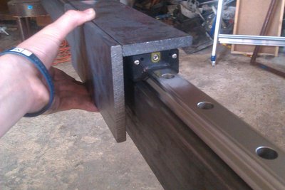

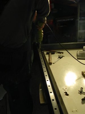

Dnes sme osadili jeden lineár M5 skrutkami (kalene oleji) ,druhý zajtra ked bude spravená rozpera na vozíky ,

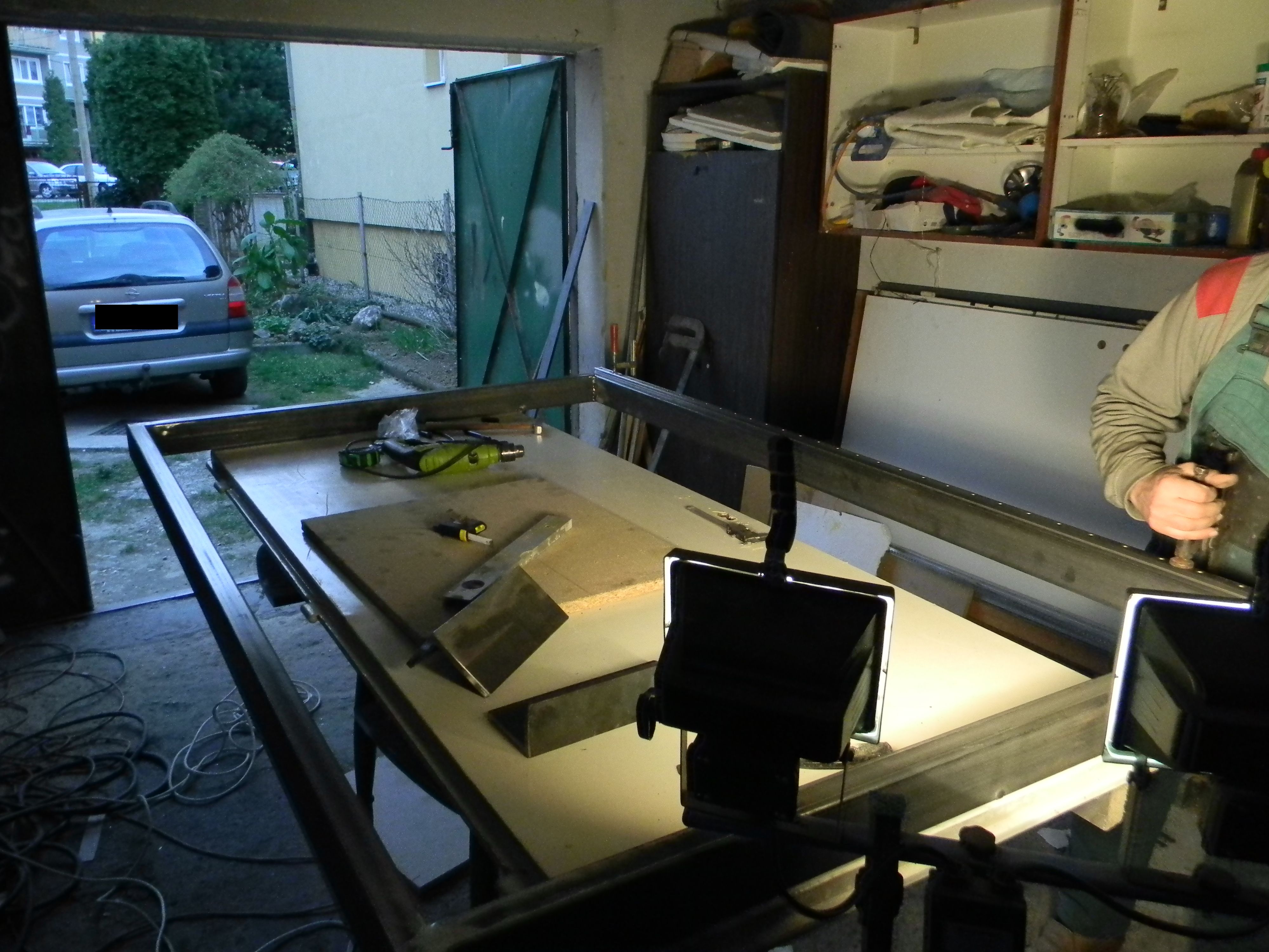

Prikladam nove foto /dnešná robota ,komplet rám s uložením lineáru/

Deda me ucil, jaky je prumer sroubu, takova musi byt min. delka zavitu. A jak vidim v tabulce, zase mel prevdu. :D
Pavel Urban
Příspěvky: 5682
22. 4. 2013, 9:28
Děda tě učil dobře. Ještě je třeba podotknout, že pevnostní šrouby, kterými se, mimichodem, mají přitahovat kolejnice i vozíky, mají mít hloubku závitu 1,5D.

Ja by som sa tej zváranej konštrukcie, čo sa týka požadovanej presnosti tiež docela dosť bál. na tú dĺžku..Kedysi som sa pokúšal zvariť základňu pre polyesterové kopyto výškovky lietadla dĺžka, 1,8m. Malo to dosť veľa výstuh a presne to bolo strojovo narezané, úkosy, šablonky.... Po zvarení sa to vždy niekam v 3D pohlo. Nedokázali sme to spraviť jednoducho tak presne, aby to vbyhovovalo. No a to bol k dispozícií dobrý strojový park a prostredie strojárskej dielne. Preto som v mojej mašine stavil na profilovú montáž. Teraz neľutujem, že som to spravil z najväčších profilov aké som zohnal. Betelný, rovný rám je základ. Na apri tých montovaných sa to ešte dá doladiť . Možno by som mladým konštruktérom doporučil nejakú výstuhu toho pozváraného obdĺžnika na obrázkoch, alebo nejaké "šponováky" na doladenie presnosti.. Inak, aj navŕtať diery na úchyt kolajníc v požadovanej presnosti môže byť v podmienkach tej garáže celkom problém. Držím palce že to nebudú potrebovať rovnať.
