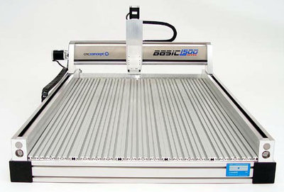

Jedná se mi o to, že jsem se rozhodoval mezi portálovkou, která by samozřejmě byla komplet na lineárech a mezi konstrukcí v podstatě sloupovou, kde bych použil uvedený KS a konstrukce by byla jak je v nákresu.
Jak jsem již psal, jedná se mi hlavně o přenositelnost konstrukce.
Původně jsem rozmýšlel portálovku, ale mám obavy, že nebude dostatečně tuhá na měď a občas opatrně do železa - dejme tomu 1 mm do hloubky s nástrojem o průměru 6 mm.
Ani tak moc mi nejde o přesnost, ale o to aby mi to neposkakovalo a byl hladký povrch. Také mám obavy z hmotnosti, uvažoval jsem o použítí např. profilů Kinetik jak jsem již psal, jsou tam i profily které by se teoreticky daly použít na pracovní desku - jsou tvaru spojených 5-ti XXXXX kdy výška profilu je 50 mm. Myslím že je to vidět i na fotografii. Otázka je, zda budou tyto profily dostatečně tuhé.
V případě, že bych variantu křížového stolu úplně opustil a uvařoval o osách na lineárech (neberme v potaz cenu celé konstrukce), je zde opět několik otázek:
- volit sloupovku nebo portálovku - pro a proti
- na lineárech např. typu Hiwin
- nikoliv na pojezdech s uzavřenými maticemi byť o průměru třeba 25 mm
- základní konstrukce např. z jeklů 60x60
- dostatečná tuhost pro pracovní rozsah dejme tomu 400 x 200 x 250 mm eventuelně 500 x 250 x 300 mm - tím pádem budou plochy stolu větší
Pro jistotu opět zdůrazňuji, že se nejdná o produkční stroj, ale o stroj v podstatě hobby - teoreticky by zde byla na místě úvaha s upevněním 4. osy za účelem ověřování správnosti programu - např. na duralových obrobcích. Občas měď, do oceli pouze nějaké drážky apod.
Do detailu vzato, klidně bych si koupil třeba portálovku např. z Ebaye - teď nevím 400x300x300 za 3000 Euro, bude lehká, ale bude stěží na dural.

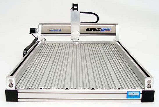

JJ, to jsou právě ty informace.
Nevím proč, ale konstrukce z obrázku ve mně nebudí moc velkou důvěru.
Přestože tam píší že je to i na ocel. Cena 3100 Euro komplet.
Koukám, že je vyrobena z profilu Kinetik 80x80 mm a průměr pojezdů s uzavřenými maticemi X a Y 25 mm Z 20 mm.

portálovka bude tužší než sloupová konstrukce, pokud tedy sloupy portálu a celý portál bude srovnatelný se sloupem té sloupové konstrukce, ty portálky co jsou tady na eshopech aukru atd za pár desítek tisíc to je tak na balzu.. každá konstrukce má své pro a proti a co se do tuhosti, zastavěného prostoru týče tak konstrukce typu horní gantry je na tom podle mě dost dobře, jenže ty máš prostě podle mě naprosto scestné požadavky přesnost, kovy a váha a ve finále cena.. to se prostě skloubit nedá.. lehká přenosná frézka ti nikdy nebude dělat dokonalej povrch na kovu to se prostě roztřese jak drahej pes.. když dáš vysokootáčkové vřeteno tak to taky s kovama zas tak moc kamarádit nebude a sousedi se utlučou do zdí..o ceně se nemá smysl ani dohadovat.. chceš-li aby to chodilo přesně nemůžeš mít levné čínské lineáry, šrouby, ložiska atd..

pokud chceš jit cestou duralu, nebudeš to dělat ze železa, tak bych zvolil spíš poskladat to z desek o sile min. 10mm
to by bylo asi idealni na portalovku..
pokud chceš sloupovku. sežeň si někde na bazoši litinovou přiměrnou desku třeba 300 x 500 a na to pořádnej sloup třeba z jeklu alespoň 150x150 a na to všechen ten zbytek . jako zaklad to bude asi nejpevnější
ja mam na te moji sloup 180x180 stěna 16 mm litinovej a stejně se to někdy rozklepe jak ratlik...
takže pořadnej zaklad. desku si myslim seženeš do 2k jekla za cca 700. ktomu třeba lineary 15 nebo 20. šroubu bych se nebál ani trapezovejch.. idealni kuličkače ale to zaleži na tobě.. trapez alespoň 16mm dvě matky proti sobě na vymezení vule.
ktomu par desek na suporty a je to.
jinak k te vaze, stejně si myslím že se pak dostaneš na nějakých cca 100 kg pokud to ma byt alespoň trošku ksvětu.
ja nejsem žadnej odborník, ale jednu stavbu už mam za sebou a druha bude za chvilku taky ve finale , lecos jsem se naučil ale hlavně to že pokud něco odrbeš na začatku 2x se ti to vymstí a stejně to pak budeš předělavat..
a pokud to budeš kreslit tak přemýšlet i jestli to pujde vyrobit a jak. není problem něco nakreslit , ale pak to vyrobit je někdy oříšek...
měď a dural si myslím že pujde ale zapoměň na ten typ co jsi tu dal ten obrazek. na tom by to možna taky šlo ale bude to utrpení..

JJ, díky, ten obrázek byl pouze jako ilustrace.
