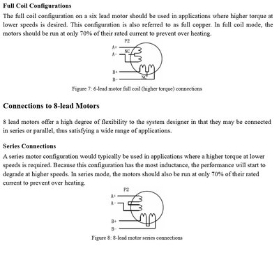

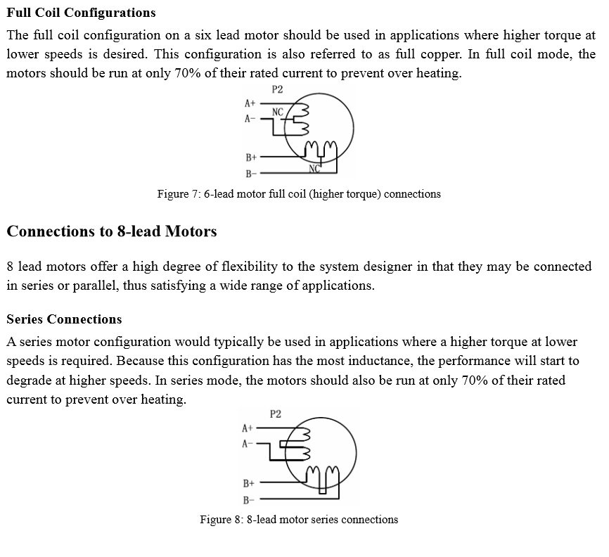

a pořád si nevím rady se zapojením které by bylo nejideálnější pro tyto motory.
Driver M542 podporuje zapojení half-coil ? v datasheetu tam je celkem 6 vodičů a driver má 4 tak jsme z toho trošku zmatený.
A jak se bude chovat motor když v zapojení by měl brát 5,4Ampér a driver dává pouze 4,2 bude jen lenivy ? popripade je to nejaky pruser ?
Díky všem za info ...
Příspěvky: 9653

Airm@n64 píše:Driver M542 podporuje zapojení half-coil ? v datasheetu tam je celkem 6 vodičů a driver má 4 tak jsme z toho trošku zmatený.
Viz. návod k driveru, je to tam popsaný..

Příspěvek 28. 1. 2014, 5:56
Jo to vim, ale pořád mě nedochází co to má být to NC jako kde to napojit ... Napadá mě jen NC jako NO CONNECT .... Ale to je blbost pač by to potom bylo zapojení jako paralelní..
http://www.cncshop.cz/PDF/M542.pdf" onclick="window.open(this.href);return false;
Příspěvky: 9069
Příspěvek 28. 1. 2014, 7:18
jak jako paralelní? vždyť každej obrázek je uplně jinej :D v halfcoil je zapojena jen polovina cívek jak také vyplývá z názvu.. takže tu jednu prostě nezapojíš a bude "viset" ve vzduchu u paralelního zapojení máš vždy dvojice cívek paralelně a nic ve vzduchu tam nevisí.. u seriového je spojíš atd.. vždyť je to z toho schematu uplně jasné..

Airm@n64 píše:Jo to vim, ale pořád mě nedochází co to má být to NC jako kde to napojit ... Napadá mě jen NC jako NO CONNECT .... Ale to je blbost pač by to potom bylo zapojení jako paralelní..
Anglická zkratka : NC Anglický popis : Normal Closed contact
Česká zkratka : Český popis : v klidu sepnut
Kontakt zařízení (zpravidla spínací relé), který je v klidovém stavu sepnutý (svorky jsou vzájemně propojeny).
Mini soustruh SC-4
Příspěvky: 9653
Příspěvek 28. 1. 2014, 11:09
To platí u relátek, v tomto kontextu to skutečně znamená "nezapojeno"

Thomeeque píše:To platí u relátek, v tomto kontextu to skutečně znamená "nezapojeno"
Ono se to nepoužívá jen u relátek, ale obecně u mechanických kontaktů, ale tady máš pravdu - z toho odkazu je to jasné, jen si ho člověk musí otevřít a prohlédnout :oops:

Příspěvek 28. 1. 2014, 3:02
Možná to blbě chápu ale tady half coil ma spojeny cívky do sebe na kontakt NC a ten zustane nezapojení jen bude spolu spojen a hned na obrázku tma je zapojení seriové a to ma taky spojeno ty cívky do sebe a nezapojeno nikde dál ne ?
Tyto dva zapojení sou totožné pokud ty vývody NC někam nezapojim a to je to co nevím kam ty vývody NC zapojit.Aby mě to fičelo na zapojení half-coil/full-coil

Příspěvky: 3523
Příspěvek 28. 1. 2014, 3:11
to prvni zapojeni je pro sesti vyvodovy motor, druhe pro osmi vyvodovy motr, musis vnimat i ta pismenka okolo obrazku .)
Příspěvky: 9653
Příspěvek 28. 1. 2014, 3:21
filla píše:to prvni zapojeni je pro sesti vyvodovy motor..
..a navíc je to Full-coil, nikoliv half-coil.
Prostě krokový motor má pro každou fázi dvě cívky (zjednodušeně řečeno, je jich tam víc, ale z vnějšku se to takto tváří*). Ty se dají zapojit buď do série (full-coil configuration) nebo paralalně (parallel configuration) nebo je možno budit pouze jednu z nich (half-coil configuration). Motory s osmi dráty umožňují koncovému uživateli všechny tyto kombinace, šestivývodové (tipicky) buď full-coil nebo half-coil. Čtyřvývodový se tvářej jako jedna cívka na fázi.

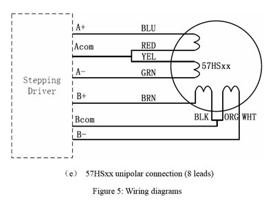

Příspěvek 30. 1. 2014, 6:24
Já jsem ot asi blbě napsal..Pardón :-)
Mám tenhle motor
a v datasheetu unipolar
tento ... To A com B com to nezapojim na driver M542 čili tohle zapojeni je pro mě pasé ? je to tak ? Nebo jsem zas mimo ...
Motor mám 8 vývodový
Díky
Příspěvky: 9653
Příspěvek 30. 1. 2014, 12:23

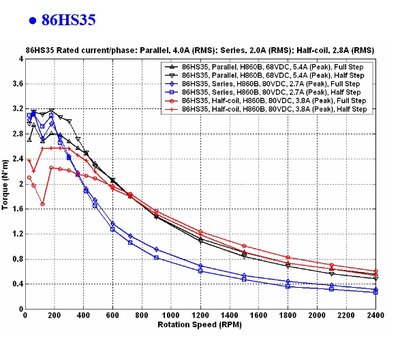

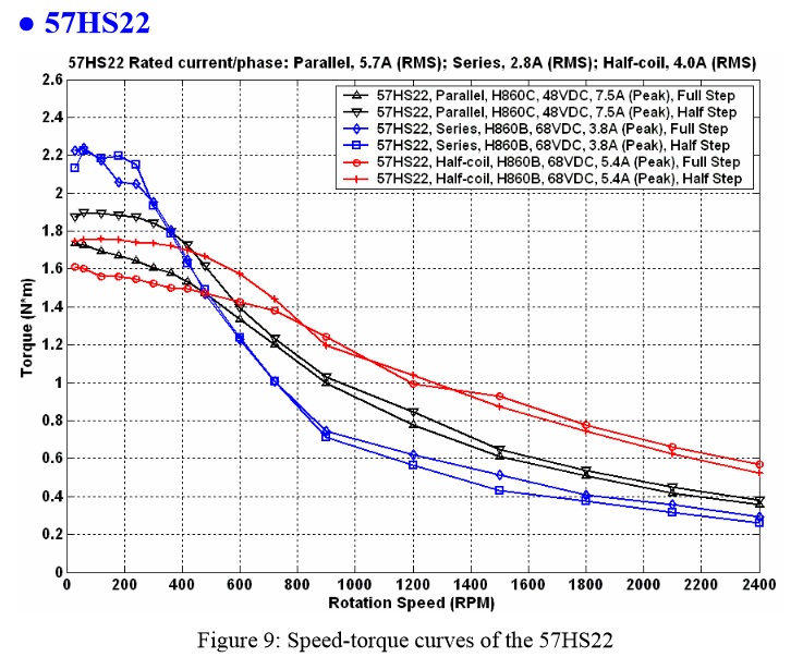

Toto zapojení je pro unipolární driver, M542 (stejně jako naprostá většina ostatních) je driver bipolární. Otevři si návod k M542 a vyber si jednu z možností zapojení, které jsou uvedeny pro osmivývodový motor tam. Teď koukám, že pro 8mi vývodový motor tam není uveden ten half-coil, což mě trochu mate, imho by taky mělo jít, ale trochu jsem znejistěl. Nicméně já bych se na half-coil stajně vykašlal, zapojil bych paralelní konfiguraci, imho to bude při těch 4,2A/fázi šlapat stejně nebo líp než half-coil (u těch grafů je potřeba si všimnout, že paralelní zapojení testovali na 48V zatimco half-coil na 68V, což je sakra rozdíl, který se projeví při vyšších otáčkách).

Thomeeque píše:Toto zapojení je pro unipolární driver, M542 (stejně jako naprostá většina ostatních) je driver bipolární. Otevři si návod k M542 a vyber si jednu z možností zapojení, které jsou uvedeny pro osmivývodový motor tam. Teď koukám, že pro 8mi vývodový motor tam není uveden ten half-coil, což mě trochu mate, imho by taky mělo jít, ale trochu jsem znejistěl. Nicméně já bych se na half-coil stajně vykašlal, zapojil bych paralelní konfiguraci, imho to bude při těch 4,2A/fázi šlapat stejně nebo líp než half-coil (u těch grafů je potřeba si všimnout, že paralelní zapojení testovali na 48V zatimco half-coil na 68V, což je sakra rozdíl, který se projeví při vyšších otáčkách).
Half-coil u osmivyvodoveho motoru nema podle mne zadny smysl - indukcnost zustane stejna a jen by byl zbytecne dvojnasobny odpor vinuti (paralelni spojeni vinuti je stejne, jako by vinuti bylo navinuto dratem s dvojnasobnym prurezem)
