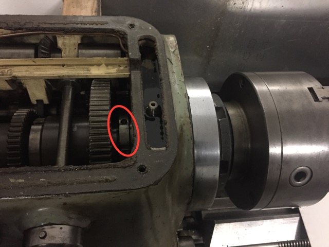

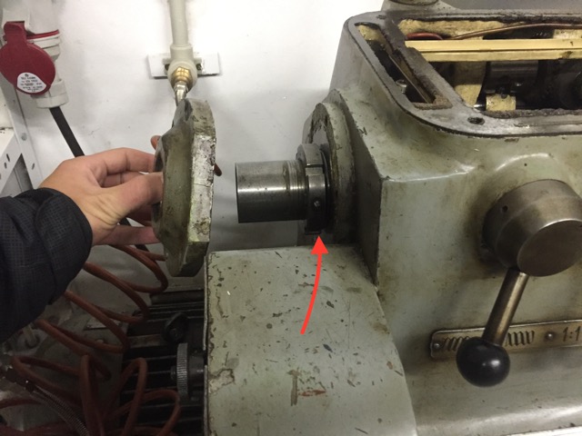

Jak bych mohl změřit vůle na vřeteni ? Teda tadiální a axiální? Vím že se to říká podle povrchu a tak. Ale vždycky to nastavím tak, aby to mělo hezký povrch. Ale někdy mě to už vážně štve. Třeba vetší průměry už musím jezdit na vysoký povrch jinak se to hned roztřese. Nevím. Prostě by mě jen zajímalo jak to proměřit.

Jak to myslíš, že to vždycky nastavíš, aby to mělo pěkný povrch?
Taky jsem s vymezováním vůlí laboroval. Soustružený povrch nebyl pěkný a při upichování to vibrovalo.
Vůli na předním ložisku vymezíš po sundání horního krytu. Za ložiskem je tam matka, kde když povolíš červíka, tak máš možnost ji hákovým klíčem dotáhnout. Neměl jsem jak měřit, tak jsem dotahoval s citem, ne úplně na krev.
Vůli zadních ložisek vymezíš po sundání krytu na konci vřetena. Opět je tam matka. Opět jsem dotahoval s citem. Bohužel nevím, jak by se to mělo dotáhnout přesně. Nicméně po dotáhnutí se vše rázem zlepšilo. Ložiska ani moc nehřejí, takže si myslím, že to takhle může bejt.
Vůli jsem měřil po sundání univerzálky i s přírubou hodinkama přímo na kuželu vřetena. Do vřetena tyč a opatrně zapáčit. Já jsem po vymezení obou ložisek byl v podstatě skoro v nule.
Pokud ti to dělá i po tomhle hnusnej povrch, tak bych měl trochu strach, že už jsou ložiska KO po tom, co to běhalo delší dobu nevymezený. Sehnat se naštěstí dají, ale je to celkem raketa - tak 10 tisíc od renomovaného prodejce, co jsem zjišťoval.
Zkus dotáhnout a změřit a pak uvidíš.

Celé vřeteno je jenom na dvou kosoúhlých. Tudíš prostě předepnu aj aj. Je tak ?

Vzadu jdou dvě s kosoúhlým stykem a vepředu jedno dvouřadý soudečkový. Zkus předepnout a pak vyzkoušet a změřit.
Zajímalo by mě, jak se ta vůle má vymezit správně. Jestli je třeba utáhnout to na nějaký moment a tak. V manuálu se o tom nic nepíše. Jen, že se vůle vymezí dotáhnutím těch matek. Dělat to od ruky mi ale přijde jako prasečina.

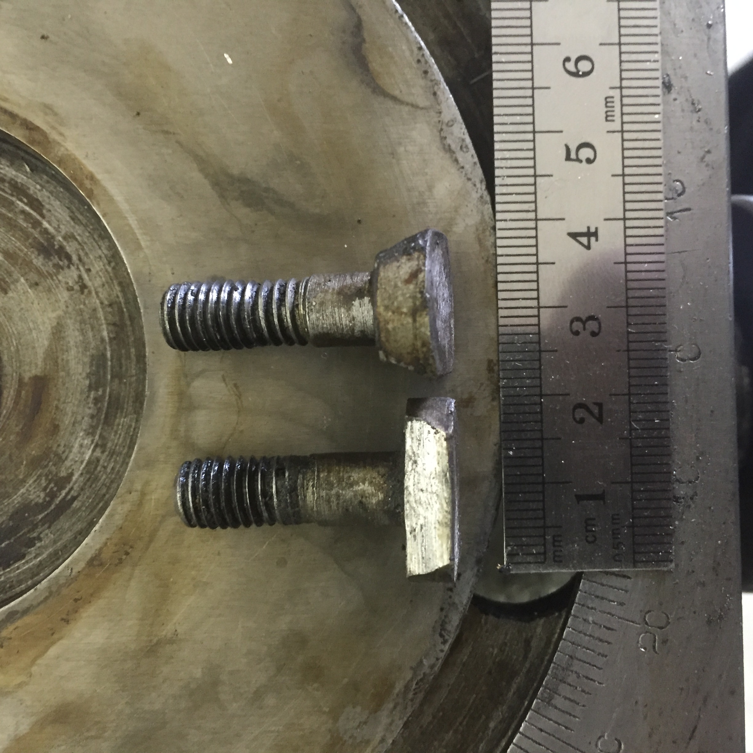

Tak se mi zas udělal problém.
Při větší šponě (2mm) se rozdrnčí. Ať už z čela nebo z průměru. Posuv jakýkoliv,geometrie nože jakákoliv, otáčky jakýkoliv... když jsem to chytl při vybrování tak se třepal jenom horní malý support. Tak jsem ho shodil a všiml jsem si že se mi otlačily šrouby do supportu. Tak nevím jestli je to tím.. nebo třeba vřetenem :/ Mám to shodit a přebrousit to aspoň ? zkoušel jsem to brusným kamenem ale je to moc velká vrstva. Zkuste rychle
SN320,SUI 32 CNC,Maho 700 CNC, Mikron UME 600, Boley BKN 100C, Brother TC 201
- Sponzor fora
- Příspěvky: 3853

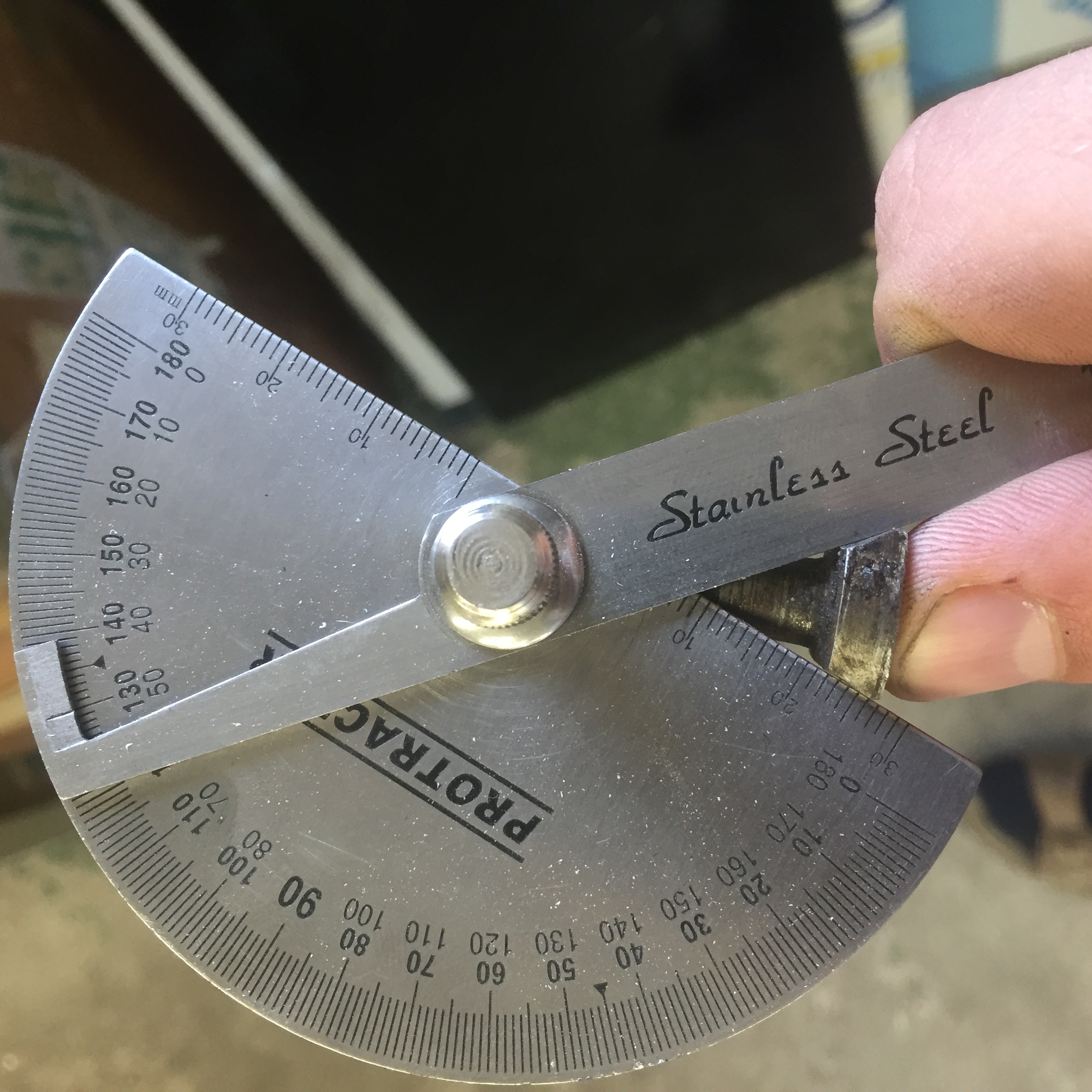

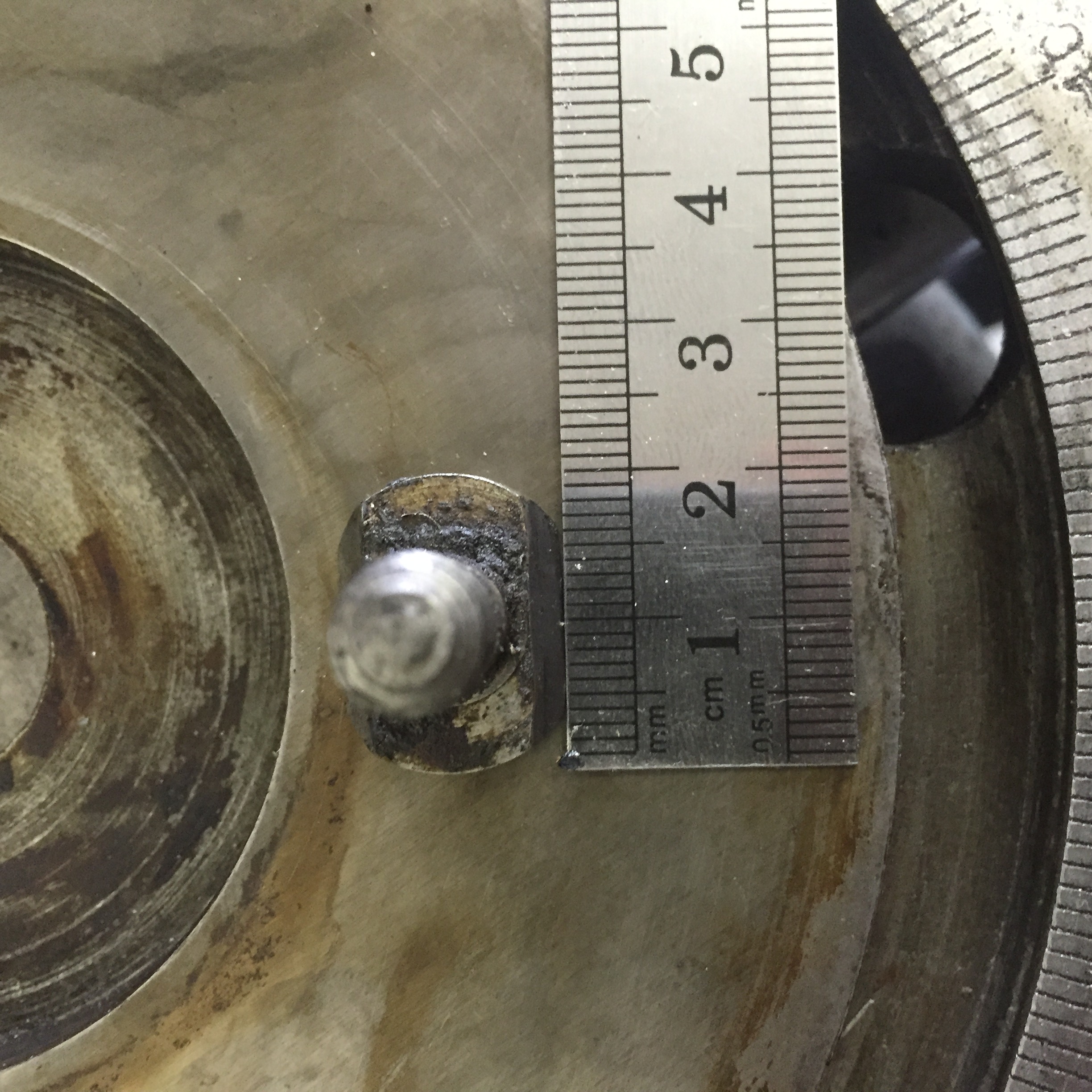

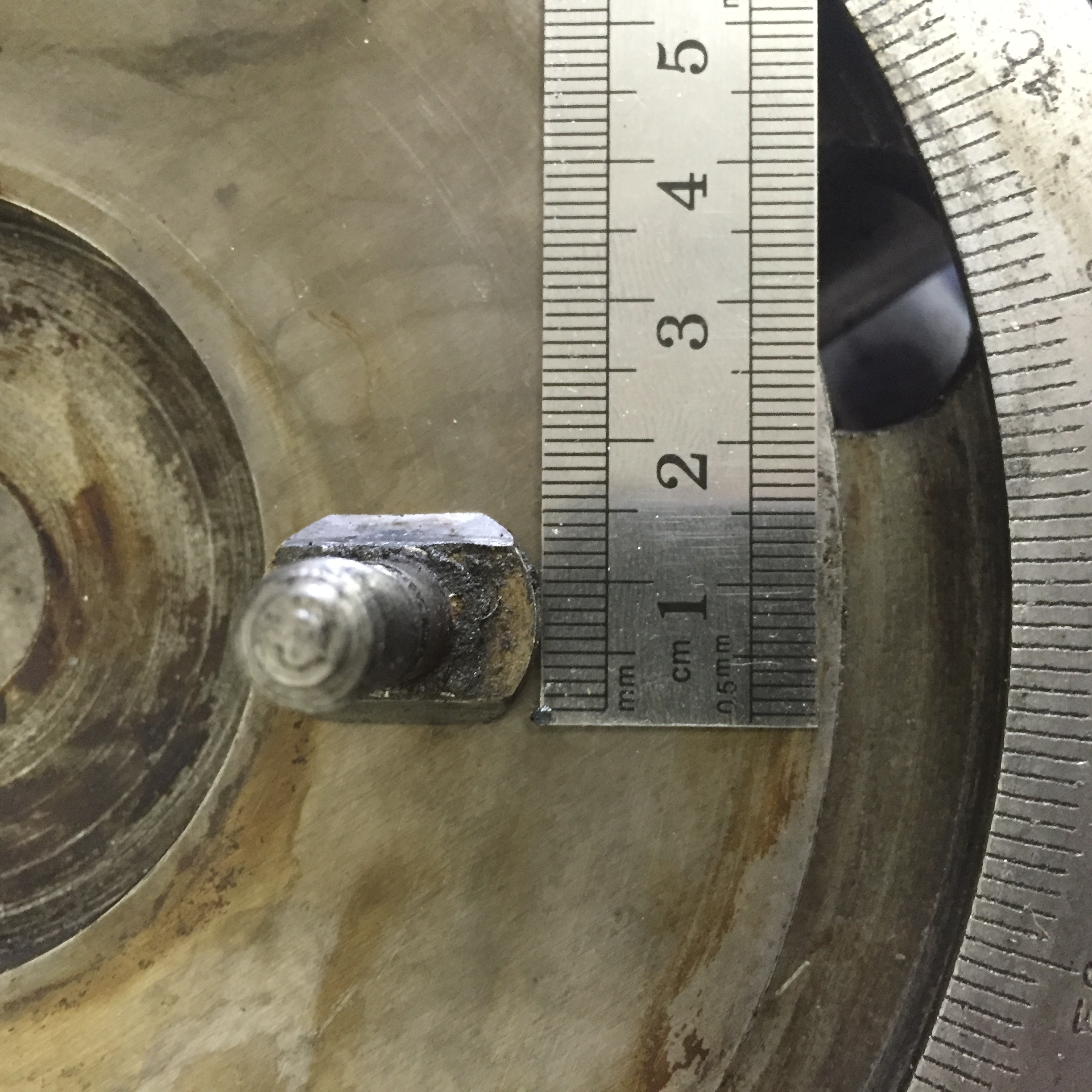

Tohle je tím, že tam nemáš origo ty kameny v kónusu a s tím vnějším a vnitřním rádiusem shodným s tou drážkou, ideálně ještě aby byly ještě o něco delší než je ten vrchní otvor, to vypadá jak kdyby tam nějaký mamlas narval vraťáky, které jen tak jakoby obrousil někde v ruce stylem "až to tam vleze"lukin1156 píše:Tak se mi zas udělal problém.
Při větší šponě (2mm) se rozdrnčí. Ať už z čela nebo z průměru. Posuv jakýkoliv,geometrie nože jakákoliv, otáčky jakýkoliv... když jsem to chytl při vybrování tak se třepal jenom horní malý support. Tak jsem ho shodil a všiml jsem si že se mi otlačily šrouby do supportu. Tak nevím jestli je to tím.. nebo třeba vřetenem :/ Mám to shodit a přebrousit to aspoň ? zkoušel jsem to brusným kamenem ale je to moc velká vrstva. Zkuste rychle![]()
bordel to bude dělat určitě...
lukin1156
- Příspěvky: 585
- Registrován: 7. 11. 2012, 8:42
Jo.. někdo to přede mnou dodelaval. Kameny vyrobim nové, s tím jsem počítal. A ten vrch teda přelíznout na plocho ? Ty kameny budou mít asi 55° a radius o polomeru te drážky co ?

Tak jsem podložil malý suport pléškama a pomohlo to. Tak jsem rozhodil celý suport a zítra to přelíznu na brusce. Šroubky už jsem si osoustružil teď už jenom ofrézovat úkos v rádiusu na otočném stole. To jsem zvědavý jak to dopadne. Nejlepší by bylo ty šroubky aj zakalit co ? Jimmy dík za fotku ale rum dáváme jenom do buchet
ale
jeden šroub byl originální. Zbytek obroušený z šestihraných
