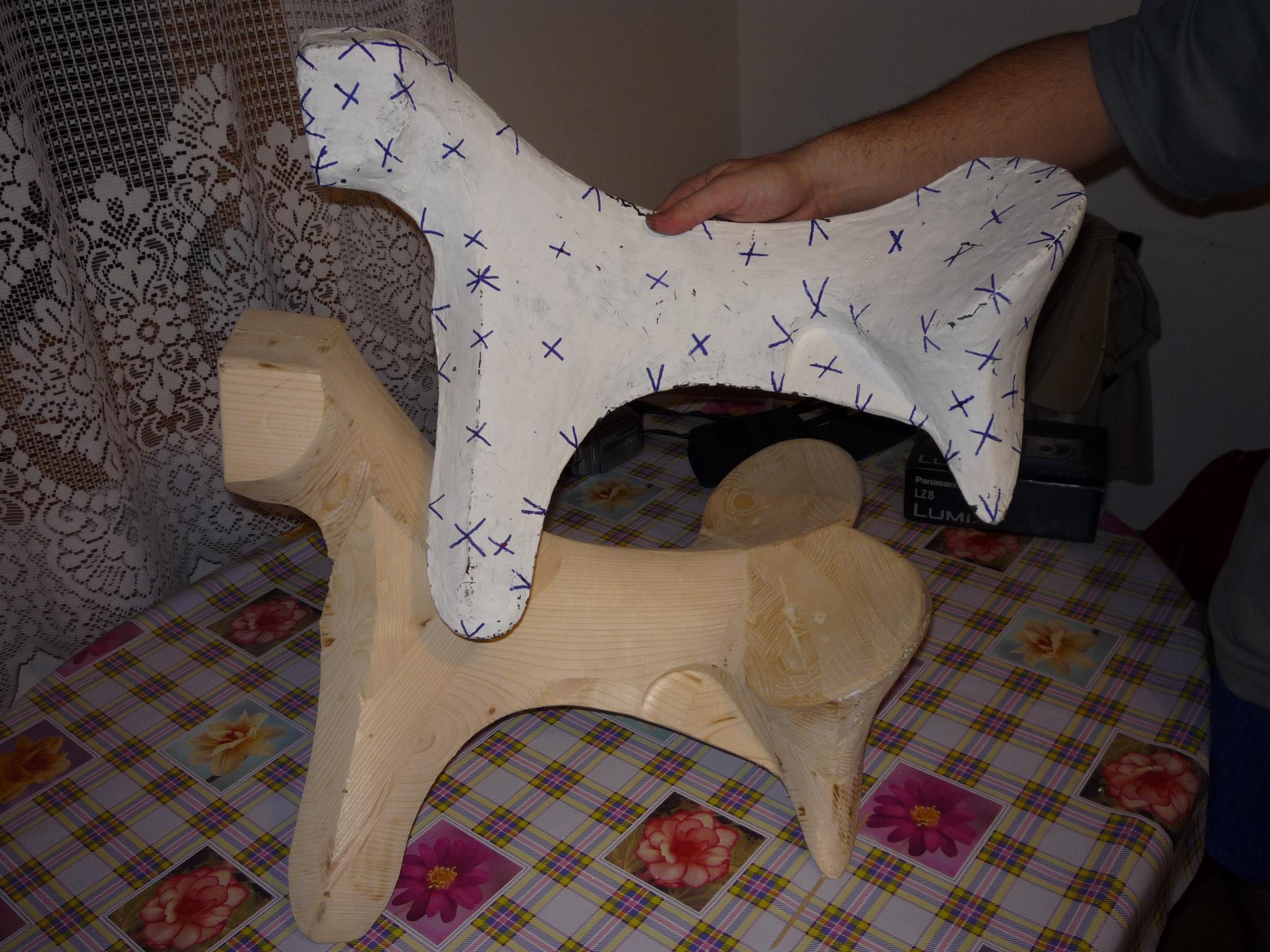

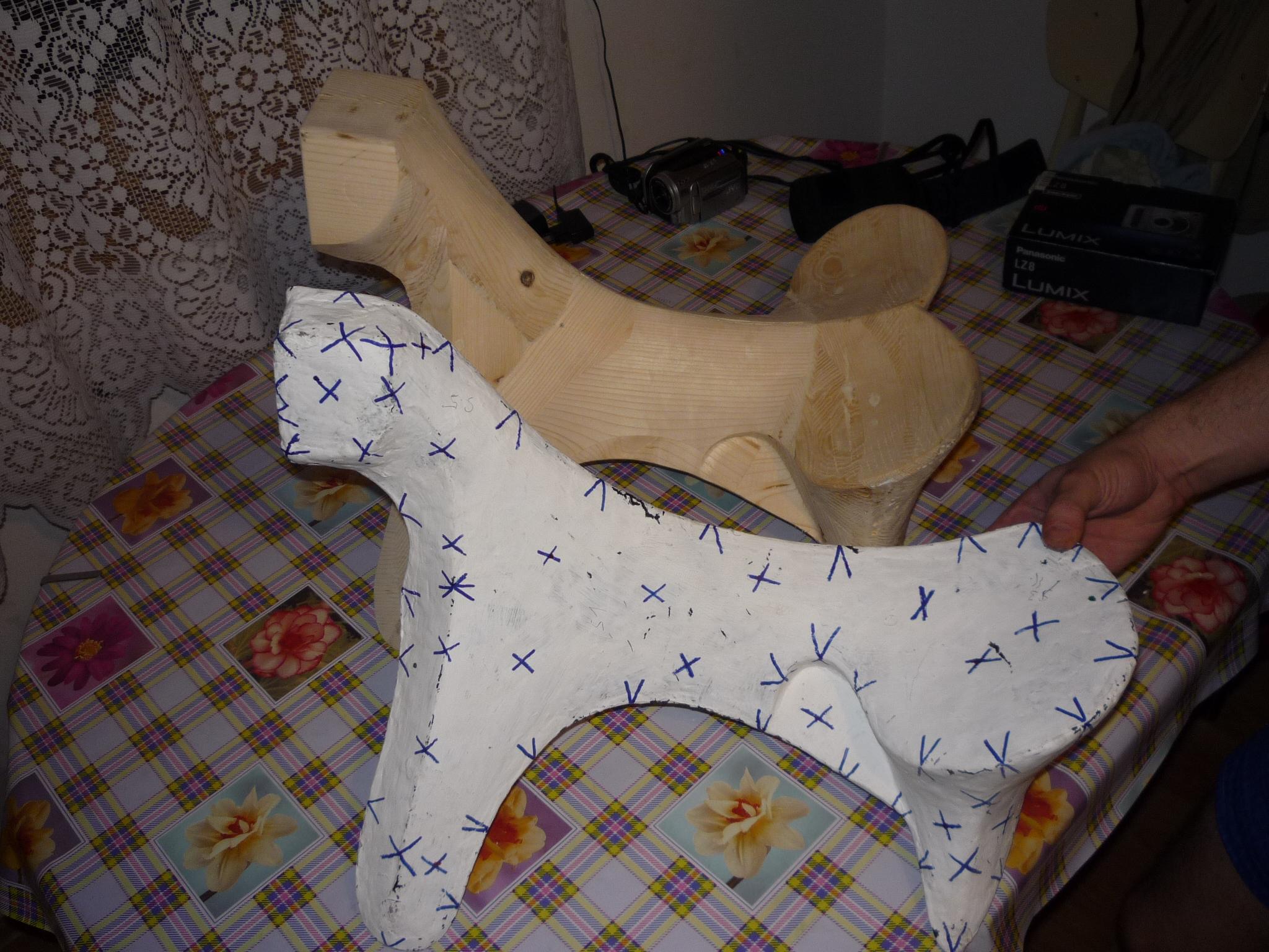

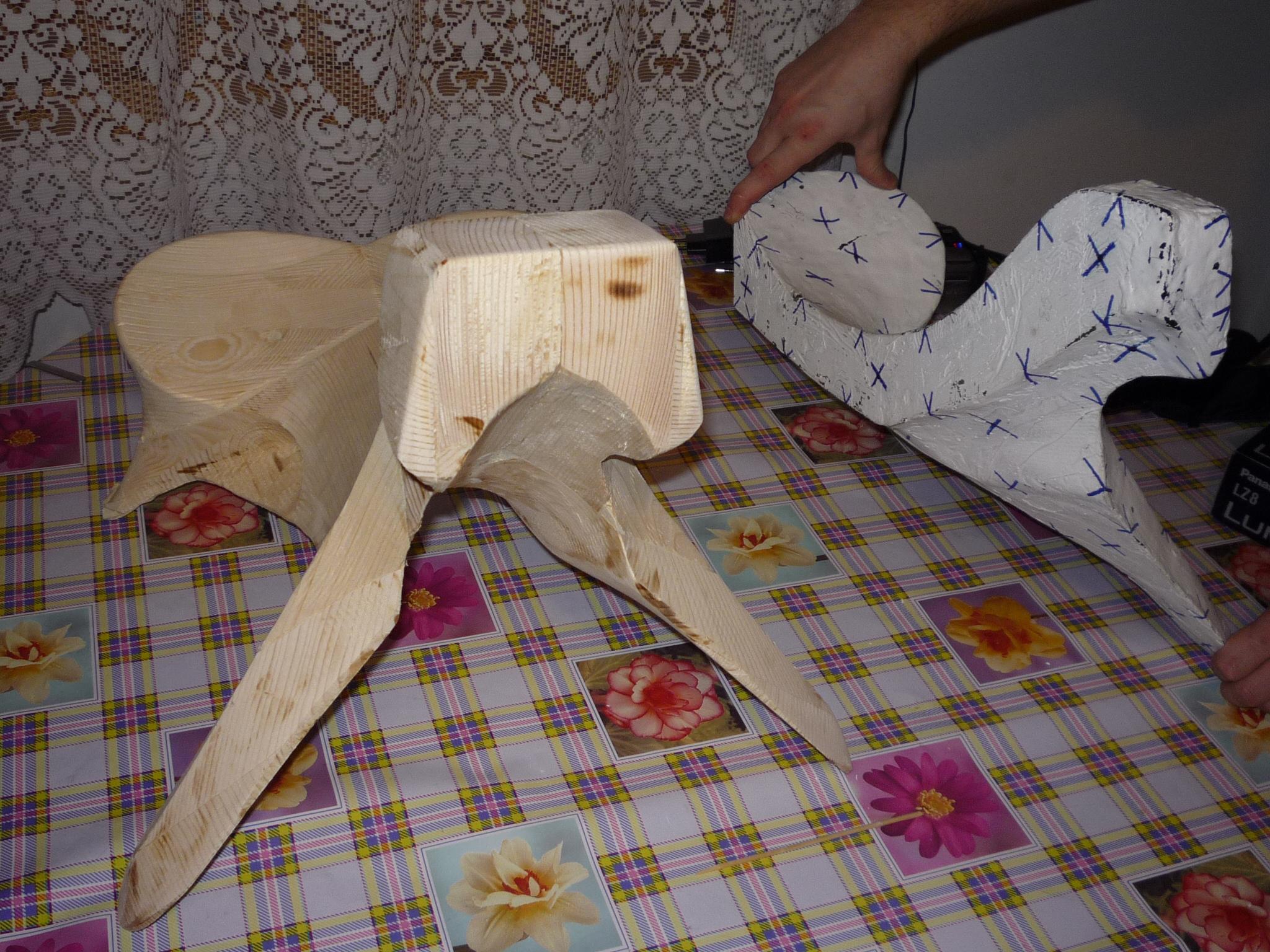

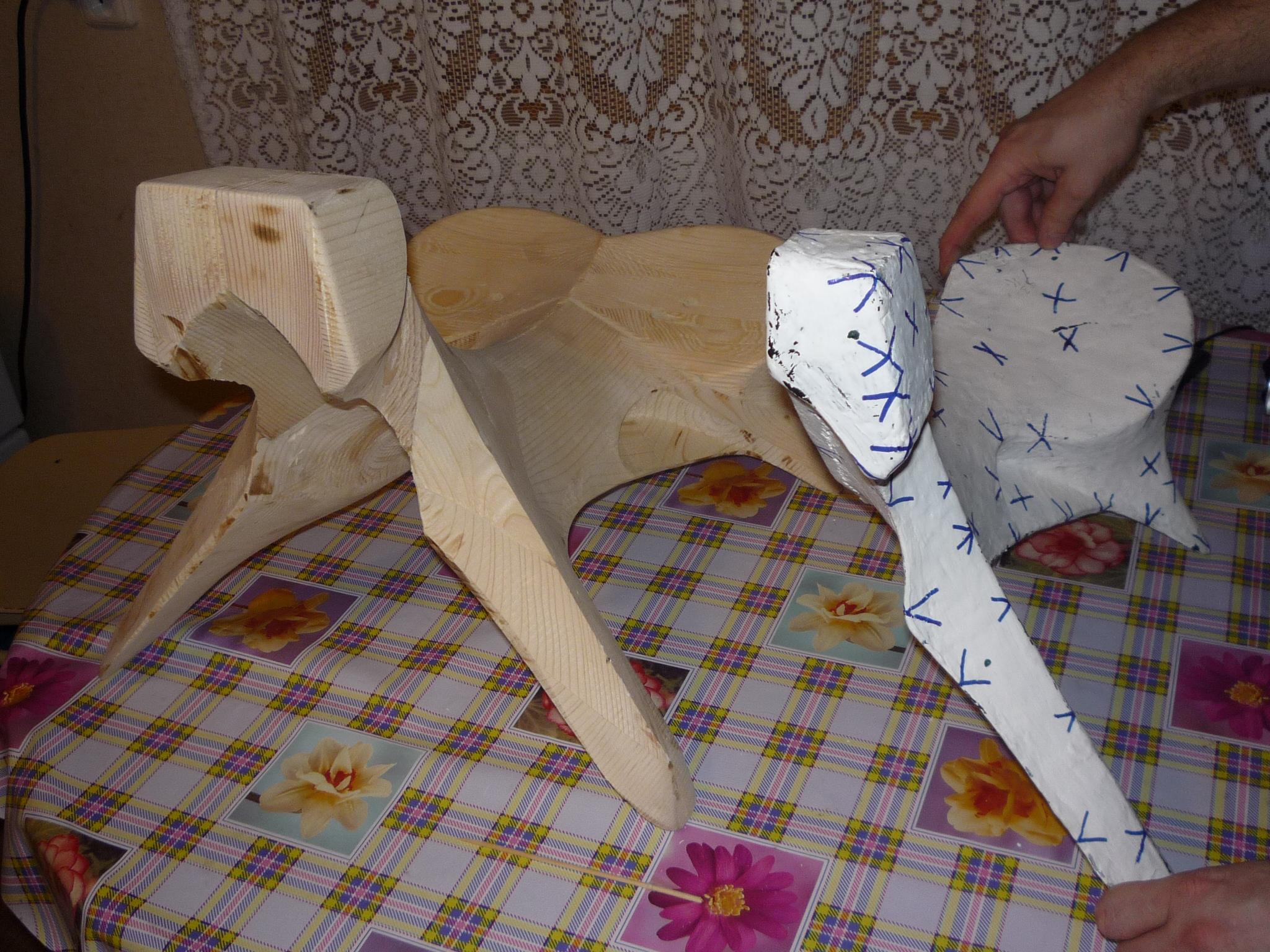

Fotky , aby bylo videt ze to aj k necemu bylo, je to kostra historickeho sedla na kone.
Je to pomerne dost velke , slozene z 8-mi casti, prijde to docistit.
To bile s krizky jsem mel jako predlohu podle ktere jsem to prekreslil a vyrobil.
RADEK

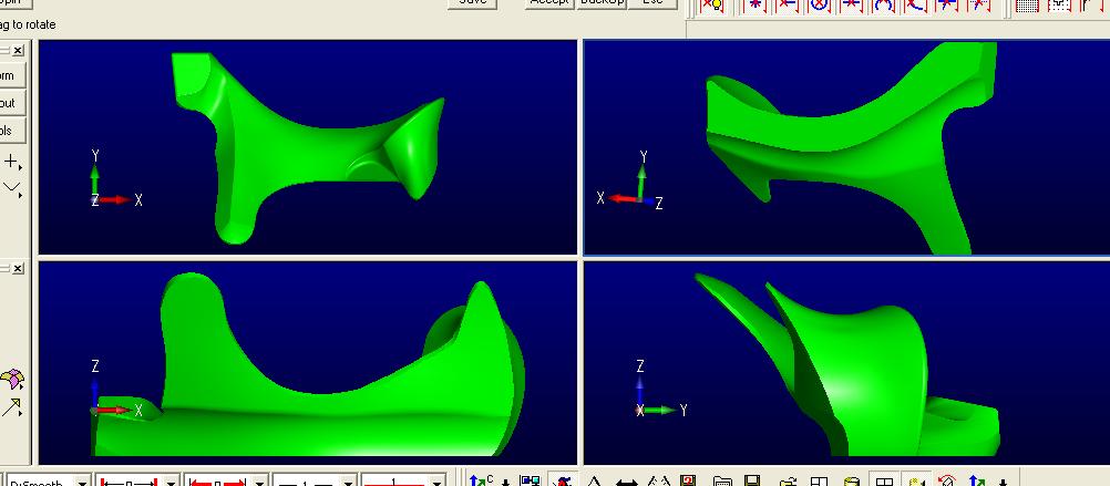

V jakém programu jsi to kreslil a jakým programem vygeneroval kod? Díky...
Pavelono
Příspěvky: 390
Registrován: 28. 1. 2008, 1:18
Bydliště: Sokolov
20. 3. 2009, 7:51
Pěkné já než bych to nakreslil tak bych to dřív vyřezal ručně :lol:
Radek-B
Příspěvky: 2137
Bydliště: V:Karlovice
20. 3. 2009, 9:20
Kamarad mi to nasnimal pres kameru s laserem , ale vysledny model mel pres tri miliony trojuhelniku coz bylo naprosto dal nezpracovatelne. Tak jsem si sondou nasnimal rastr bodu a modeloval rucne v Keycreatoru.
Cam - Surfcam.
RADEK
