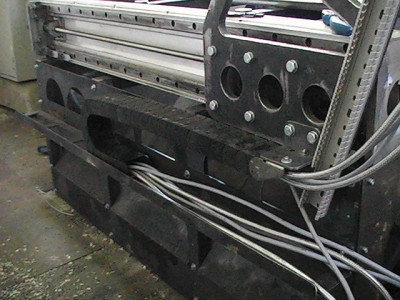

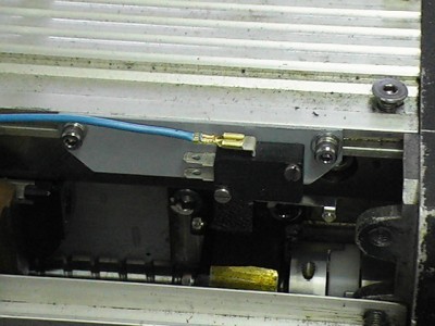

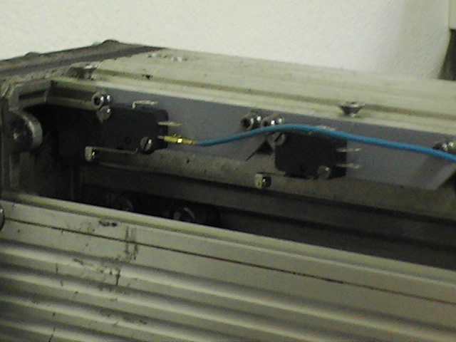

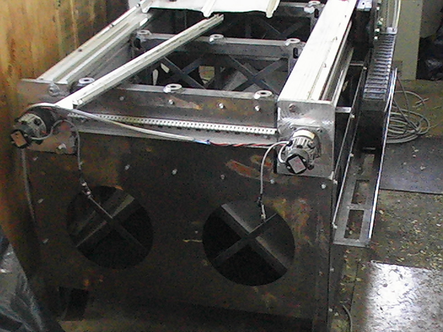

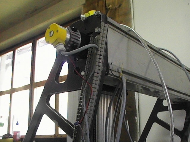

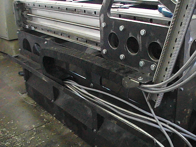

Tak pridam neco z toho jak si hrajëm, je videt jak osa Y jezdi 30-ti metry 0,5m tam a z-5.
Chvilku je videt i SW pro nastaveni parametru serva.
RADEK
RADEK

super prace, napis sem vic podrobnosti

Mad_BOXs
- Příspěvky: 1420
- Registrován: 14. 1. 2008, 4:30
- Bydliště: Dvůr Kálové n.Labem
Co to je za Driwery? Dej nějaký info. Dík.

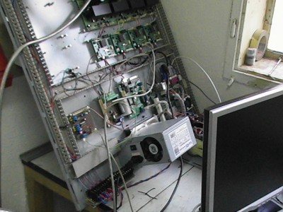

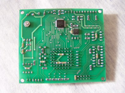

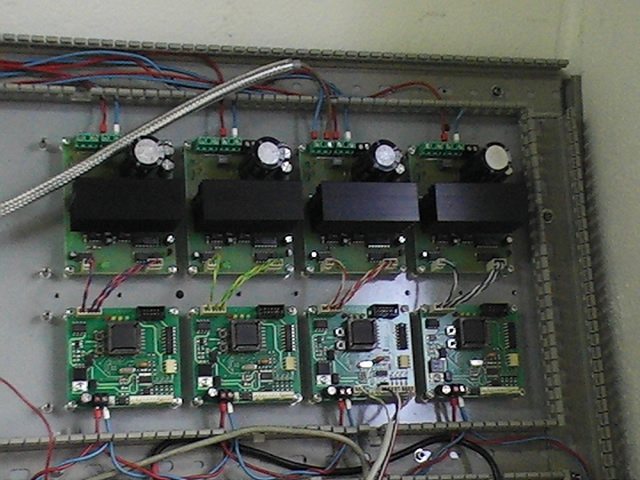

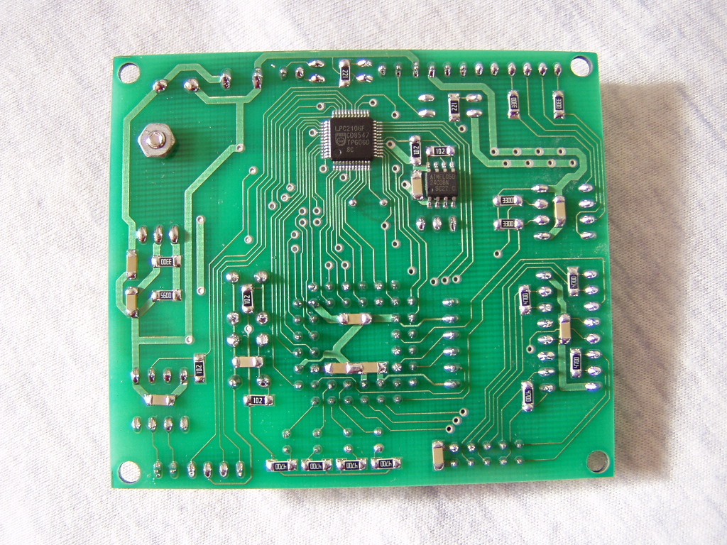

K servum :
http://www.valachnet.cz/~slavetinskyd/M ... mservo.htm
zatim nejsou k nabidnuti, autorem je Dusan Slavetinsky.
jsou plne digitalni a me se moc libi jak to maka.
K nabidnuti nejsou kvuli casove narocnosti vyroby a vubec Dusan nechce ani nema zajem starat se obchod na internetu , protoze to sebou nese spoustu dalsich problemu.
Nicmene pomalu vznika osazovacka SMD, prave kvuli temto driverum, tak casem uvidime jak to dopadne hlavni rozhodnuti je na nem.
RADEK
RADEK

Procesor je v pouzdre FPGA a z druhe strany je jeste mensi , nepredpokladam ze to nekdo zvladne jen tak doma osadit ty desky.
A je to neustale ve fazi vyvoje , servum zrejme zustane rizeni krok a smer ale pribyde zrejme nejake rychlejsi rizeni protokolem aby se dalo ridit smer ,poloha a rychlost, tak jak se serva spravne ridit maji.
RADEK

dslav
- Příspěvky: 208
- Registrován: 18. 12. 2006, 4:07
- Bydliště: Hošťálková - Vsetín
Upřesním,
Není tam FPGA. Je tam jen male CPLD + LPC2106 + nejaká bižuterie.
