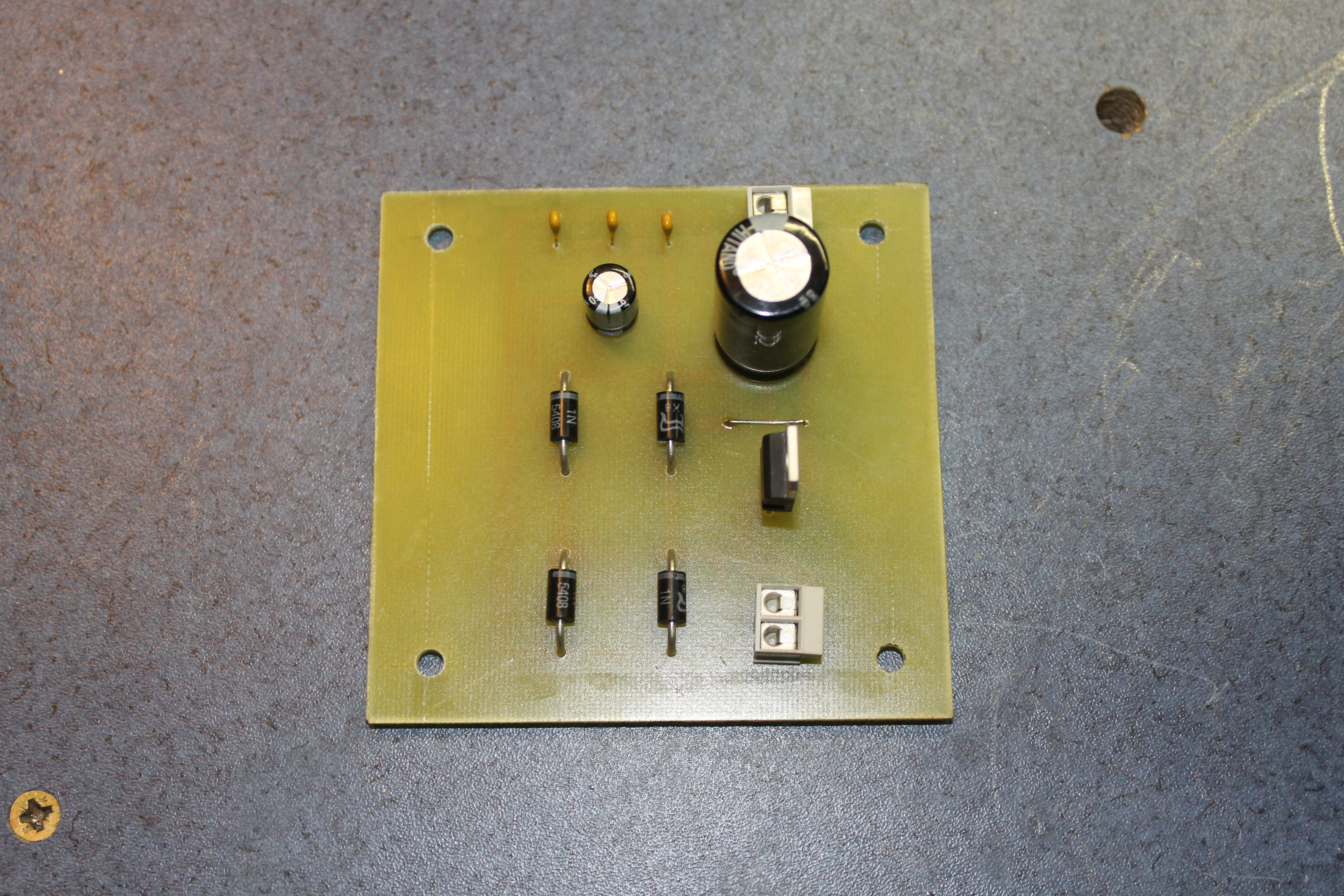

Stabilizovaný zdroj se 7812cv pro napájení oddělovací desky.

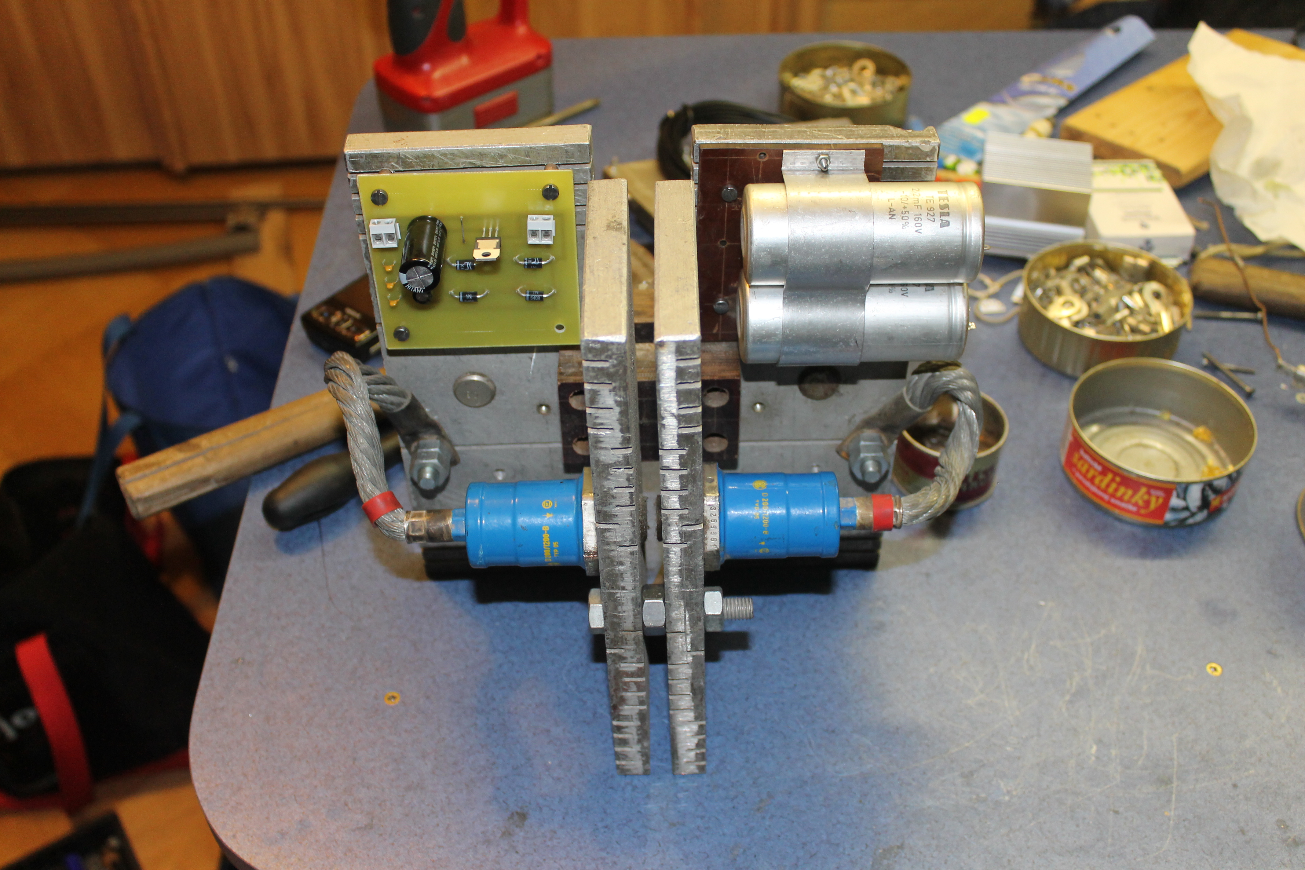

Napájecí zdroj, gretzův můstek s vyhlazovacími kondenzátory.

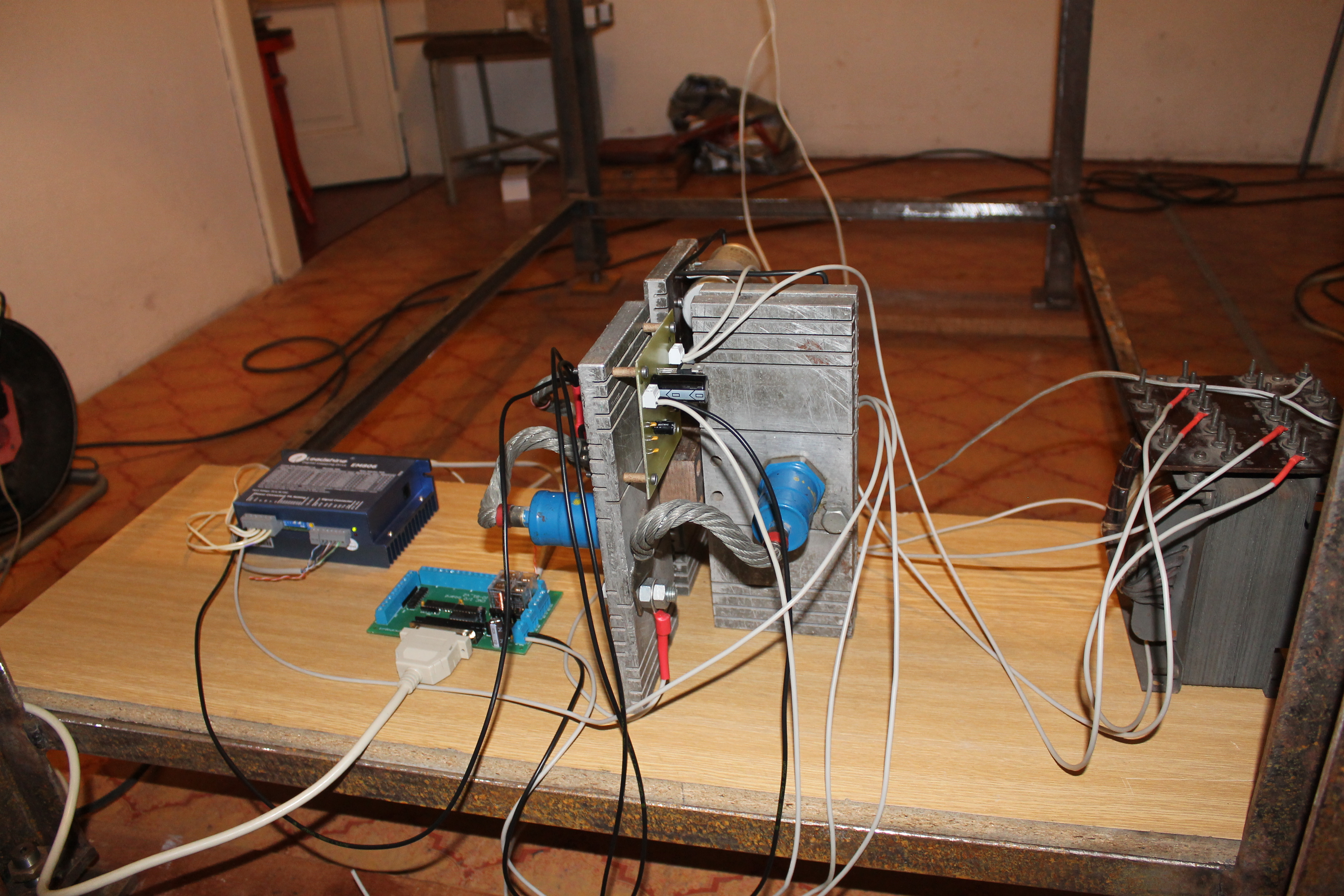

Provizorně sestavený a umístění napájecí zdroj.Touha zkoušet byla prostě silnější :D

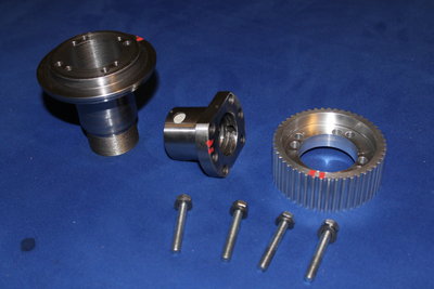

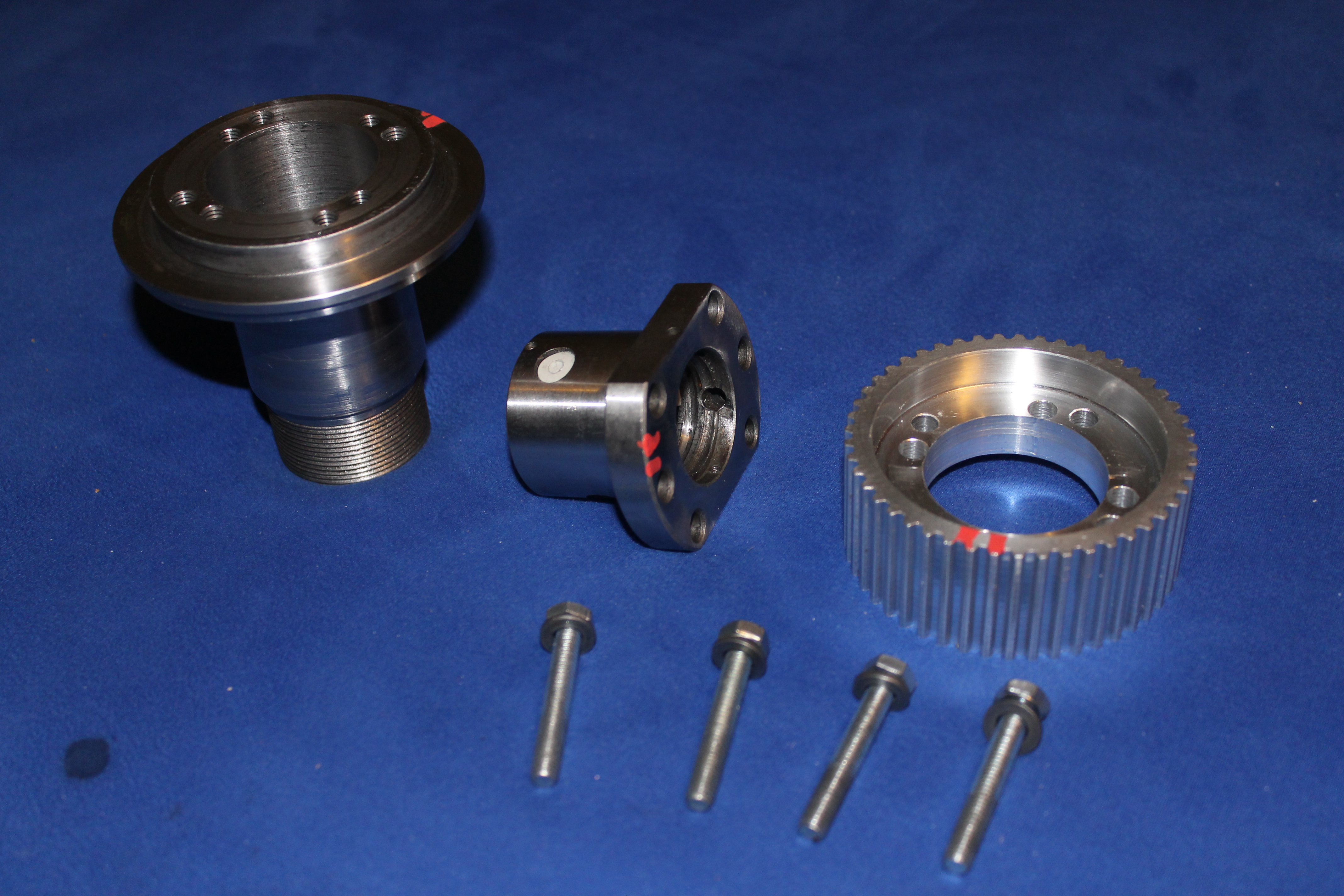

Po obrovským útrapách a laborování s trapézovými šrouby, jsem se rozhodl pro radikální řešení a objednal kuličkové šrouby.

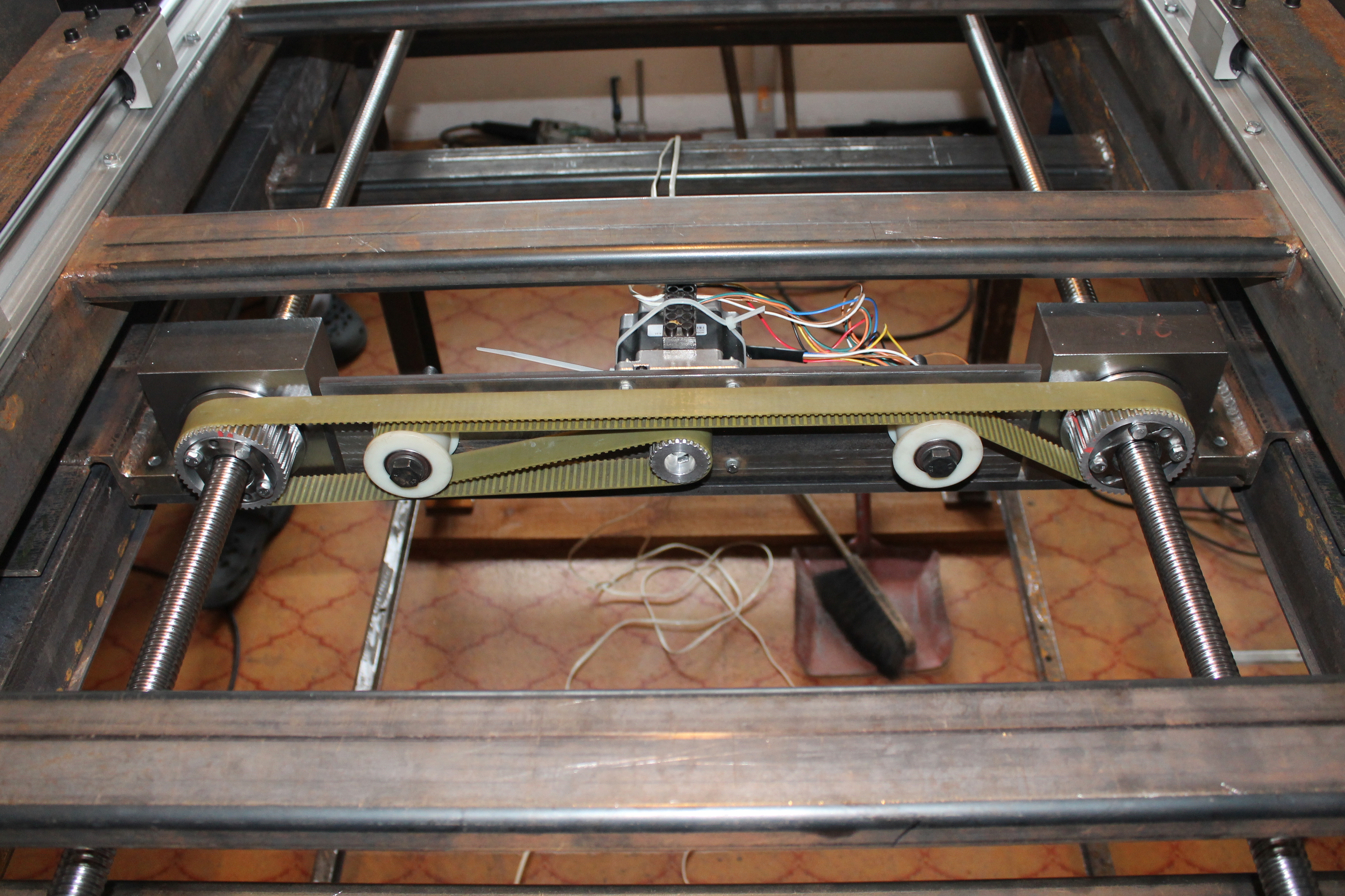

Sestavený pohon, připravený na testování.

... no jestli to nebude tím že tak jak to máš spřevodovaný do pomala tak ten brutální motor 4,5Nm má při těch 60mm/sec necelý jeden Nm :!:
Tedy jestli správně počítám tak na těch 60mm/sec má kuličková matice 720 rpm a tím pádem motor kolem 1330 rpm.
Kdybys tam dal 2,2Nm motor tak se bude chovat stejně a možná i líp :oops:
Podle momentove charakteristiky by se tenhle motor neměl moc pohybovat nad 700 rpm (kde už mment klesá "baj voko" pod 40%)
