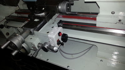

Prerabam teraz elektriku v garazi kvoli neustalemu narastu potreby roznych zasuviek a dopajam menic pri sustruhu tak som zvedavy ako to pojde. nechal som celu povodnu elektriku v sustruhu pre istotu a vyviedol som kabel zo svorkovnice co ide na motor do menica. Pre pripad keby sa menic pokazil, tak ho odpojim a zapojim sustruh a cez privodny kabel do siete. Ako si spokojny s umiestnenim ovladania menica na suporte? Nestava sa ze nechtiac sa nieco prepne? zvazujem umiestnenie ovladania a neviem sa rozhodnut.

co se týká ovládání - míval jsem to tak kdysi na starém a spokojenost, proto jsem si to udělal zase, v tom místě je klid, tam se tak často nesahá. Jen to místo je dost malé, vyhrál jsem si, než jsem zkombinoval malé přepínače. Určitě si tam dej velké STOP tlačítko, myslím, že právě v tomto místě je po ruce.
Pokud tvůj měnič umí funkci JOG - dej si ji tam také, je to dost užitečné.

Tak som dopojil menic a tiez aj vzdialene ovladanie. Umiestnil som ho presne ako chb a fakt je to super miesto.
Moj menic nema jog funkciu iba akysi multispeed co znamena ze po stlaceni tlacitka za behu sustruhu sa znizi rychlost na hodnotu definovanu v menu.

dej foto jak to máš udělané ...shaolin píše:Tak som dopojil menic a tiez aj vzdialene ovladanie. Umiestnil som ho presne ako chb a fakt je to super miesto.

ten směrový přepínač je "přepínač" s aretací, který musíš vypnout - nebo bez aretace jako dvousměrné tlačítko ?

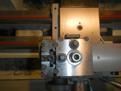

osadil jsem tuto hlavu, napřed jsem vybíral menší - ale zjistil jsem, že bych ji musel podkládat, abych vrchní stranou nože dosáhl k ose. Tato mi naopak dovolí velký výškový posun držáku. A pak oceňuji, že nemusím přesně frézovat úhly dalších držáků.

Je to trojpolohovy prepinac. Hodne tuhy takze nehrozi nechcena zmena smeru. Hoci ked hoprepnem okamzite do protismeru tak to pekne zastavi a rozbehne sa naopak.
Ako si spokojny s tou hlavou? Zisla by sa aj mne nieco podobne pretoze kazdy noz je nutne podkladat plieskami a moc ma to nebavi. Akurat neviem ci styri nadstavce su dost. Zislo by sa aspon 6.

u tebe - přepínač tři polohy - to znamená, že zastavíš vrácením přepínače do středu ? a STOP máš jako nouzové ?
