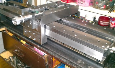

Dumám jak zakrýt lineáry :(
Juro
Příspěvky: 1543
19. 5. 2014, 9:31
Najjednoduchsie je spraviť stierače a hotovo. Daju sa kupiť aj original na konkretne vedenie. Tak či tak bude to zmývane chlad. kapalinou a tzv. bordel budu špony.

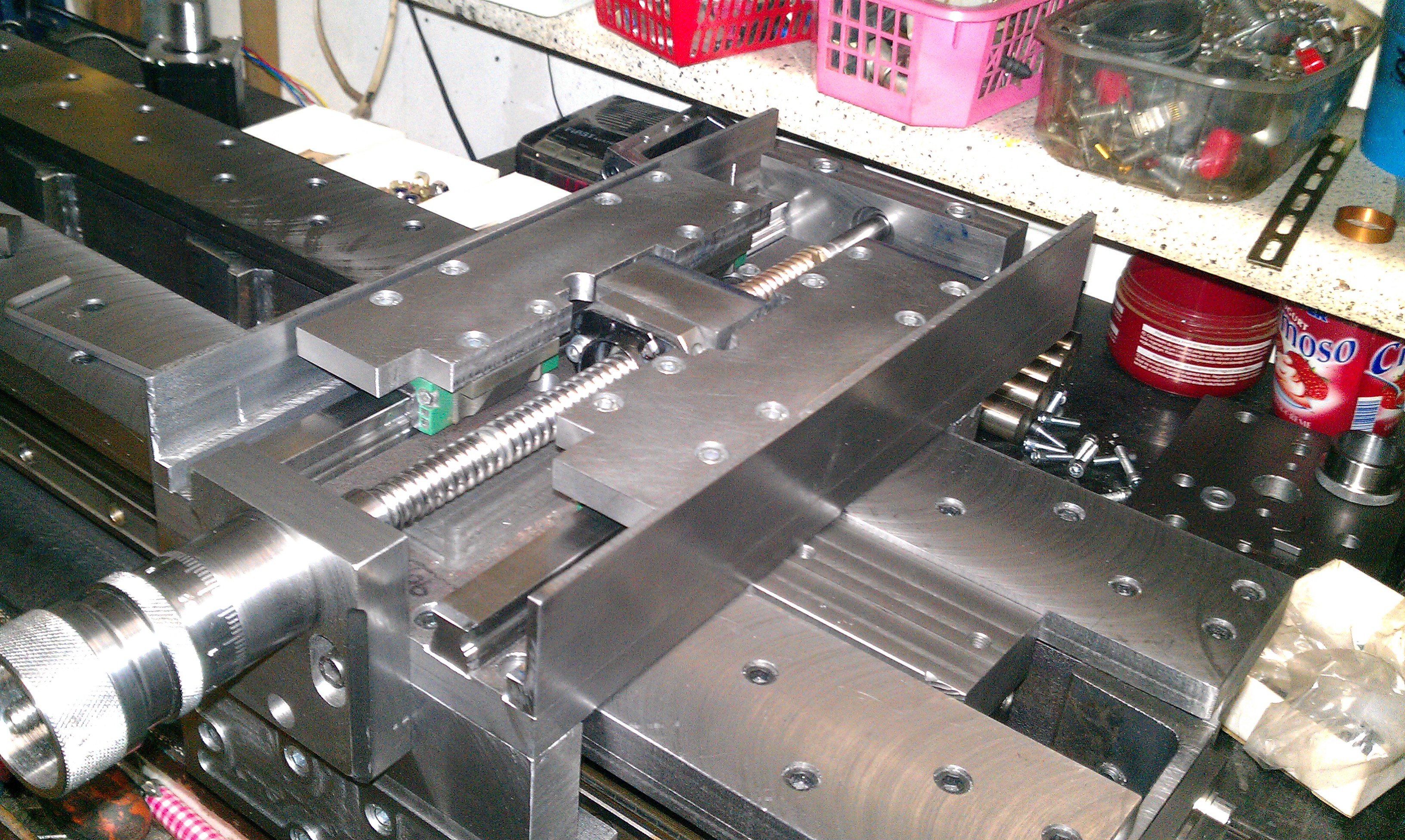

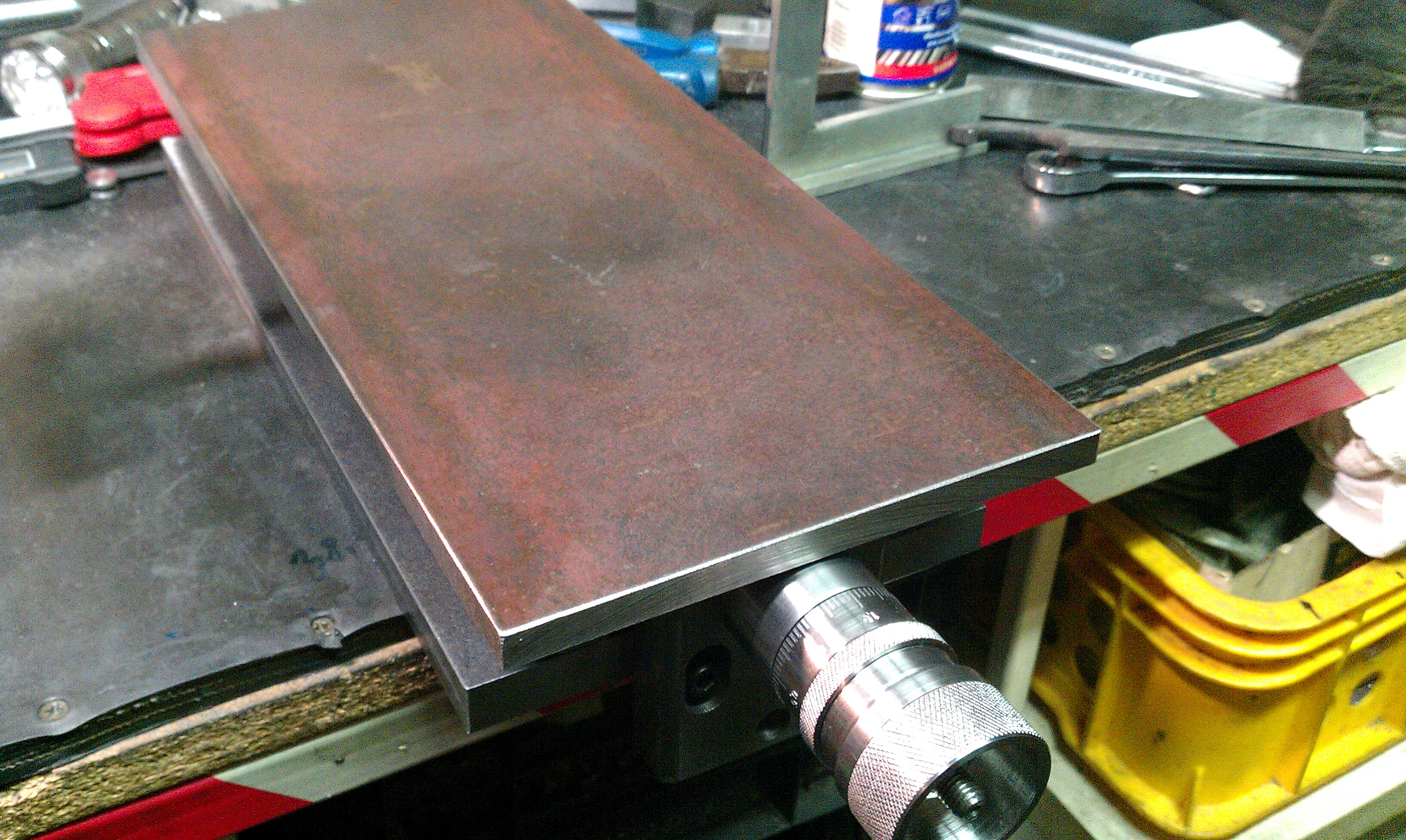

Nedá mi to a tak pořád dumám jak to vše zakrýt. Zkusil jsem udělat takové bočnice, jsou o 2mm vyšší a tak bude v té horní desce drážka.
Ale jak u nonia z vrchu fakt nevím. :(

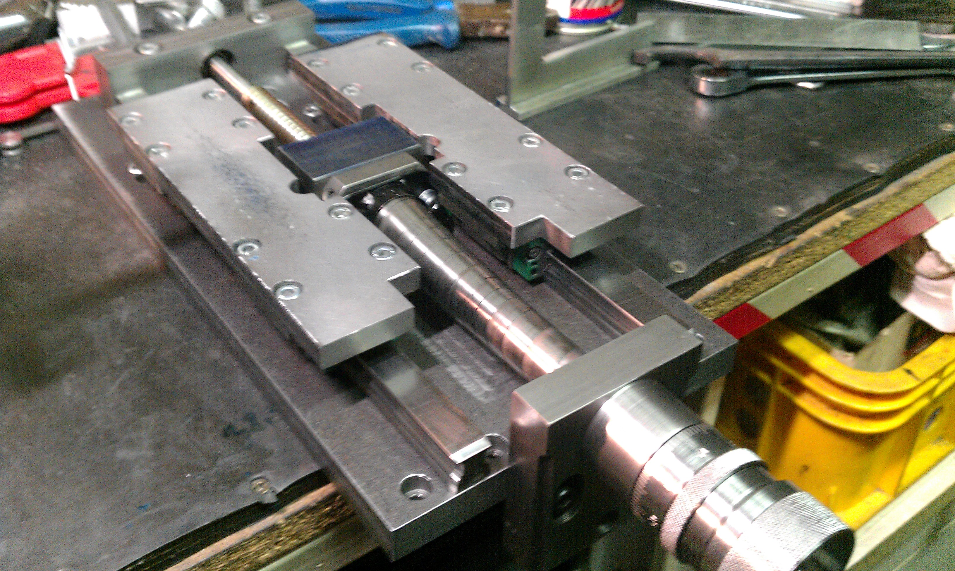

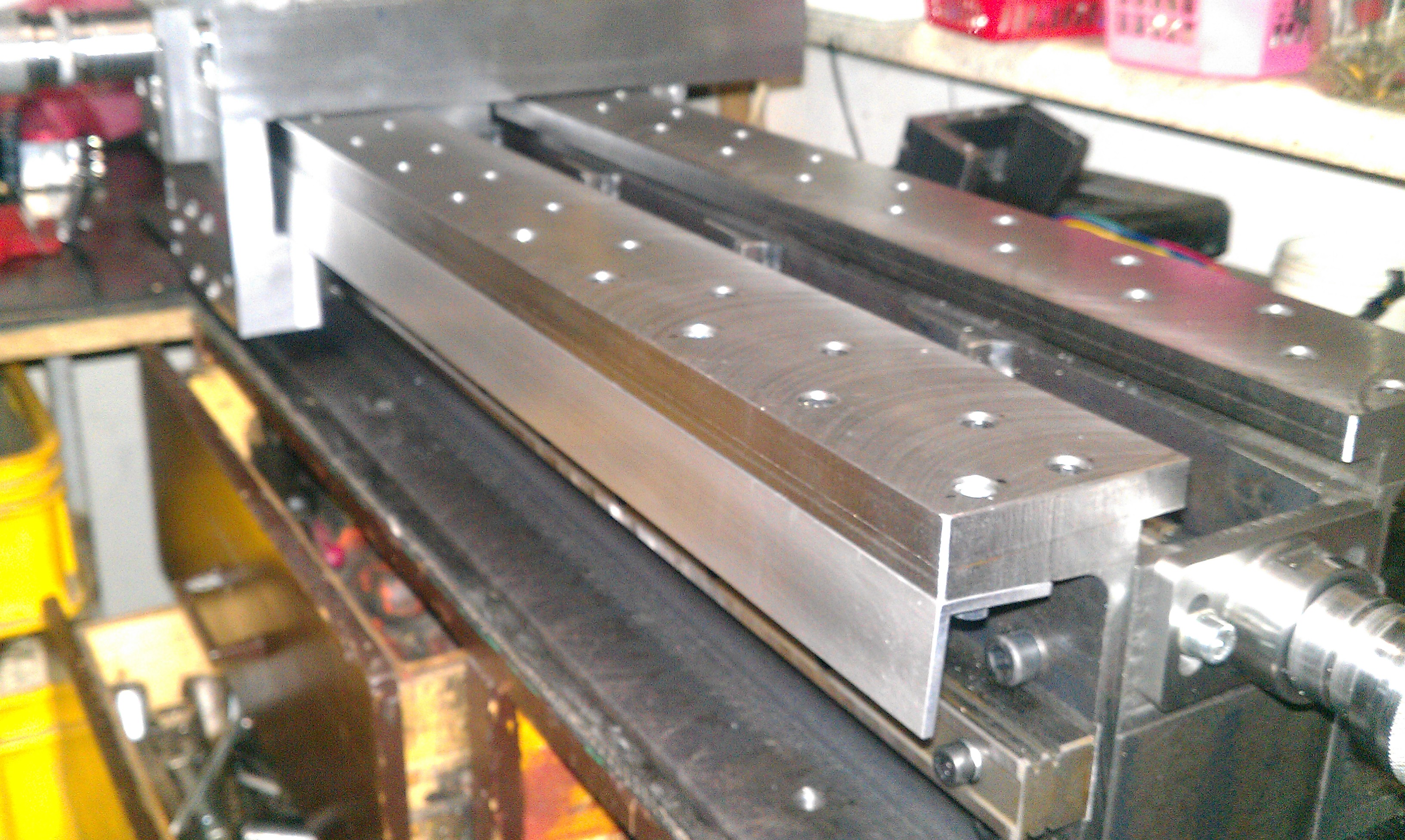

Kryt pro podélné lineáry aby po stěnách letekla emulze s bordelem přímo na lineár.
Použil jsem L profi z Al.

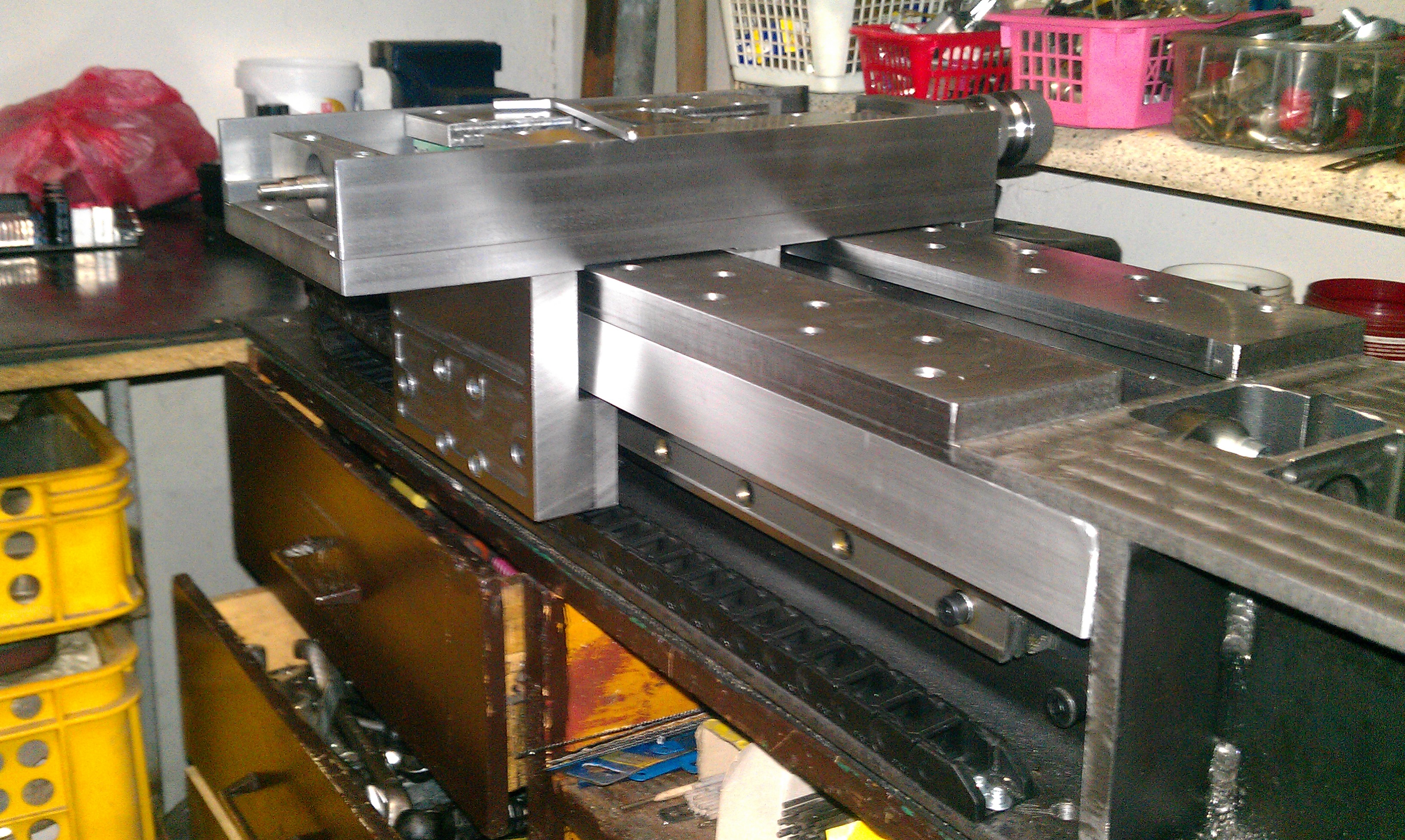

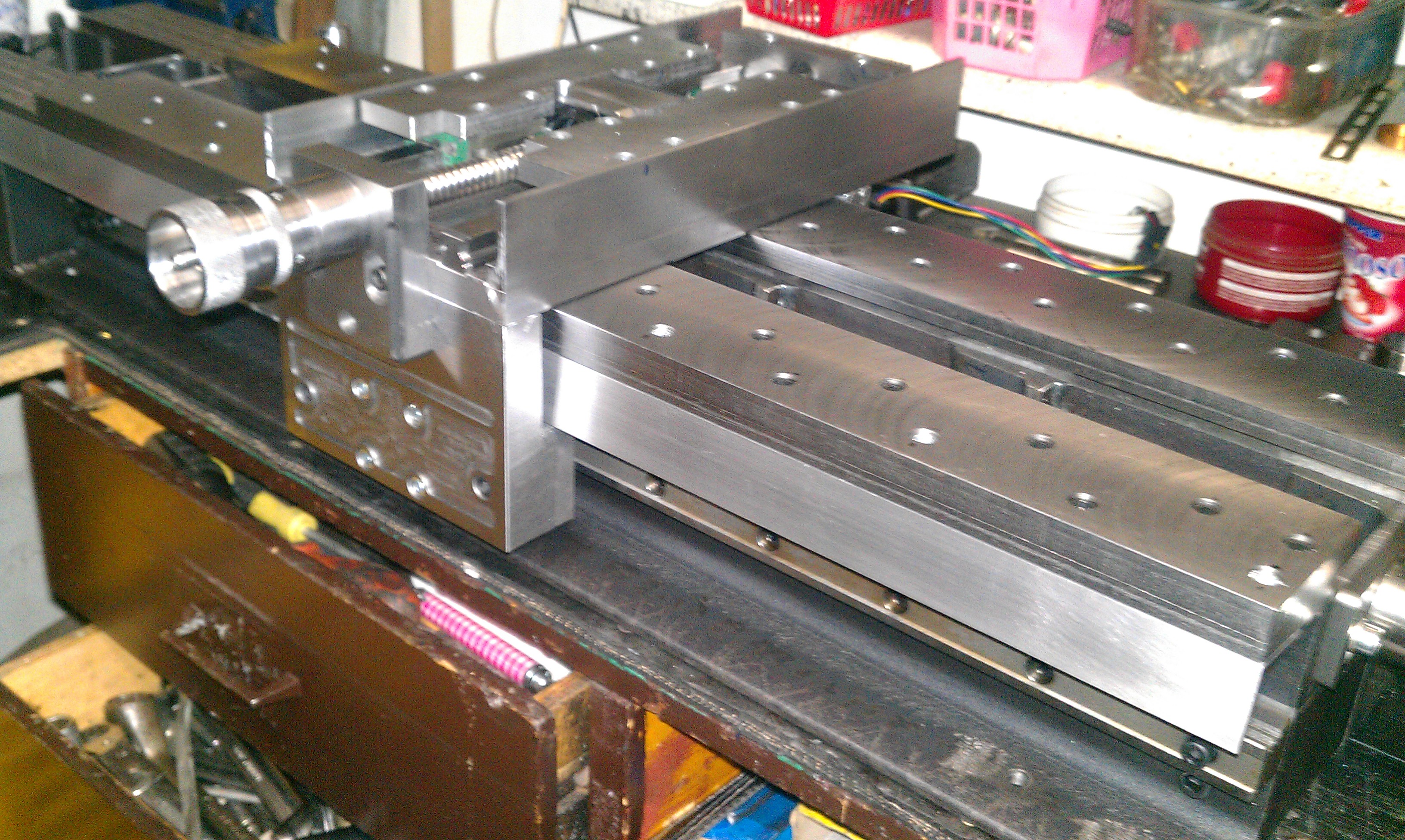

Dnes zadní strana.

potraviny píše:Dnes zadní strana.
nestálo by za to, to zezadu zavětrovat ? prostor tam je a kolmé desky s vozíky se dotýkají přece jen úzkou plochou
a také bych asi na kolmé desky dal stírátka proti tomu hliníku, ať se nad vozíky nehromadí bordel - to jen, že to nyní opakovaně rozebíráš tak tam preventivně udělat nějaký ten závit navíc
jinak pěkná práce ... ač cíl vypadá ještě daleko :-)

Tam přijdou stírátka z filcu jak je označeno červeně.
potraviny
Příspěvky: 1965
Bydliště: Most
14. 6. 2014, 5:48

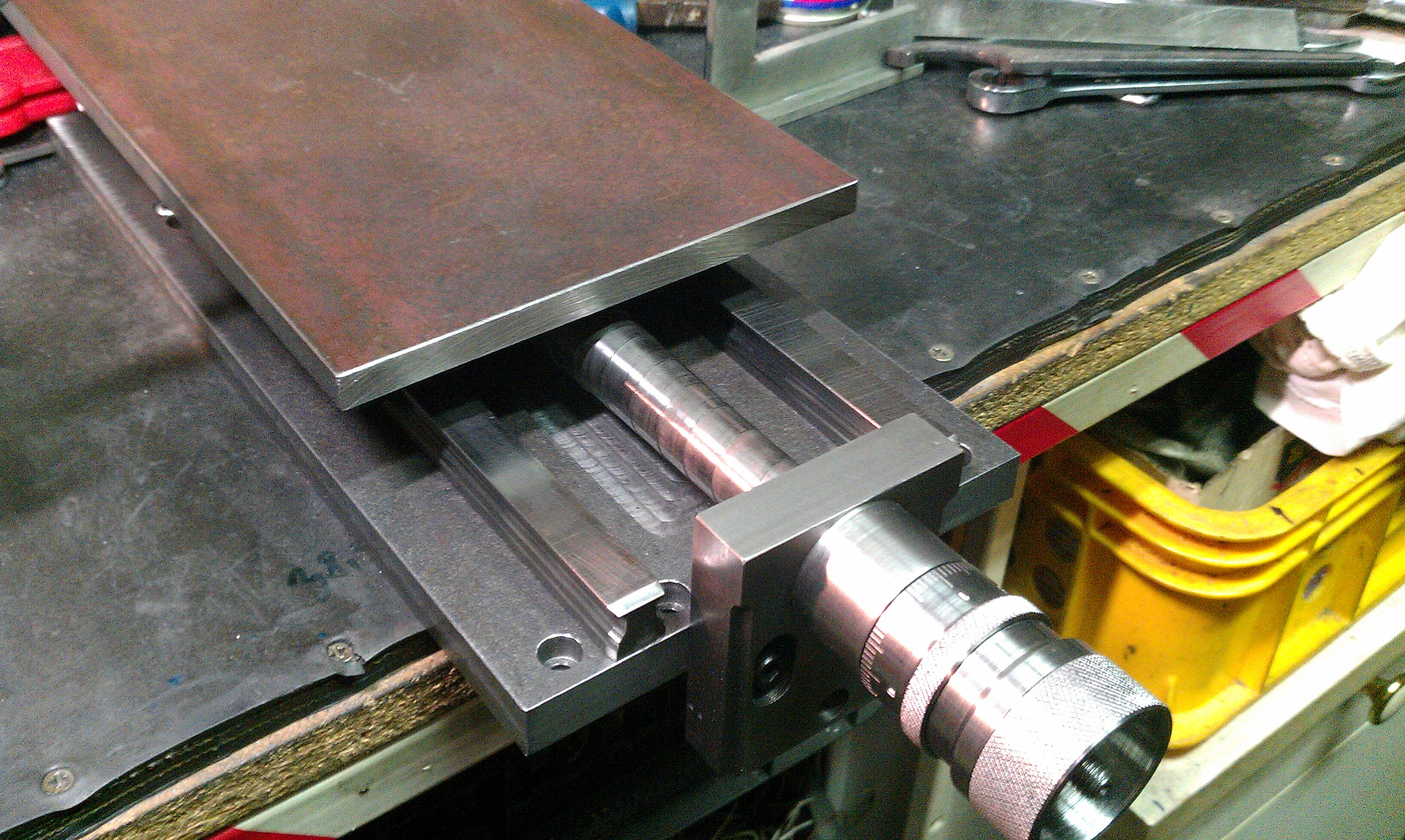

Jó a na ty plocháče z vrchu co jsou vidět otvory po M6 nalepím planžetu.

planžetu tam nelep to je blbost, bude ti to dělat paseku. spíš tam udělej zátky . ta planžeta se časem roztahuje jinak než to lože / teplem/ a časem se ti zvlní a odlepí. skoušel jsem to už. to je slepá cesta.
měl jsi tam udělat rolety jak ja a měl jsi pokoj. celkem jsem měl strach jak to bude stíhat schovávat tu roletu. Ale nakonec vpohodě. litá mi to přez 7,5m/s a rolety stíhají.
jsem zvědavej jak to bude jezdit naostro :) nemám teť moc čas na hraní...

A ještě hned co padne do oka je ten energeťák dole. kabely budou mit životnost tak tyden, max pokud ti tam budou padat špony. buď jej vyměň za komplet zavřenej, nebo jej dej jinam ,nebo zadeklovat něčím...
ja jej měl podobně a za cca 2 hodky skoušení byl nabytej šponama....

Kvako1 píše:planžetu tam nelep to je blbost, bude ti to dělat paseku. spíš tam udělej zátky . ta planžeta se časem roztahuje jinak než to lože / teplem/ a časem se ti zvlní a odlepí. skoušel jsem to už. to je slepá cesta.
Počítal jsem že se ta planzeta ani nehne, mám planzety 0,30 až 0,50 a j sou to ocel.kalene. Mám i planzety nerez.
