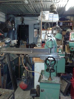

Poskládal jsem lože, ó Bože.
, jelikož jsem všechen hutní materiál kromě traverzy zakoupil a nechal nařezat o několik mm až cm větší (například místo pásoviny 100/8mm, pásovinu 110/8 mm mohl jsem vše upravit a zúhlovat na správný rozměr na frézce
, a taky na soustruhu
,což se odrazilo na výrobku a hodně mě to bavilo, vše pasuje tak jak si představuji. Jen mě mrzí, že jsem si nechal tu traverzu říznout přesně metr dlouhou, doma jsem zjistil, že jim podřezává pila, tak mi vychází přední strana lože 998 mm, a zadní 1000 mm dlouhá, musel jsem to upravit, aby to bylo stejný, málem mi to převrátilo frézku-když jsem to rovnal
(nevadí, že sem dávam ty fotky? Nežere to mnoho místa, nebo tak něco? Tahle problamatika je mi zcela cizí..., taky by to asi mělo být v jiné sekci, případně mě prosím někdo usměrněte-Dík!)
