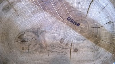

... tak jen pro úplnost, s Machim jsme se potkali, OSMO mám a je to fakt paráda, už s tím patlu skoro všechno vyrobené zýe dřeva :D

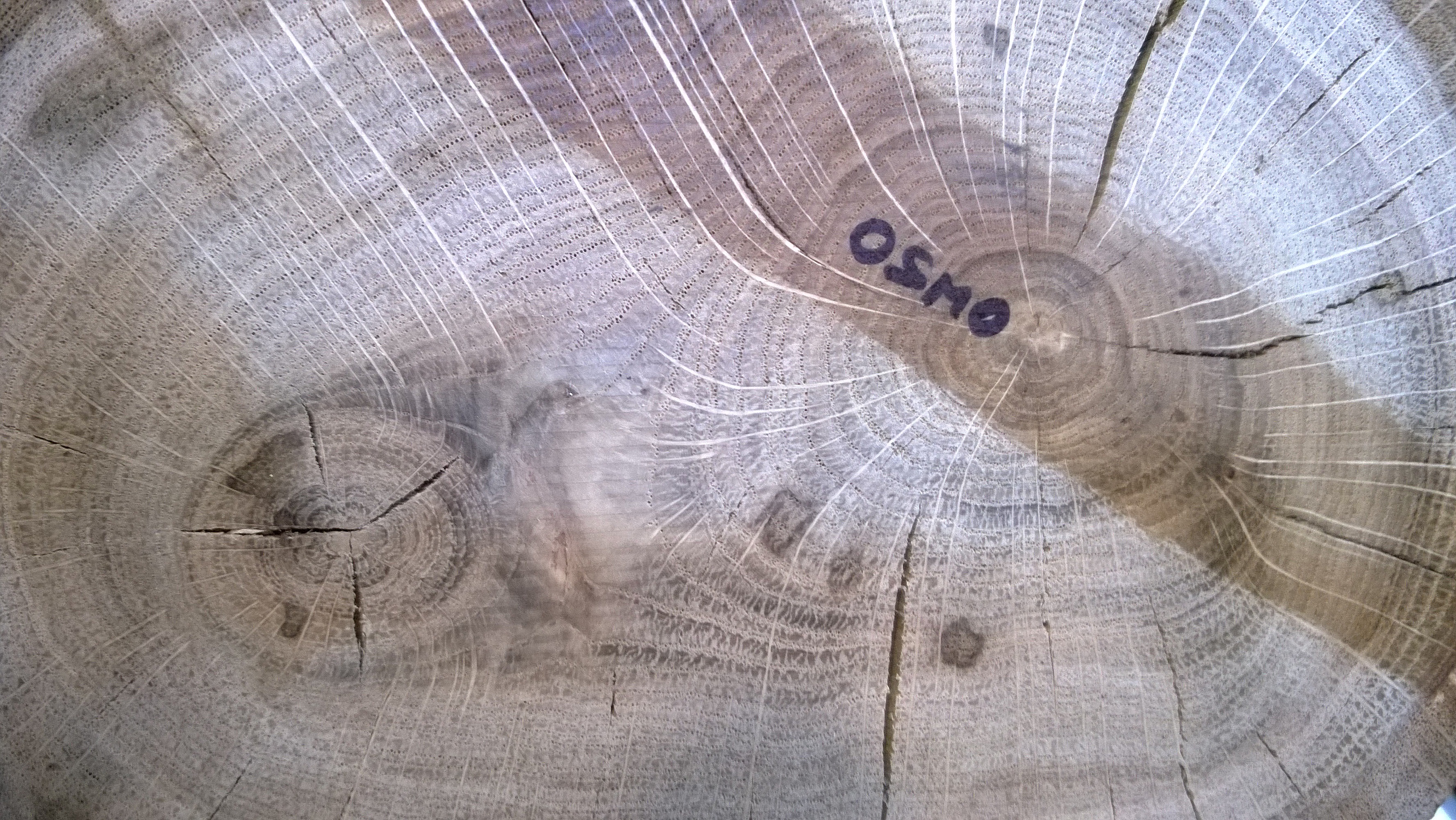

Jen tak ze srandy jsem si udělal test z čela ofrézovaného špalku, bez dalších úprav jsem natřel proužek OSMA (jen jednou) vytáhne to kresbu až zázračně, na omak samet a nemastí :D posuďte sami :

Je to nádherné mám rád řezy dřevem zejména ty čelní. teď voskuji osmem celou kuchyň a paráda.

jo, ještě jednou dík a ty řezy, to je fakt, je to krásný, lidi už mě znají (že jsem magor do pěkného dřeva) a nosí mi špalky a motorovkou nakrájené pláty výměnou za mé frézování, ale právě tohle byl pokus, jestli to popraská (nebylo dokonale vysušeno), no a popraskalo, tak jsem vyzkoušel OSMO a půjde do táboráku. Teď v létě v noci oheň na dvoře, pivko - pohoda ... vlastně navíc, zítra v noci bude největší výskyt "meteoritů" letos, tzv. Meteorický roj Perseidy (60 "padajících hvězd" za minutu) dneska už taky budu koukat a špalík bude hřát :D

popraská to vždy je to věc smršťování buněk ve dřevu při vysušování volné vody ta vyschne rychle buněčná voda vysychá daleko pomaleji, asi nejlepší ochrana je to přeříznout přes střed nechat vysušit měkké dřevo 3 roky tvrdé až 8 let pak slepit a vyfrézovat. za určitých podmínek se to dá vysušit narychlo v mikrovlnce stanovoval jsem tak zbytkovou vlhkost něž jsem si pořídil měřák. několikrát mi to i zuhelnatělo.

příčný řez vždy popraská je to vlastnost dřeva.

Da sa to pred susenim napustit PEG (polyethylenglycol, ci take nieco, vacsinou sa pouziva PEG 1000) Bud sa to napusti komplet, a ono to vytlaci aj viazanu vodu, lebo som cital, ze pri velkych kusoch staci napustit poriadne povrchovo a potom sa da aj rychlo susit, ono to nejak zabrani tomu zosychaniu - to bolo niekde v suvislosti s orechovymi pazbami, korenicovy orech povrchovo napusteny dali susit zrychlene as vobec sa to nepopraskalo. Pouziva sa to aj na konzervaciu drevenych artefaktov, napriklad potopenu lod VASA tym konzervovali celu, inak by sa po vytiahnuti rozpadla na kusky. Neviem, ako je to s povrchovou upravou na takom napustenom dreve, ale vosky by asi nemali mat problem...
