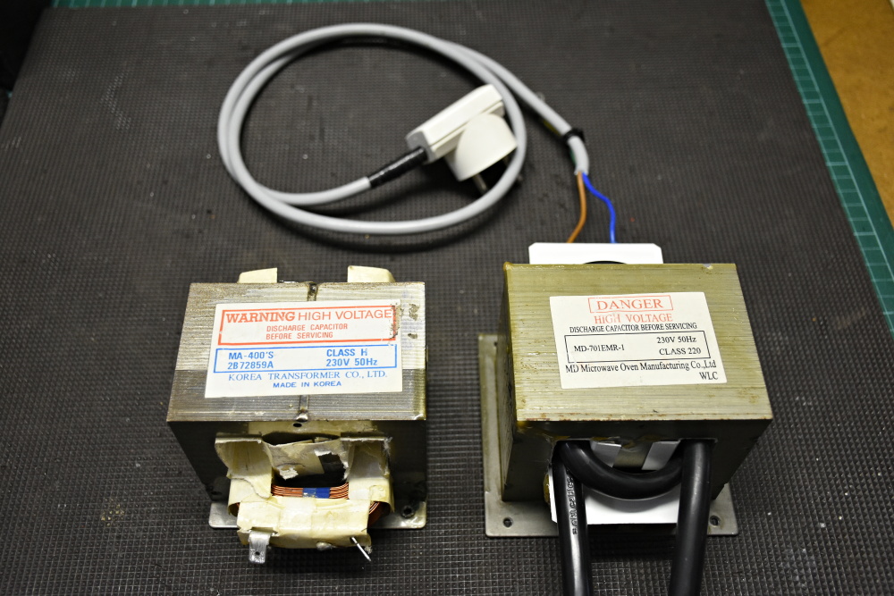

No tak třeba to někomu pomůže... Včera jsem získal MW troubu 1000W a tak jsem dnes vykuchal trafo a začal zkoušet, zatím jen trochu, přesto to může třeba být zajímavé. Původní trafo jsem měl z MW trouby asi 800W (?).
Trafo z trouby 800W: rozměry 90 x 59 x 77 mm (šxhxv), střední sloupek cca 29 x 59 mm, napětí sekundáru (1 závit) cca 1,36 V.
Trafo z trouby 1000W: rozměry 90 x 68 x 77 mm (šxhxv), střední sloupek cca 29 x 68 mm, napětí sekundáru (1 závit) cca 1,7 V.
Pokud se někdo chce trochu zorientovat v tom, jaký vliv má orientace vinutí (žádný), průřez vodiče sekundáru, počet závitů sekundáru, apod., tak dobré video je zde:
https://www.youtube.com/watch?v=jpG_PMKsWGQ
je to velmi zajímavé, jinak vyzkoušel jsem odseknutí vinutí původního sekundáru dlátem, jak to dělá na videu a je to perfektní, čistá práce a bezpečnější než řezání vinutí pilkou nebo rozbrusem...

pavlík píše: 27. 5. 2019, 9:01 No tak třeba to někomu pomůže... Včera jsem získal MW troubu 1000W a tak jsem dnes vykuchal trafo a začal zkoušet, zatím jen trochu, přesto to může třeba být zajímavé. Původní trafo jsem měl z MW trouby asi 800W (?).
Supeeeer Díkkyyyyy ....
Tak jsem si to přepočítal a pro vztah výkonu trouby a průřezem jádra MOT je koeficient ne 1,2 ale přibližně 0,377.
Pak podle průřezu by to odpovídalo troubám 1000 a až 1300W

Ty trafa v MOT jsou několikrát přesycený (proti třeba audio aplikacím). Jediné vodítko je porovnat průřez středního sloupku u známého zatěžovatele s jiným neznámým. To co sem dal Pavlík je přesně to, co je potřeba. A jak píše Víťa; teplotní omezení bude na sekundáru, tam je kritický místo. Železo by se časem taky ohřálo, ale než k tomu dojde, bude hořet sekundár.

Při 1,7V na sekundáru (naprázdno) a 1000A teče primárem něco přes 7A. Takže žádné vyhazování jističe. Ale jestli má to 900W trafo tak malej vnitřní odpor, aby tam vůbec těch 1000A teklo, to je otázka.

atlan: ta srandovní připojovací šňůra je jen pro změření napětí sekundáru a tak její průřez může být tím pádem nula celá nula nic.
Pokud jde o počet závitů, tak mě skutečně velmi láká udělat jeden závit navíc, ale okno trafa je malé, musel bych zmenšit průřez licny a udělat si na ní tenčí izolaci, zase ale se mi ten průřez 35 mm2 zdá dobrý. Možná bych šel na 25 mm2, pokud bych se ovšem do okna trafa i tak vešel, budu to muset spočítat. Průřez 25 mm2 by konec konců asi určitě na mé minibodování stačil...

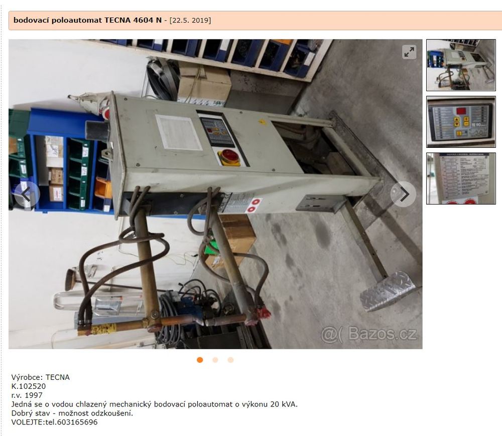

Mrkni se na bazos, obcas se tam daji koupit stare bodovky vicemene za cenu srotu.
Porad to bude lepsi a rekl bych ze i levnejsi nez delat neco se svarecky.
Ja nekdy loni koupil takovouto za cca 10k.
