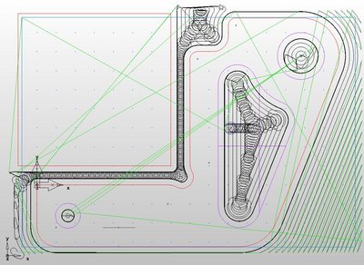

To máš pravdu to je blbost . No učím se :roll:
Taky si nejsem jistý jestli se ta frézka nezalepí když pojedu jenom drážku .
Příspěvky: 9630
19. 10. 2014, 6:04

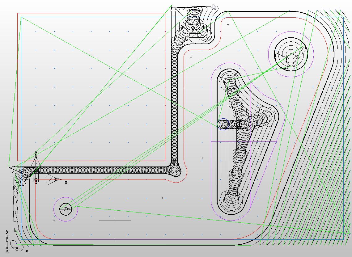

jaká by byla optimální dráha takto hlubokýho řezu, nějaký kudrlinky?
azamo
Příspěvky: 603
Registrován: 11. 4. 2014, 7:43
Bydliště: Zlín
19. 10. 2014, 7:13
Tak nějak ? Je to správně ?
Příspěvky: 8994
19. 10. 2014, 8:50
stačí jet jenom konturu s přídavkem a ve finále to objet na celou výšku.. proč frézovat celou plochu? pokud máš strach že se bude zalepovat tak se dá jet nadvakrát s odskokem pak se nemá co zalepit..
azamo
Příspěvky: 603
Bydliště: Zlín
19. 10. 2014, 9:12
RaS píše:stačí jet jenom konturu s přídavkem a ve finále to objet na celou výšku.. proč frézovat celou plochu? pokud máš strach že se bude zalepovat tak se dá jet nadvakrát s odskokem pak se nemá co zalepit..
Tak teď tě nechápu . Na dvakrát jo ,ale stejně první průjezd jedu drážku . Jedině to vzít třeba jen po milimetru do hloubky . Nebo jakou hloubku by jsi to jel ? Je to hliník 6063 a nemám tam zatím chlazení jenom ofuk vzduchem .
Díky za rady :)
Příspěvky: 8994
19. 10. 2014, 9:51
tak jak bych to jel já to asi těžko pojedeš :D třeba 6kou frézou po 6mm dvouzubou drážkovačkou a emulzi..

19. 10. 2014, 9:56
No to je jasné . Ale otázka je jak to udělat trojkou :)
Bez emulze . Ta je sice v plánu ,ale zatím to ještě nemám vyřešené .
Příspěvky: 8994
20. 10. 2014, 7:11
trojkou ne po 6mm ale třeba po 2mm s emulzí, ale tenhle hliník je měkký lepivý svinstvo a když se ta fréza zalepí tak lup.. bez emulze asi ještě míň

20. 10. 2014, 7:31
První držák jsem frézoval pětkou po 3.5 mm . To pak odfrézování té plochy není zas takový problém ,ale tou trojkou je to trochu extrém .
Chtěl jsem to jen vyzkoušet jak to půjde .

No a co teda ty kudrlinky?

20. 10. 2014, 9:46
K těm kudrlinkám :D .
Je to trochoidní obrábění, v šimni si, že v tom textu je psáno bez chlazení.
Důvod je ten, že tento způsob obrábění se využívá třeba u nerezí nebo kalených materiálů
bez úplného chlazení nebo s použitím chlazení vzduchem. Při obrábění těchto materiálů dochází
k velkému tepelnému namáhání břitu a proto ty krátké záběry frézy ( kudrlinky ), aby se břit neměl čas prohřát.
Vodou se nechladí pro to, aby břit neměl teplotní šoky a nepraskal. Ještě je dobré si na videu všimnout hloubky úběru.
Při tomto způsobu obrábění se dává velká hloubka, aby břit byl opotřebován stejnoměrně.
Tento způsob sám u obrábění nerezu nebo kalených mat. používám a životnost nástrojů je trojnásobná.
S hliníkem to nemá moc co společného. U hliníku je spíš důležité aby brus nástroje měl co nejmenší drsnost, kvůli nalepování
materiálu. Proto někteří výrobci nástroje na hliník leští.
Samozřejme je vždy na zvážení jestli zvolit menší úběr třísky a rychlejší posuv nebo naopak.
Bohužel homemade stroje mají v tomto limity. Ikdyž stroj z tohoto vlákna je hodně povedený
bohužel své limity má.
