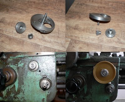

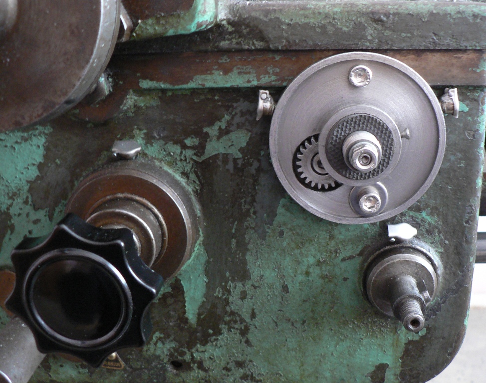

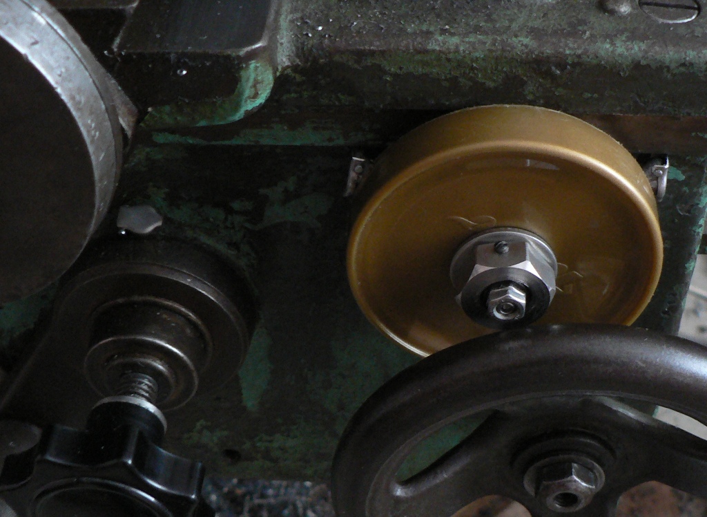

Po delší době jsem se pustil do podélného odměřování posuvu. Digitální jsem nechtěl, tak jsem použil parádní nápad v tomto odkazu :
http://www.c-n-c.cz/viewtopic.php?f=107 ... lit=nonius" onclick="window.open(this.href);return false;
díky autorovi za něj.

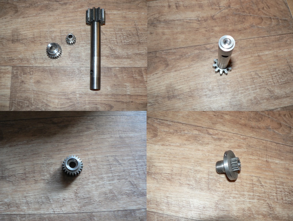

Hřeben má modul 2,5 a pastorek 10 zubů, jedno otočení pastorku je 78,5398...mm. Jedno otočení kličky je 14.916...mm, protože jsou tam vložená ještě dvě ozubené kola. Dle odkazu mi pak vychází převody 11:14, 22:28, 33:42, 44:56 atd. na 100mm dráhy s nepřesností 0,04mm. Zvolil jsem 22:14 s převodem do „rychla”, tudíž jedno otočení noniusem dokola je 50mm s nepřesností 0,02mmn na 50mm a dělením po 0,2mm. Modul je 1 a obě ozubené kola jsem koupil v obchodě Řetězy Olomouc za 72Kč celkem.
Snažil jsem se o co nejmenší zásah do stroje.Vytáhl pastorek osoustružil kousek jeho konce, k tomu osoustružil ozubené kolo 22z., složil, nalisoval kolo na pastorek, našrouboval šroub a pojistil Loctite 243. Dále to ozubené kolo 14z. je také nalisované a zalepené do protikusu, navíc ještě pojištěné šroubem M3 (asi zbytečně). Pak těleso tam jsem si udělal i dva mazací kanálky na pastorek a na hřídelku. Gumu jsem použil šířky 3mm. No a vzhledem k tomu, že jsem nemohl upnout velký průměr (nemám obrácené čelisti), tak jsem na nonius použil víčko ze sklenice od kávy :D . Akorát si vytisknu nonius v měřítku 1:1 a přilepím – samozřejmě jen dočasně. Dále musím udělat kousek prodloužení na hřídel na kličku, abych si neodřel ruky o nonius a tím je to hotové. Další akce bude předělání pákového koníka na normální. On se vysouvá pouze 20mm a vrtat s ním je běs. Chtěl jsem si koupit teď na aukru (byl přímo na Volmana -pinola se vysunula na 50mm), ale vyšplhal se i s poštovným na 5 tis.Kč, tak si raději předělám toho svého.

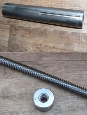

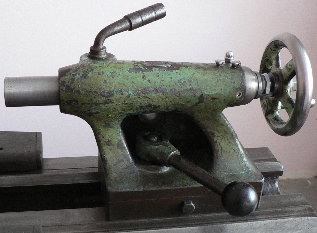

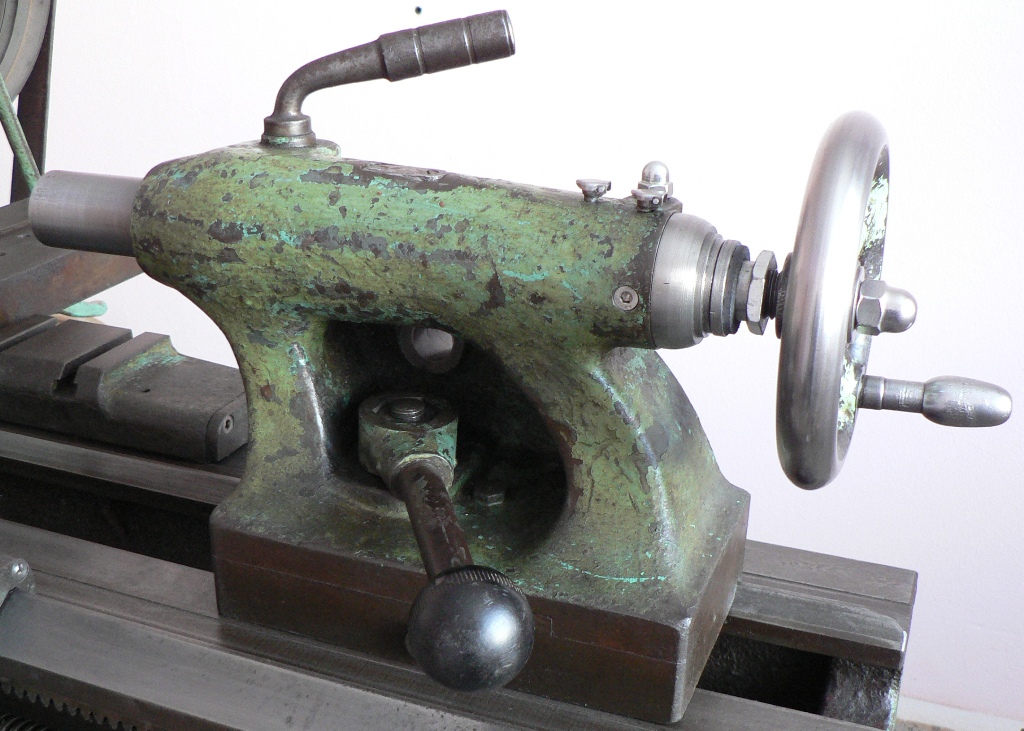

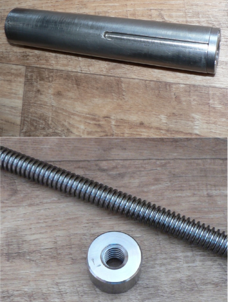

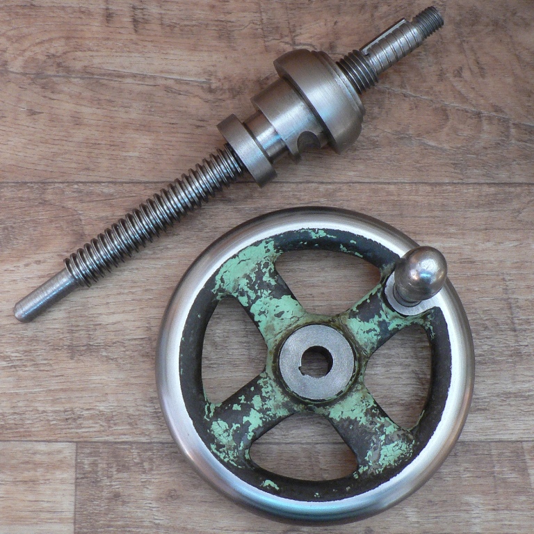

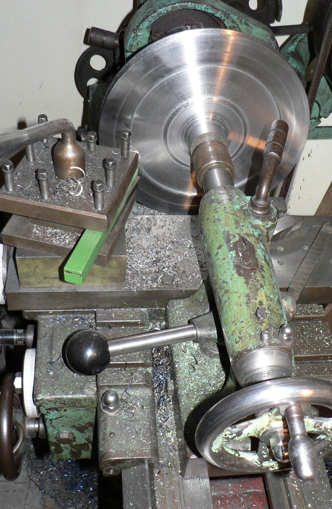

Tak pákový koník mám už předělaný. Celkově se mi pinola vysune na max.71mm oproti původních 20mm. Je to úplně jiné vrtání. Koupil jsem si tyč s trapézovým levým závitem 18x4mm -1m (kratší nebyla) včetně matice celkem i s poštovným za 600Kč. S levým závitem je to dražší. V pinole jsem si vyfrézoval delší drážku a opatřil maticí. Jeden konec trapézáku jsem osoustružil, opatřil kuličkou z ložiska a zajistil, aby se mi to při „vyhazování nástrojů” neomačkalo. Střed tyče jsem nalisoval s přesahem a potom osoustružil, ani jsem to nekolíkoval. Pouzdro v kterém se to otáčí jsem jen upravil. Druhý konec tyče jsem osoustružil na průměr 14mm a obrážel drážku na soustruhu. Sice tam zůstaly stopy po závitu, ale v kovošrotu jsem jiné ruční kolo než s pr.14mm a drážkou pro pero nenašel. Krátké pero jsem nesehnal, tak jsem si musel koupit klínkovou ocel, která se prodává po 1m (stála 27Kč). Chybí mi ještě dodělat nonius, ty budu dělat až všechny naráz až seženu nožový suport. Zatím jsem si tam připravil gumu jako u podélného odměřování. Tam si jednou rukou držím ruční kolo (vymezím vůli) a druhou pootočím noniusem (žádné šroubování nebo utahování). No a pak ještě dodělat dvě maznice.

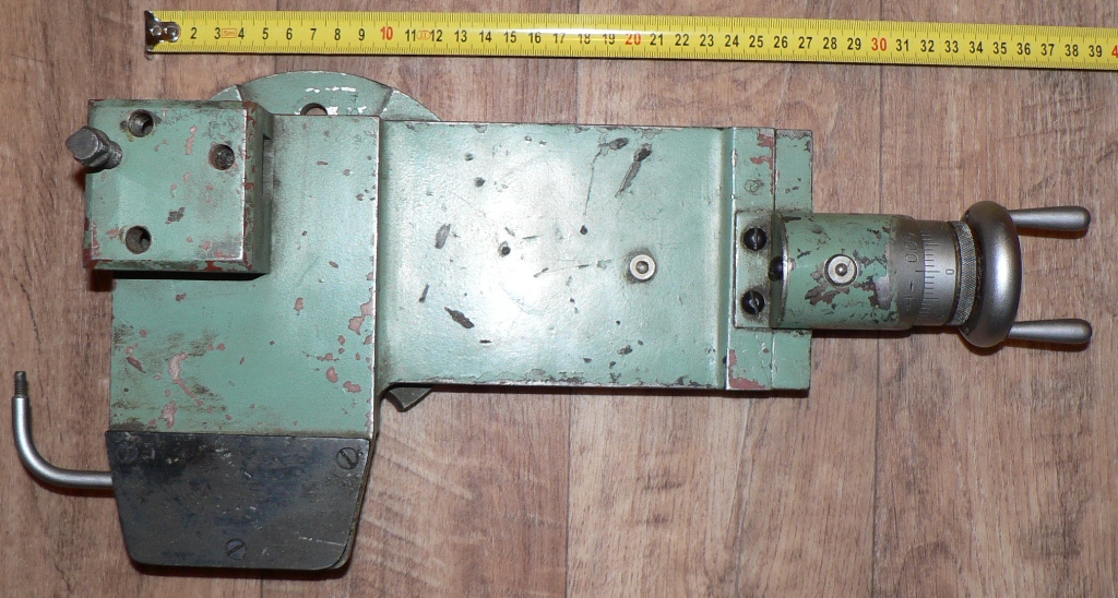

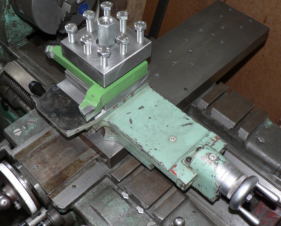

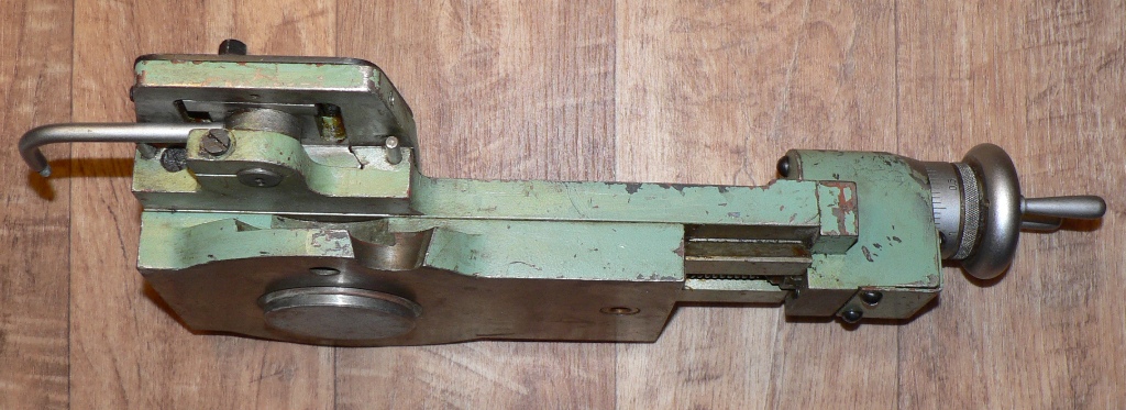

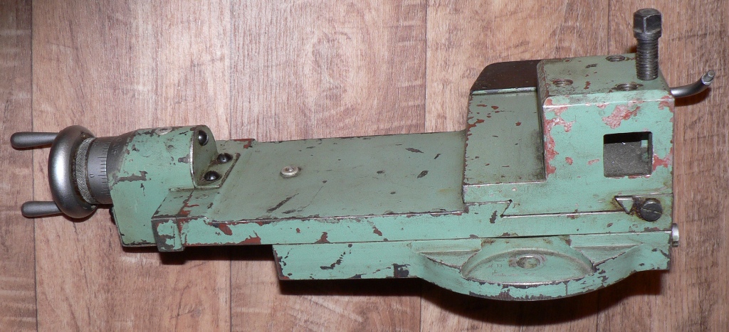

Konečně se mi podařilo sehnat nožový suport. Je z Aukra a je v parádním stavu i výškově mi tam pasuje. Lze s ním celkem „vyjet“ na 122mm a nožem ze závitu na 7,5mm. Akorát si ho později upravím na klasickou nožovku 100x100mm na kterou jsem si zvykl. No a samozřejmě ještě to budu muset nějak napasovat na příčný suport.

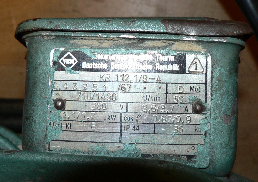

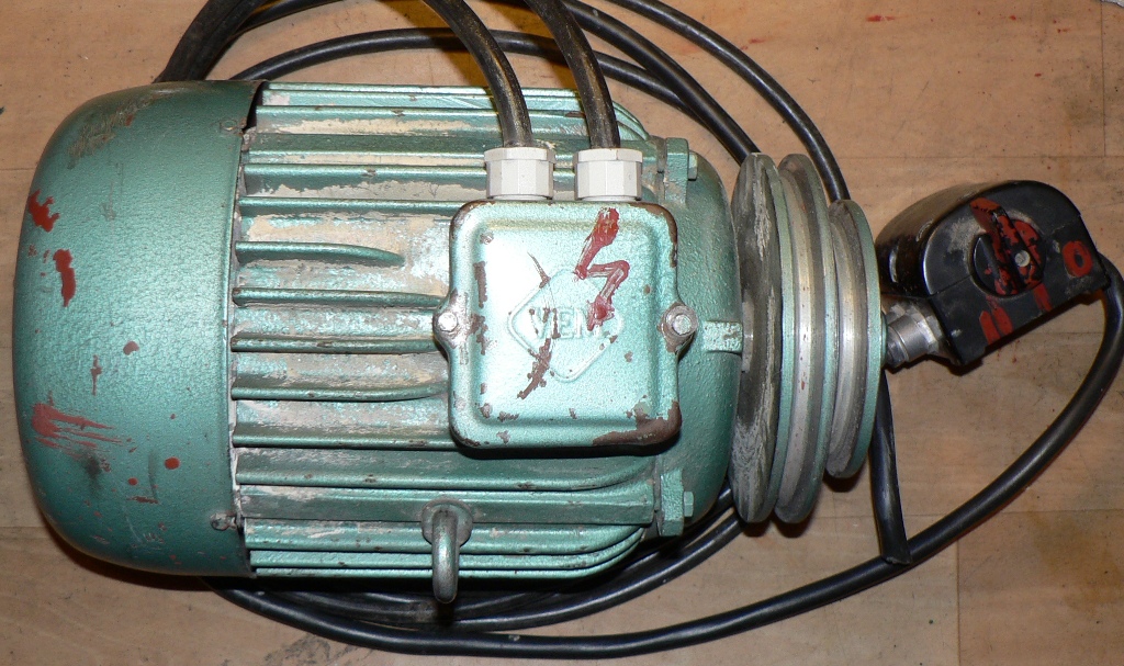

Dnes jsem si koupil dvourychlostní motor přes Bazoš od pána bydlícího 25km od domu za 1300Kč i s funkčním přepínačem (výkon 1,1/1,7KW a 710/1430ot/min) a řemenicí na 13mm klíňák. Ten pak přesoustružím na 17mm. Jinak je funkční a tichý, zkoušeli jsme ho u něj, tak snad bude ok. Na tom mým původním motoru jsou ložiska kaput, tak jsem se rozhodl, že seženu rovnou o něco silnější motor.

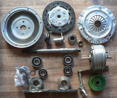

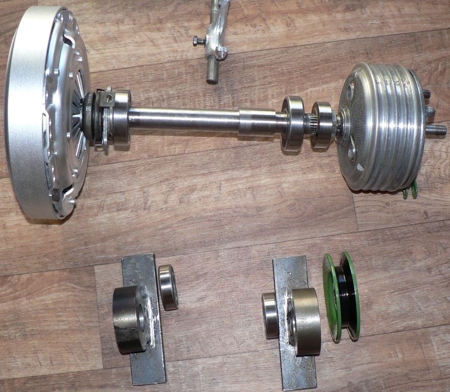

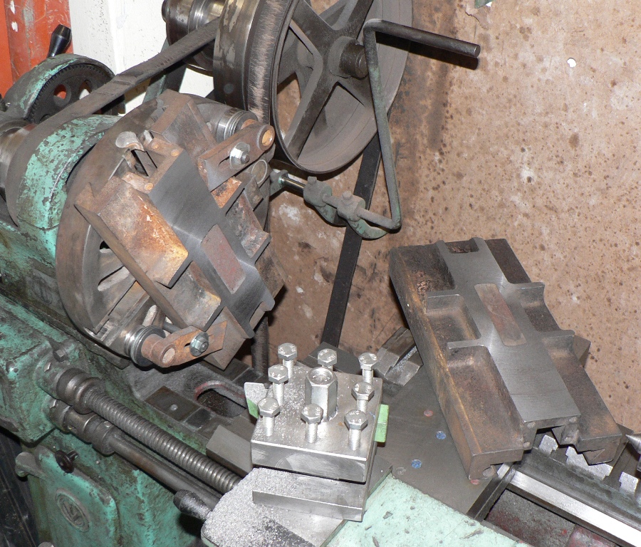

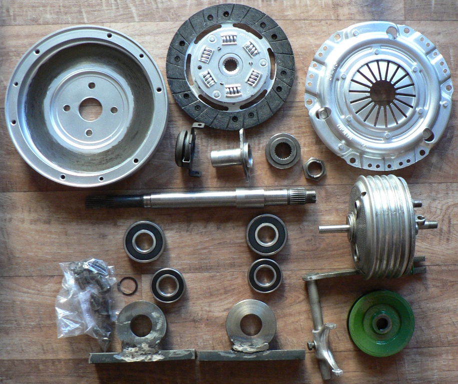

Pomalu se pouštím do úpravy pohonu, zatím jsem na začátku. Nejprve jsem chtěl jen vyměnit plochý řemen za klínový, ale bohužel jsem si silně zvykl na to přehazování řemene bez vypnutí motoru Tak jsem si nakonec sehnal převodovku včetně spojky a setrvačníku ze Škody Favorit. Je to za pár korun a sehnatelné všude. Ze setrvačníku jsem sundal ozubený věnec a osoustružil, abych snížil hmotnost (setrvačnost). Převodovku jsem vykuchal a použil hlavní hřídel, jedno ozubené kolo a věci kolem spojky. Hlavní hřídel a ozubené kolo jsem osoustružil (před tím zuby obrousil flexou ať soustruh netrpí). Tím jsem zatím skončil. Dále mě napadlo, že by to chtělo brzdu, tak jsem sehnal staré rezavé kolo z Jawy 50. Ložiska jsem vyměnil za nové krytované, buben lehce osoustružil a vyrobil dva čepy. Jeden stahuje dvě ložiska jako na Jawě a ten druhý je tam nalisovaný (na čele má vybrání a váleček v bubnu je zkrácený) kde ten dřík leze do hlavní hřídele z důvodu vystředění (do původní díry, co tam již byla). No a když to dělám celé nové, tak na to osoustružené kolo a hřídel napasuji protikus, u kterého tři čepy budou zapadat do brzdového bubnu a po obvodu bude drážka pro klínový řemen. Tato drážka bude později sloužit ke strojnímu obrážení. Po povolení plochého řemene a zavěšení někam na bok, se odpojí pohon na vřeteno a po nasazení klínového řemene se přepojí pomocí jiného hřídele pohon na ozubená kola posuvu. Potom při strojním posuvu při obrážení se bude pouze přepínat L a P chod motoru. Domky na ložiska mám zatím jen nahrubované, profil jsem koupil U65…jsem sám zvědavý, jak to pak bude vše fungovat.
edyss1
Příspěvky: 65
Registrován: 18. 8. 2014, 8:04

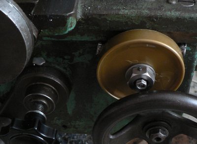

25. 8. 2015, 8:41
Dneska jsem si říkal, že zkusím udělat velkou řemenici. Zajel jsem do kovošrotu a našel výpalek z plechu pr.300mm tl. 20mm a zbytek nějaké tyčoviny. Nic lepšího tam nebylo. Doma jsem do výpalku udělal otvor, do toho nalisoval opracovanou tyčovinu a zavařil z obou stran. Po malém trápení jsem tu drážku pro 17mm klínový řemen udělal. Vnější pr. mám 295mm a nůž jsem si vybrousil tzv.“do boku“, protože s normálním rovným jsem se nedostal k řemenici.Původně jsem si myslel, že to Volman nezvládne, ale překvapil.

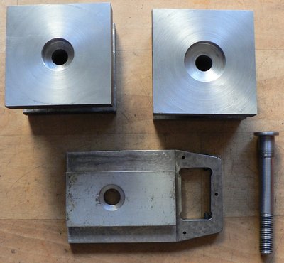

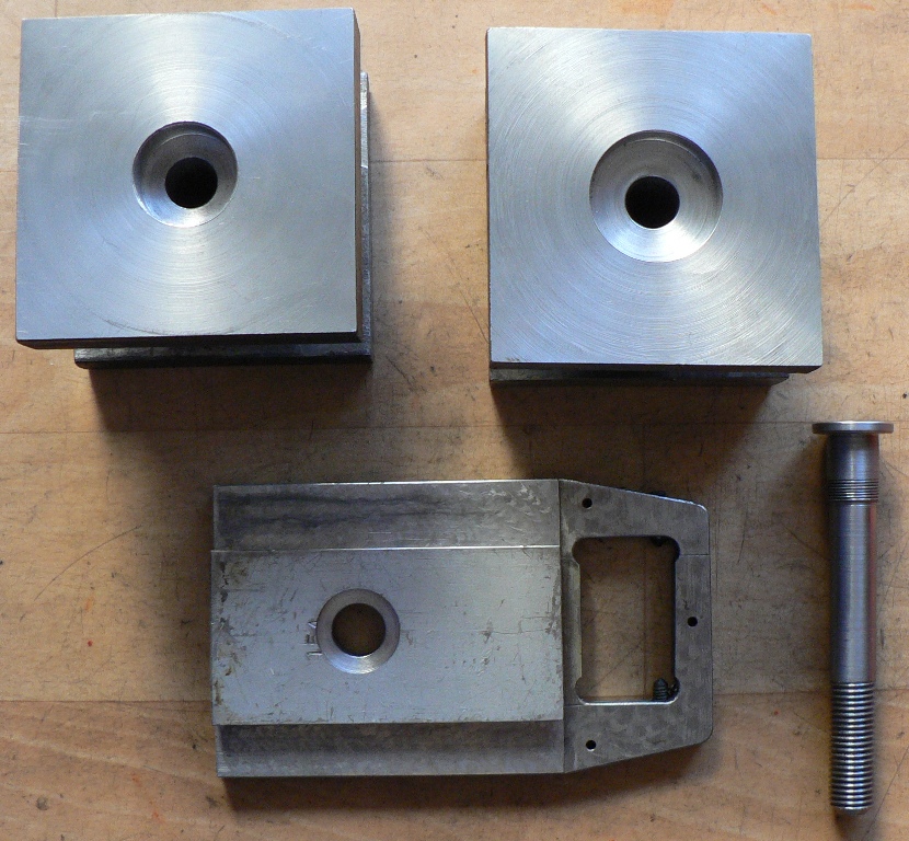

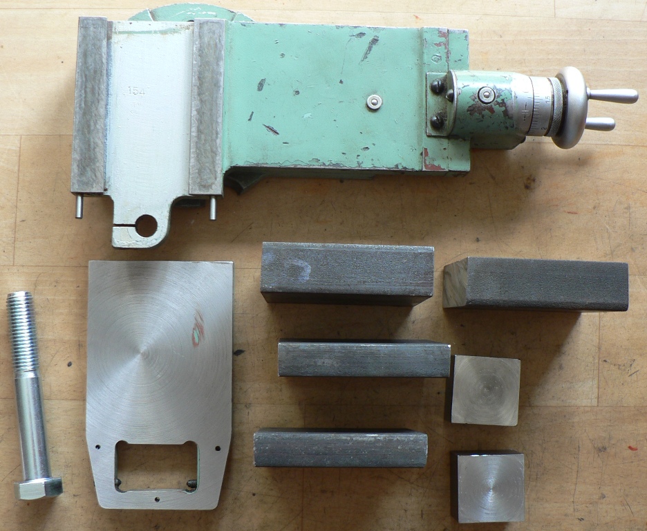

Díky za pochvalu. Ještě budu muset dodělat 10mm drážku pro pero. Jinak přerušil jsem úpravu pohonu a pustil se do úpravy nožového suportu, co mám už koupený. Držák na dva nože co tam byl odlitý jsem odbrousil a celé to lehce s min. úběrem přesoustružil. Středový šroub je přesoustružený pevnostní. Zkusil jsem sehnat nožovku 100x100mm přes inzerát, ale to se mi nepodařilo, tak jsem se pustil do výroby. Na začátku říkám, že jakost materiálu není ta správná a nemá to zarážku (nemám to ani na té kostce s nožovkou, co tam doposud byla), ale lze to udělat na soustruhu. Materiál je pásovina 100x100x20mm, 100x100x30mm (větší tl. jsem volil z důvodu závitu M10 ať se brzo nestrhne), čtv. 45x45mm. Cena celkem za koupený materiál včetně nařezání na jednu nožovku vyšel na 115Kč bez šroubů, já jsem vyráběl dvě. Celé jsem to postupně svařil ve svěráku 1/2V-svarem. Snažil jsem se to chladit po každé „housence“, aby se to nezkroutilo a bylo to OK.Boky jsem srovnal vrtací tyčí z kovošrotu, vnitřek nožovky pro nože jsem jen obrousil a začistil. Až někdy seženu frézu, tak to jemně líznu. Do upínacích šroubů se mi investovat nechtělo, tak jsou tam pevnostní a spodky šroubů jsem trochu odsadil. Někdy si pak dodělám tzv. „faju“ na utahování nožovky, ať to nemusím utahovat klíčem.

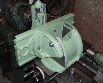

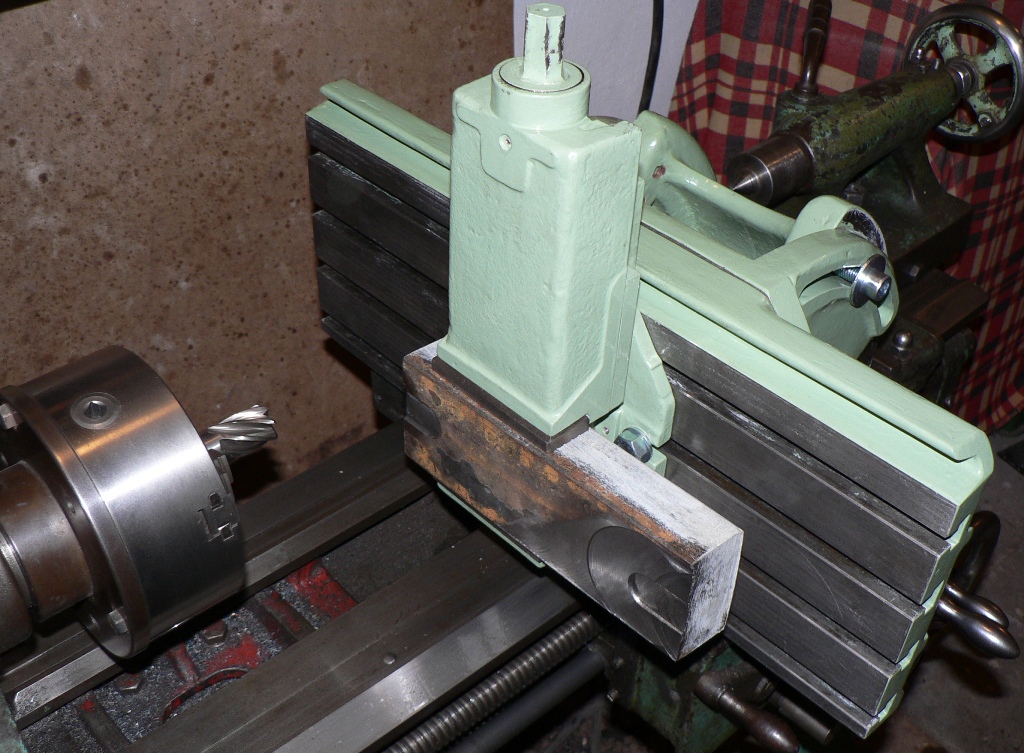

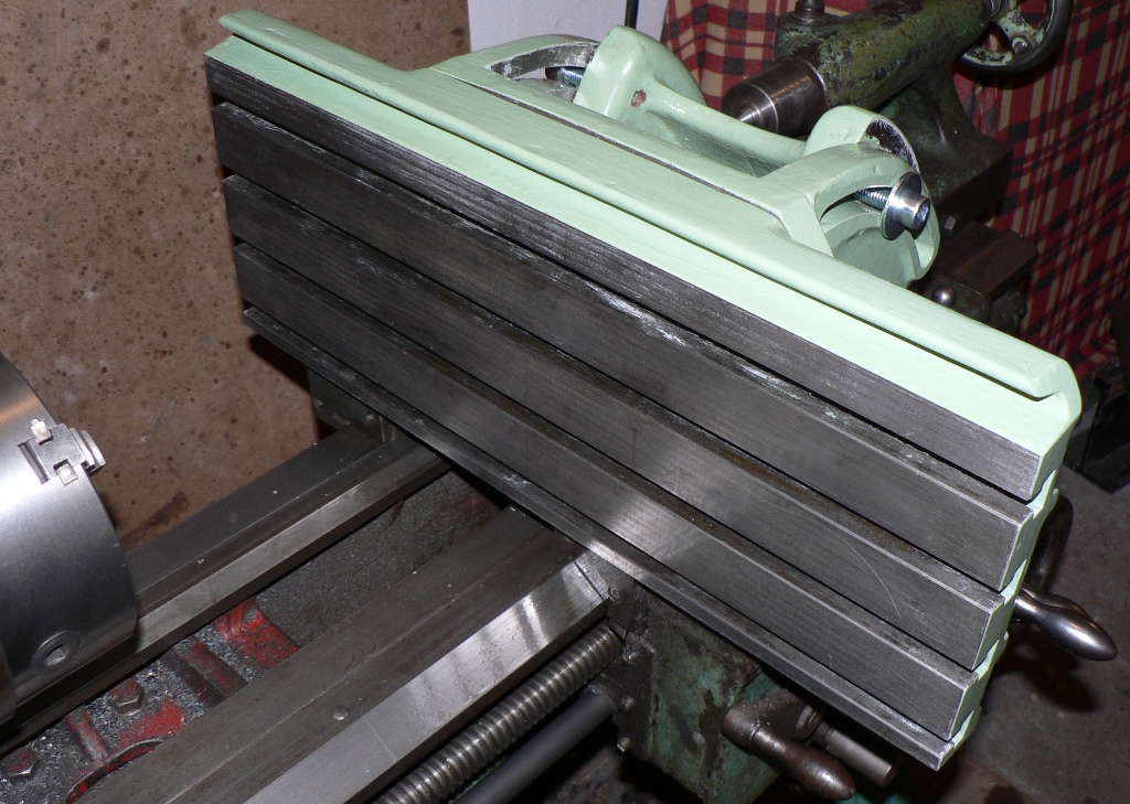

Minulý týden jsem si přes inzerát od pána dovezl nové čelisti do sklíčidla pr. 250, omlácený naklápěcí stůl na frézku FN22 (všechny čtyři rohy byly ulomené…) a dva budoucí frézovací suporty (bez šroubů a matic) vše za celkem 1500Kč. Ten stůl pán neprodával, chtěl ho odvést do kovošrotu, že je zničený. Jelikož na frézku nemám žádné místo a frézování budu využívat jen zřídka, tak jsem si ho vzal s tím, že si ho upravím na soustruh.
Doma jsem ho ořezal flexou na délku 540mm (abych odstranil ulomené části) a přizpůsobil na soustruh včetně otvorů pro přichycení. Tak jak to je na fotce je pohyb příčného suportu max.200mm. Ale pokud celý stůl přichytím do jiných stávajících otvorů na suportu, povolím dva šrouby držící matici posuvového šroubu, odšroubuji kličku a přírubičku s noniusem (5 minut práce), pak přidám jiný trapézový šroub s maticí a nějaký nonius (toto ještě nemám dodělané) na místo, kde je trapézová tyč na fotce, potom pohyb příčného suportu bych mohl mít až 400mm. Ten vrch suportu není originál Volman, ale je z něčeho jiného (to už jsem tak koupil) a má dva klíny proti sobě, tak bych toho chtěl využít. Jinak to budu mít na frézování větších ploch, úhlování dílce apod. Celkovou tuhost to má dobrou. Zkoušel jsem TK frézou pr. 80mm s úběrem od 0,2mm do 1,2mm, mat.11523 a šlo to pěkně. Ale je to soustruh, takže musím opatrně. Nakonec jsem se pustil i do těch frézovacích suportů. Ze soustruhu jsem vyndal můstek, orovnal spodek a tím jsem zatím skončil.

Pěkná práce. Umíš si poradit a mašina plně využitá jak má bejt. :wink:

Díky moc. Dnes jsem to položil na rovnou desku a zkoušel, jestli tam půjde spárovka 0,05mm (menší nemám) a ani u jednoho nešla, takže jsem spokojený.
