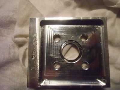

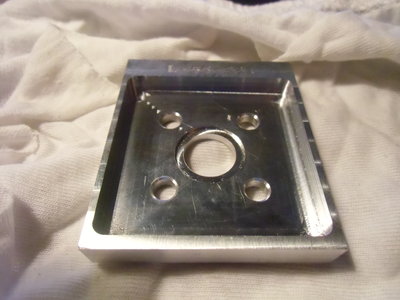

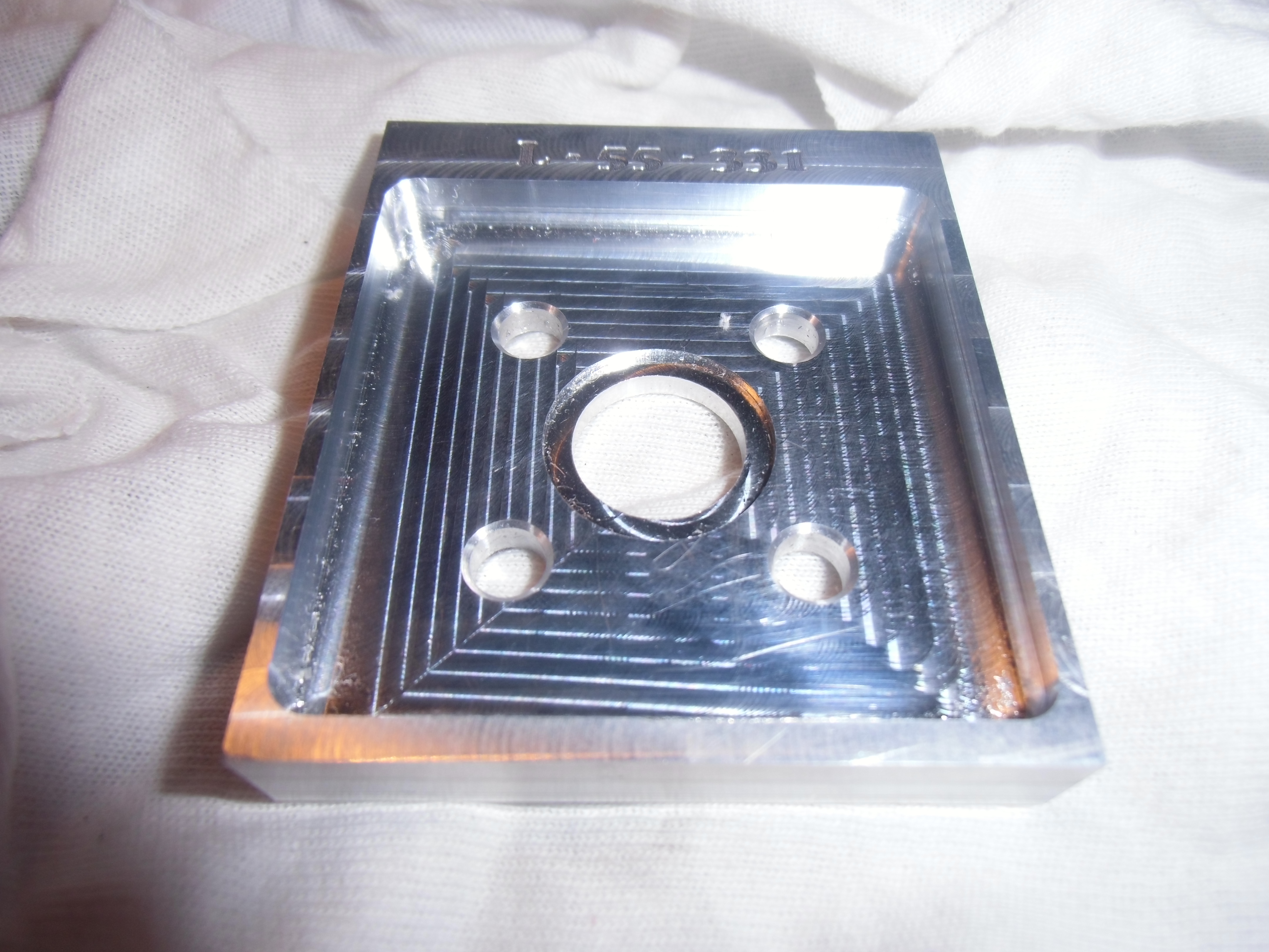

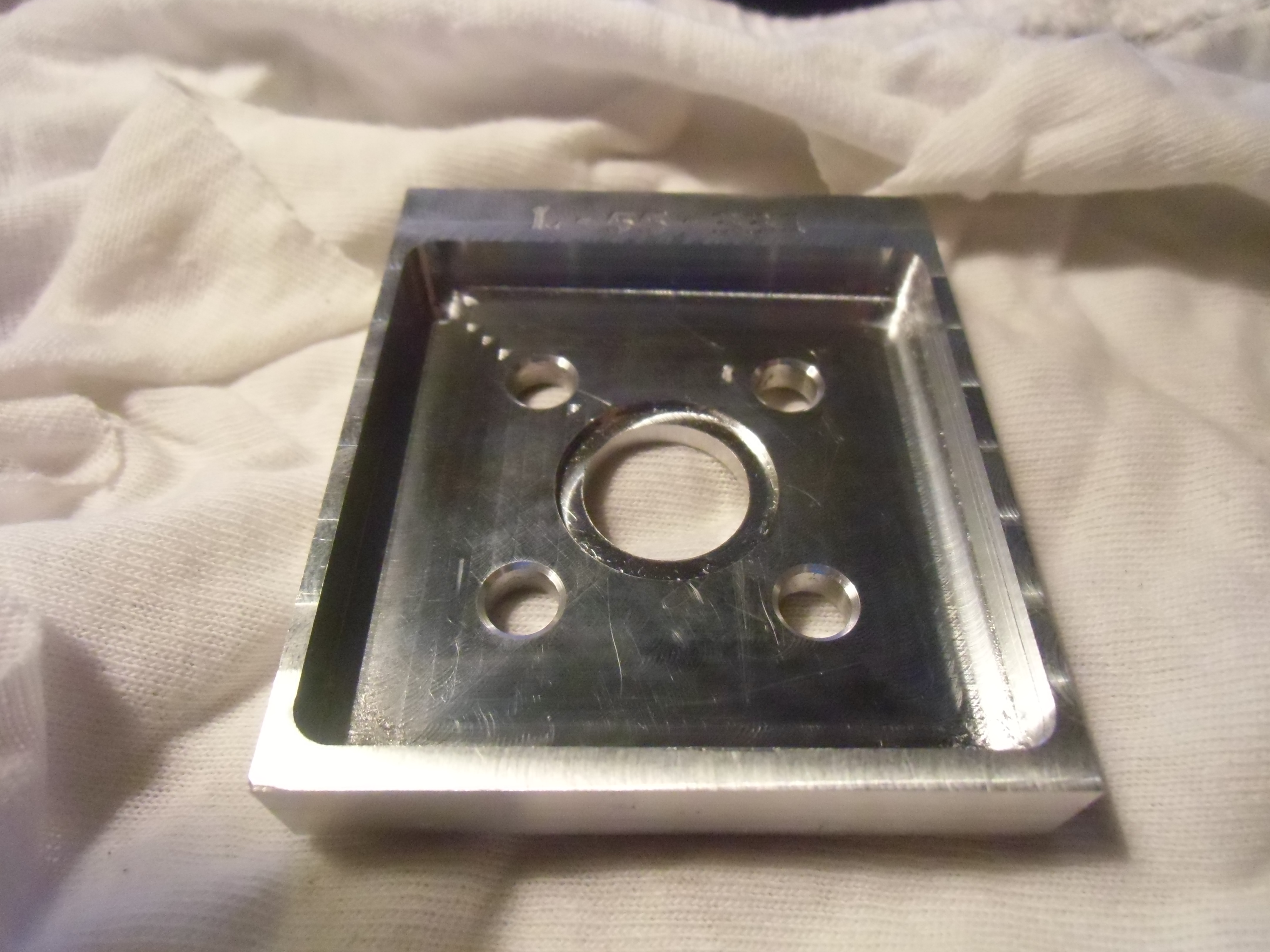

Ahoj vsem, prikladam fotečky z obrabeni, kdy jsem zkousel jaky ten posuv a rychlost je nejidealnejsi pro ruzne operace. Taky jsem zjistil ze při vyssich rychlostech mi krokove motory ztraceji kroky, takze protože zatím nebudu investovat do nove ridici elektroniky, jezdim sneci rychlosti.
Jinak jsem zjistil, ze třeba u 6 mm frezy se kterou je frezovana kapsa, je u 2 brite lepsi povrch nez u 3 brite. krasne hladoucky.

máš tu sice krásné fotky, ale bez popisu řezných podmínek to má vypovídající hodnotu blížící se nule..

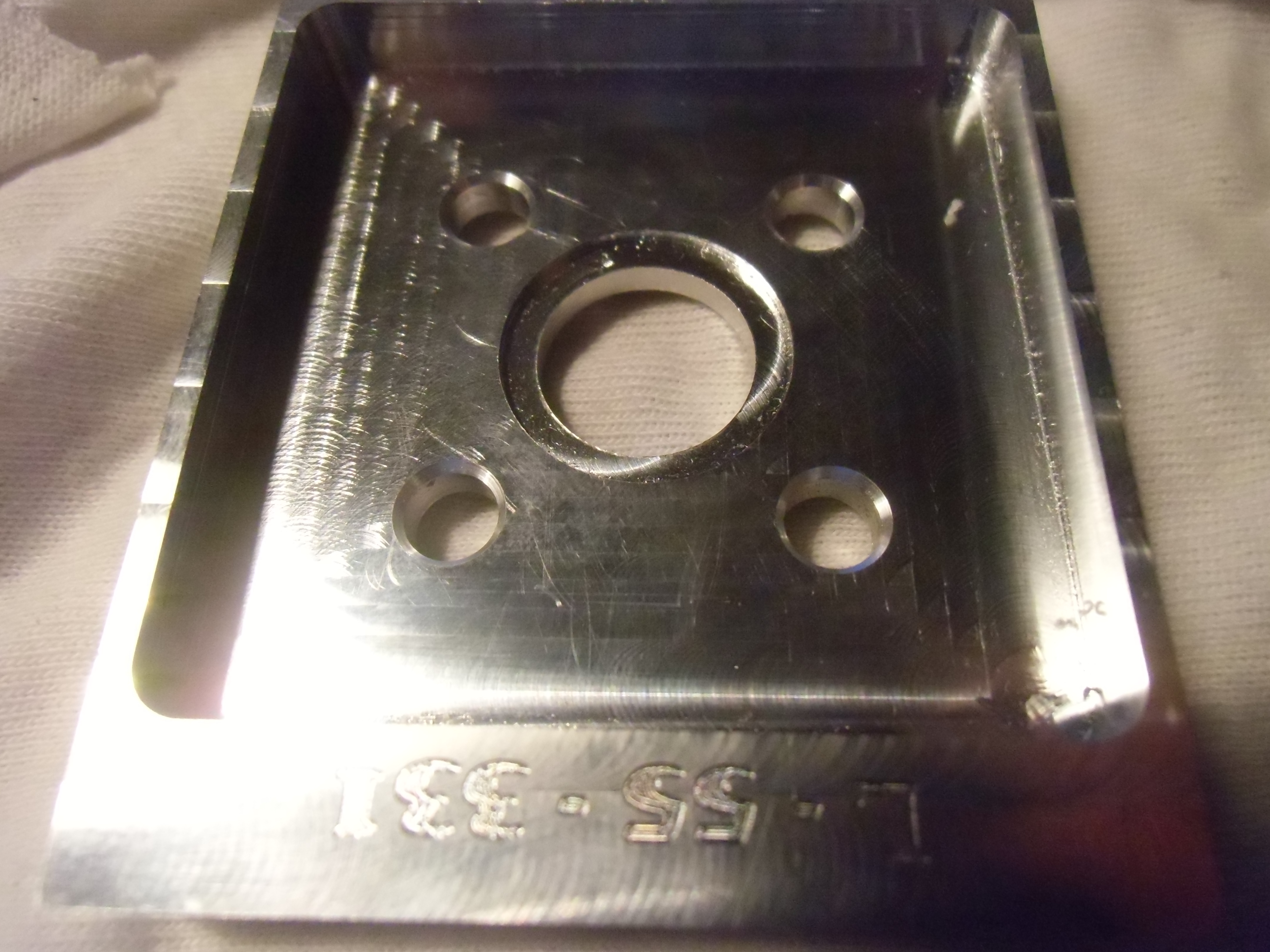

ok, jsou to spise podminky pro dokonceni, hrubovani by bylo s vetsim uberem,tak kapsa je obrabena 6mm 2 brit. 13,5k ot/min, po 0,02mm dolu, 0,02 do boku, sousledne, 180mm/min, dolu 60mm/min, offset
Hrubovani kapsy bylo 6mm 2 brit, 1mm dolu, 240mm posuv, 120 dolu, offset
Nejsem si jisty jestli uber nebyl nahodou 0,5, ale vim, ze při uberu 1mm dolu při dokonceni sten se v rozich nastroj jakoby chytnul, piskal, a neudelal uplne pravy uhel, myslim tim ze zajel na kousku do hrany kapsy, potom jsem snizil uber a bylo to ok.

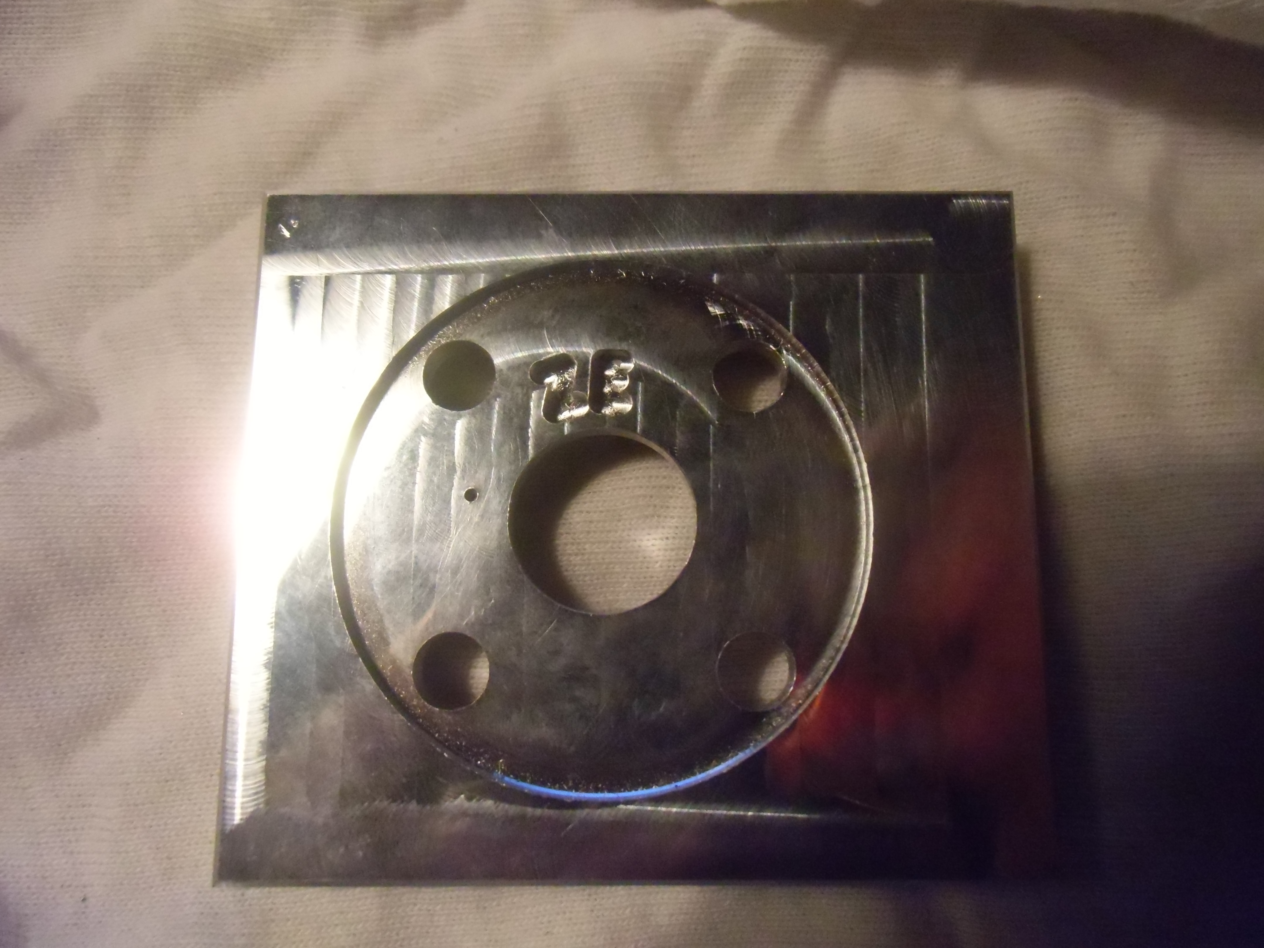

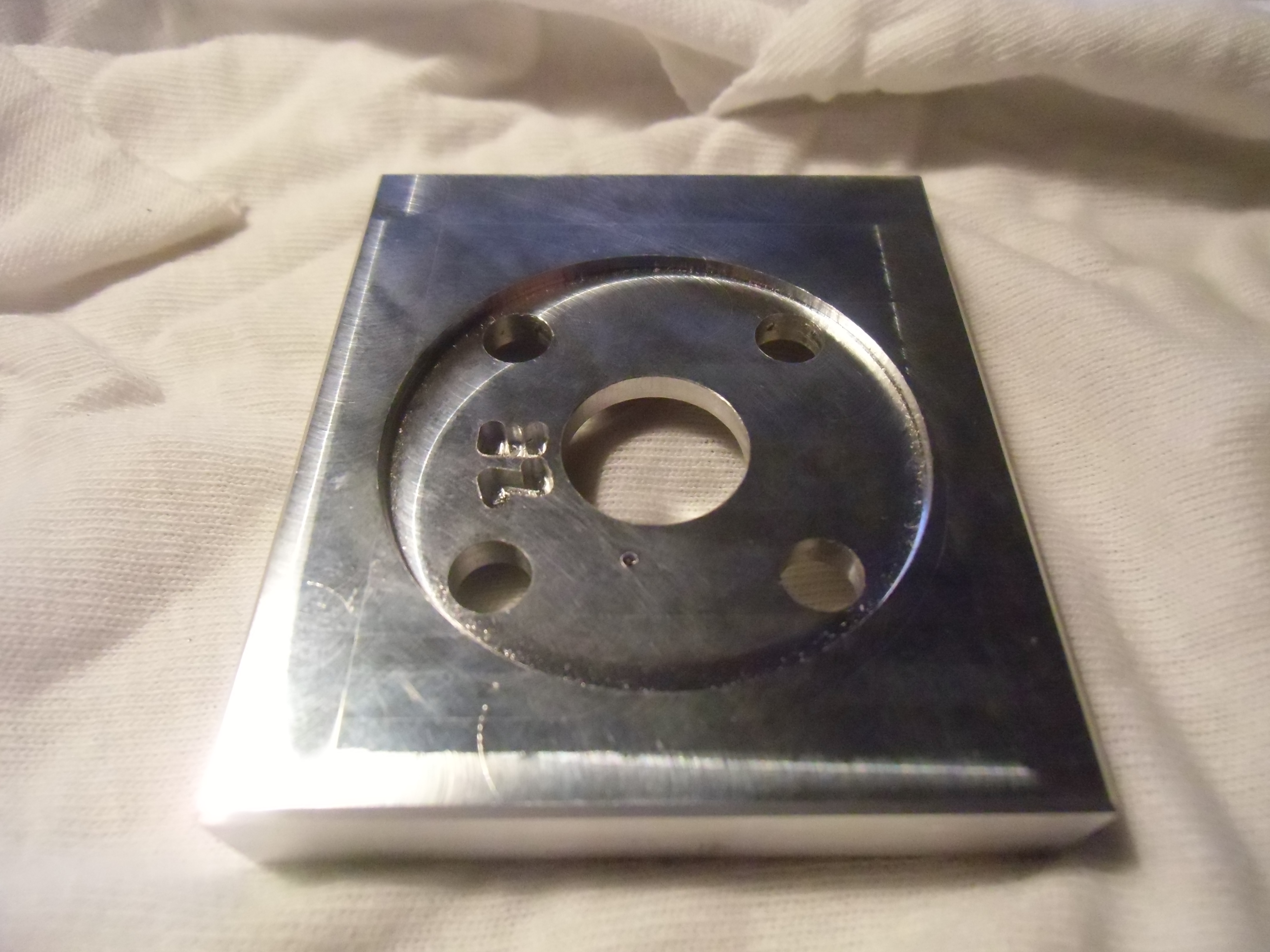

To pismo na druhé strane písmena ZE, jsem jel 1,5 fr 2 brit hned na 2mm, blbe jsem nuloval, byla to spise chyba nez umysl, zbytek pak uz nemel cenu. Tam byly rezne podmínky 15k ot, 60-120mm posuv ted nevim presne, 60 dolu.
Vrtani jsem si nebyl jisty, tak jsem nastavil pro 6 vrtak 5k ot, posuv 50mm, preruseni trisky po 3mm
Zahloubeni D-10, o 0,5mm dolu, 5k ot/min posuv 60
takze asi tak, rychlost 250mm/min posuvu nesmim prekrocit, pak motory ztraceji kroky v radech desetin, do 250 je to ok.

Jak jsem psal to piskani nastroje u dokonceni steny kapsy, bylo to jinak, bral jsem to metodou profilovani, nevim kolik byl presne uber do boku, ale bral jsem to vlastne najednou, hloubku 5mm. Pak v rozich se nastroj jakoby kousnul a zapiskal a zajel do hrany, takze kapsa byla sisata. Psal jsem si spis jak jet a jakou rychlosti, nez jak jsem jel když to neslo. Tak asi tak

Není ta rychlost překlep? Takhle to vychází cca 0.009/zub - to ta fréza nemůže dlouho vydržet.

A na zub by u dvoubrite mělo byt 0.06mm/zub? Pak by rychlost ot vřetena byla pouze 2083 ot/min. Je to mozne, nebo to pocitam blbe?

Ja to totiž nikdy předtím nepocital, koukal jsem ted na rezne podmínky nastroju a vychazim z me max rychlosti 250mm/min, fr 6mm, 2brit.
vf = fz x z x n
250= 0,06 x 2 x n
n = 2083 ot/min
fz jsem nasel na strankach výrobce, kdy pro 4-6mm frezu mají psano 0.06.

To je ten problém že se většina lidí naučila řešit rychlost posuvu a né posuv na zub pak by to každýmu došlo co to nastavuje za pí...iny

Mas pravdu, sice jsem se bal ale zkusil jsem to při rychlosti 1000mm/min, krasne to bere. No ale co ted, asi budu muset koupit lepsi rizeni abych mohl jezdit kolem 1000mm/min s posuvem a neztracel kroky.

je to pořád dokola: velké otáčky, malá rychlost, malý úběr, malý záběr na zub.. zlepšíš řízení dosáhneš vyšší rychlosti - nebude stačit tuhost stroje.. ve finále je to v naprosté většině případů ničení fréz.. prostě tuhost a rychlé kvalitní pohony a vřeteno je základ..
