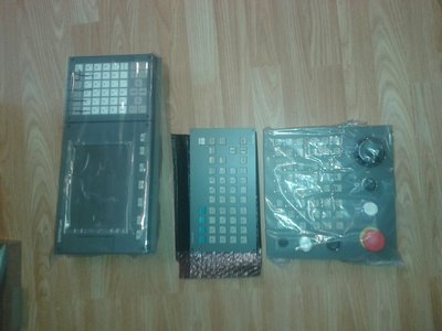

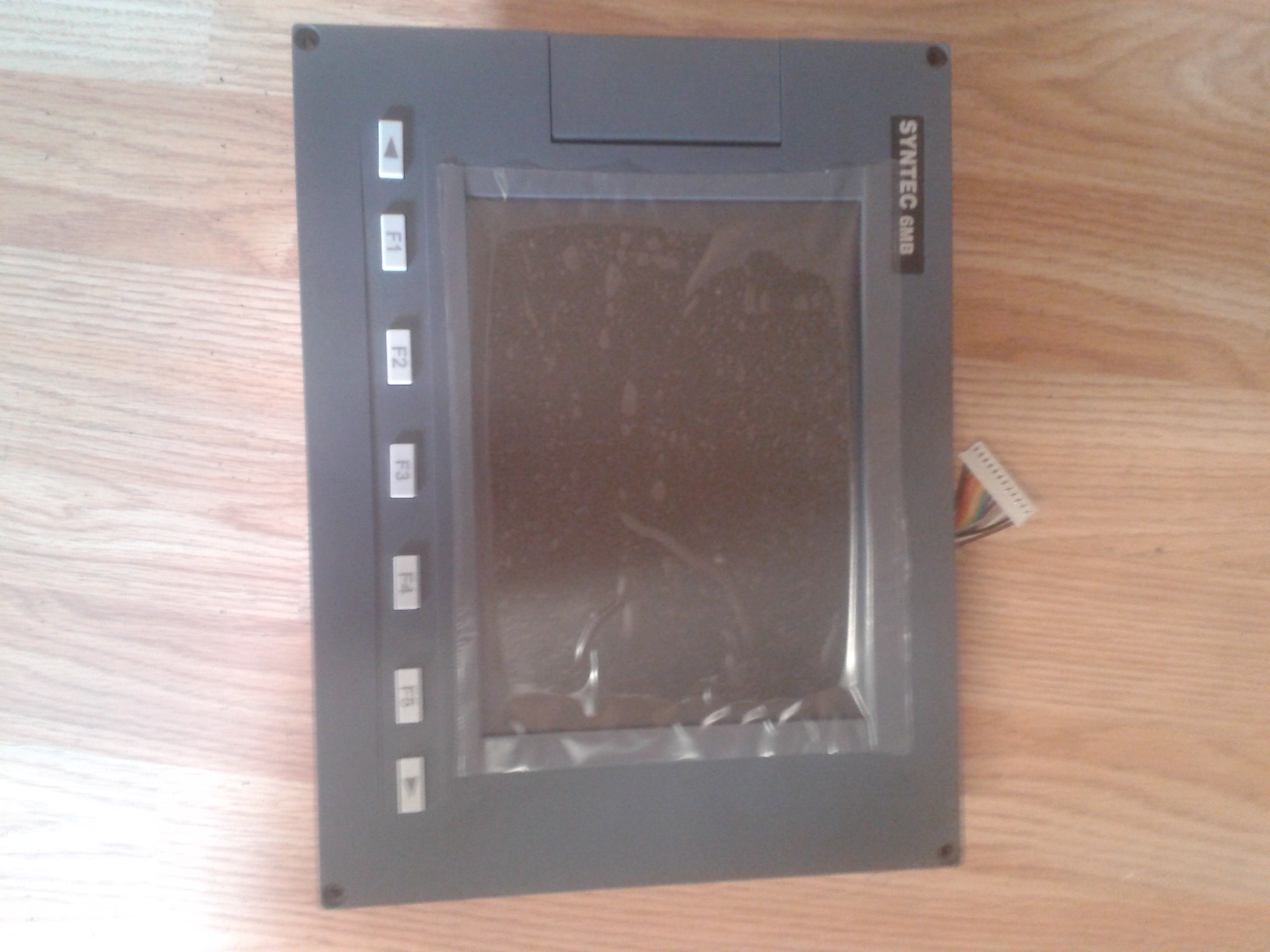

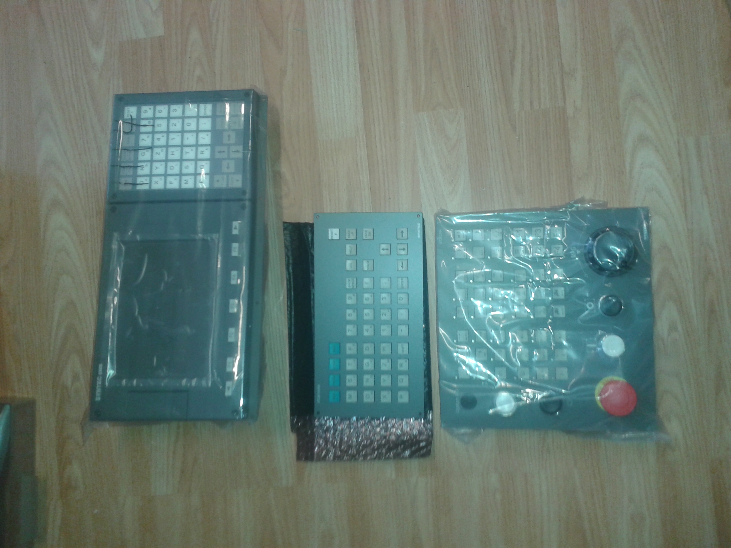

ten LCD panel má být stejně široký ( tedy bez těch kláves) jako ty 2 přídavné panely. Tak hold poletí zpět na Taiwan a budu muset počkat na nový.
