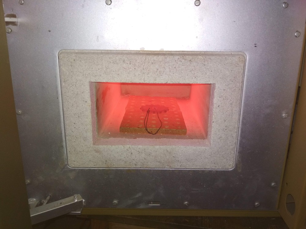

Dobrý den
Jsem tu nový. Rád bych kalení v domácích podmínkách posunul dál a tak jsem si pořídil malou picku
Již proběhlo první kalení. Bohužel, bez tvrdomeru je to jen takový pokus, omyl :-/
Časem bych sem dal i nějaké návody a zkušenosti, jak na to.
