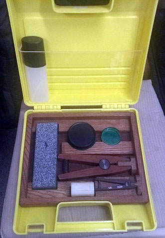

Vyzerá to tak, že výrobca johansoniek rátal s nejakou mierne abrazívnou údržbou.

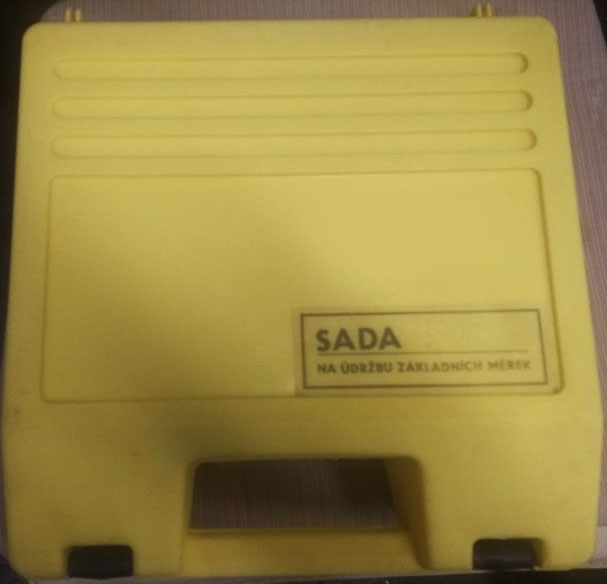

Dostala sa mi do rúk takáto krabica, výroba SOMET dakedy pred 20 +rokmi
"Sada na údržbu základních měrek".
Žulový brúsok (aspoň tak vyzerá), štipce, plechovička s vazelínou (takou bielo priesvitnou ako z lekárne), plastová kocka s vybraním na pritláčanie merky a sklíčkom na interferenčné testovanie.

Podobné predáva vogel a je to dosť drahé
