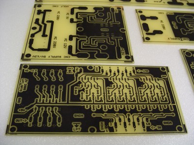

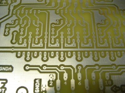

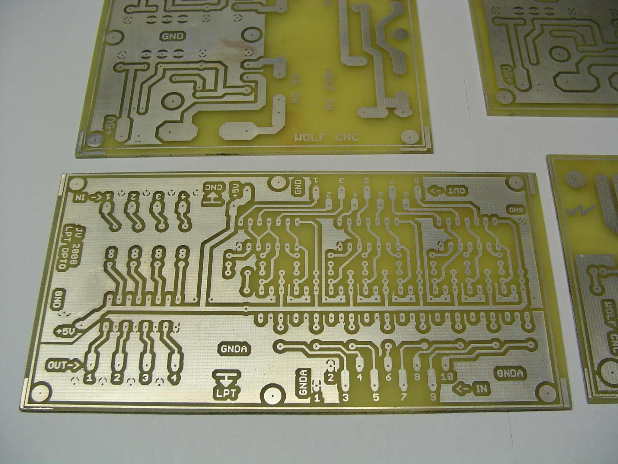

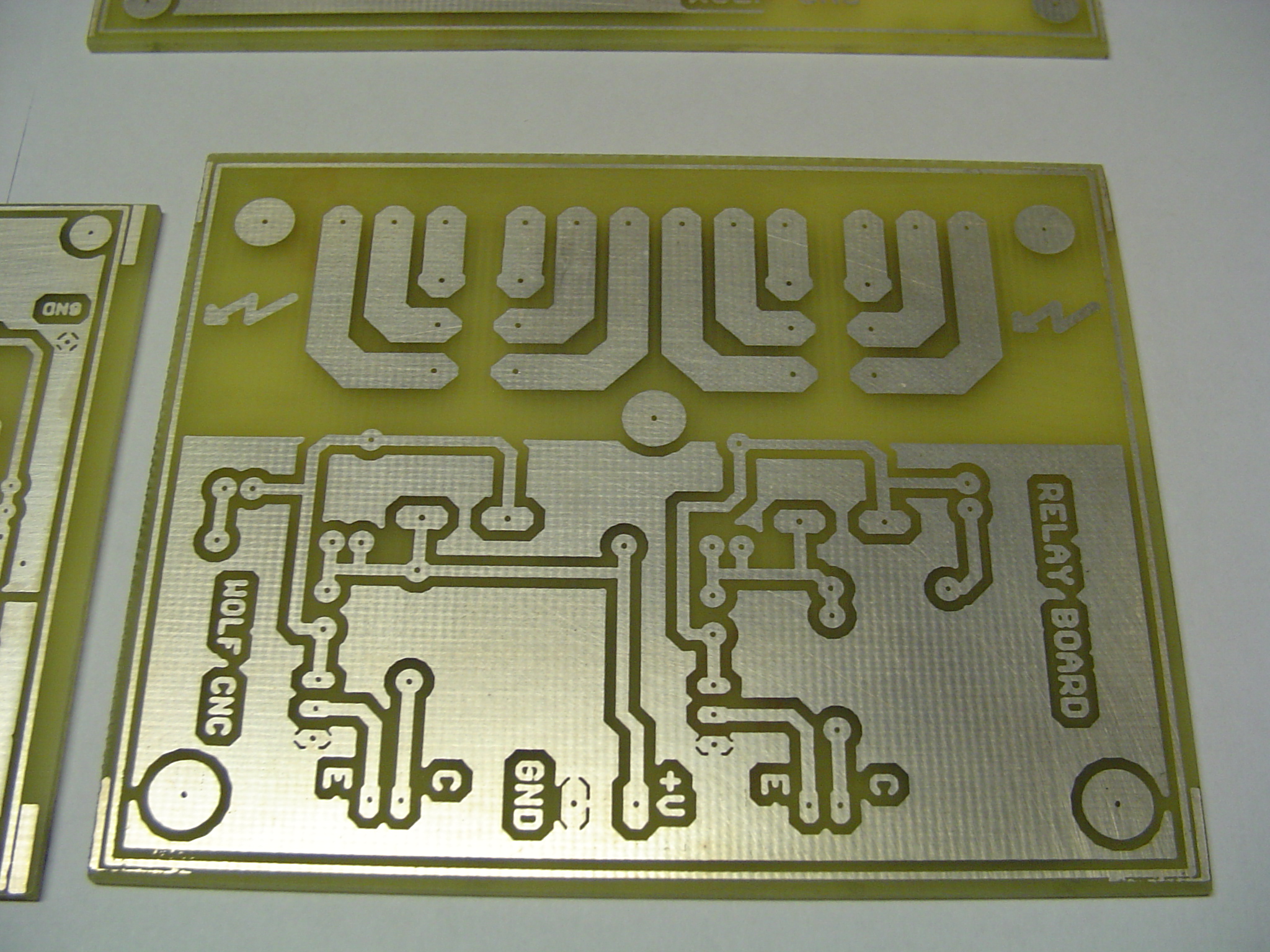

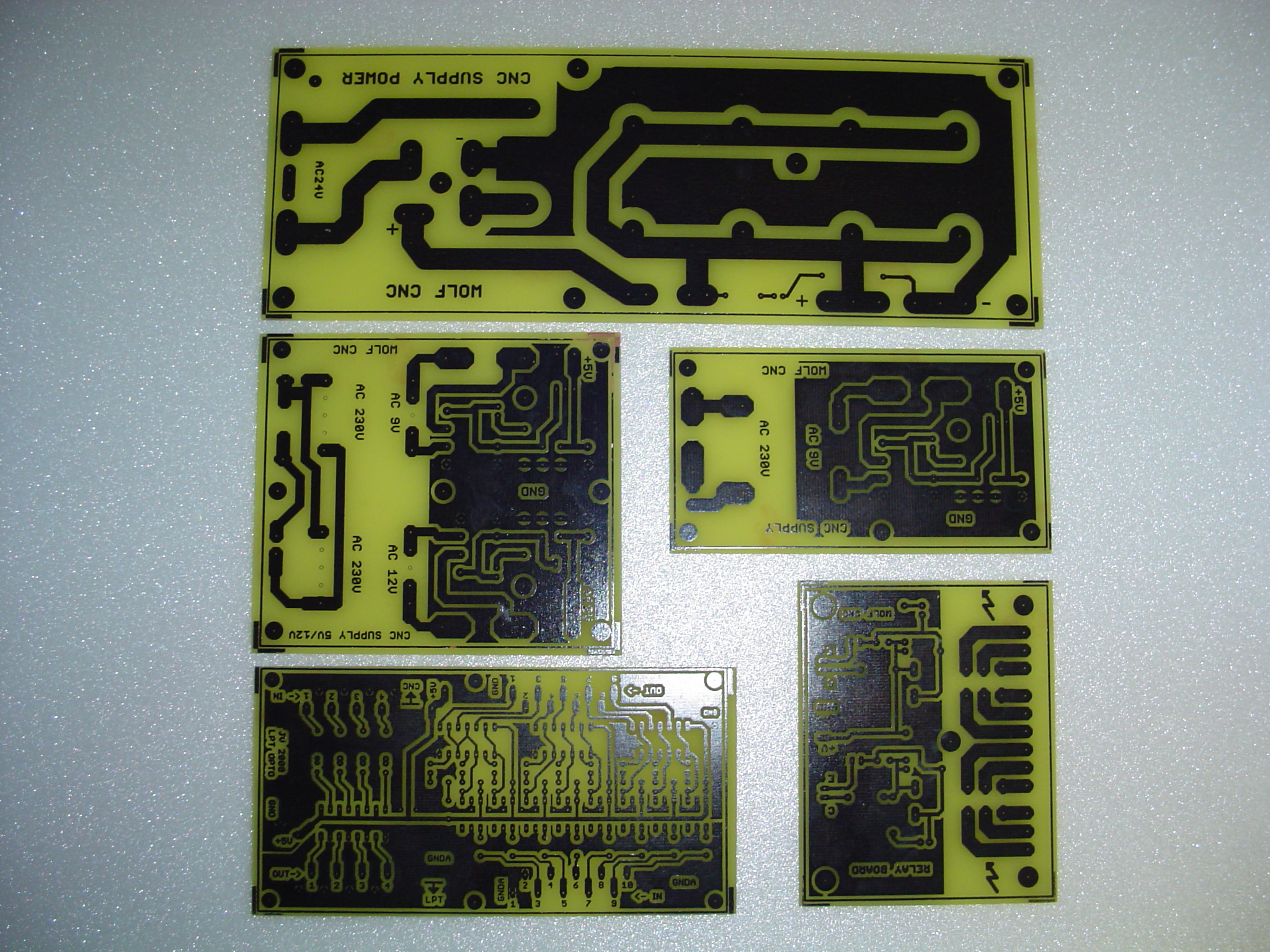

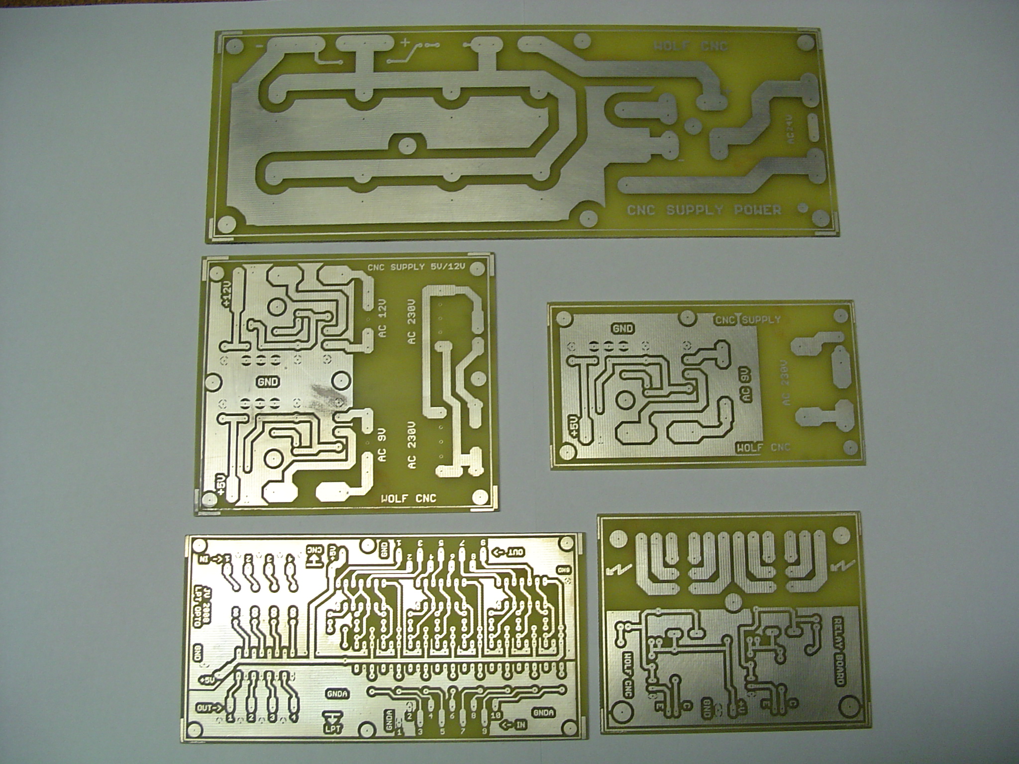

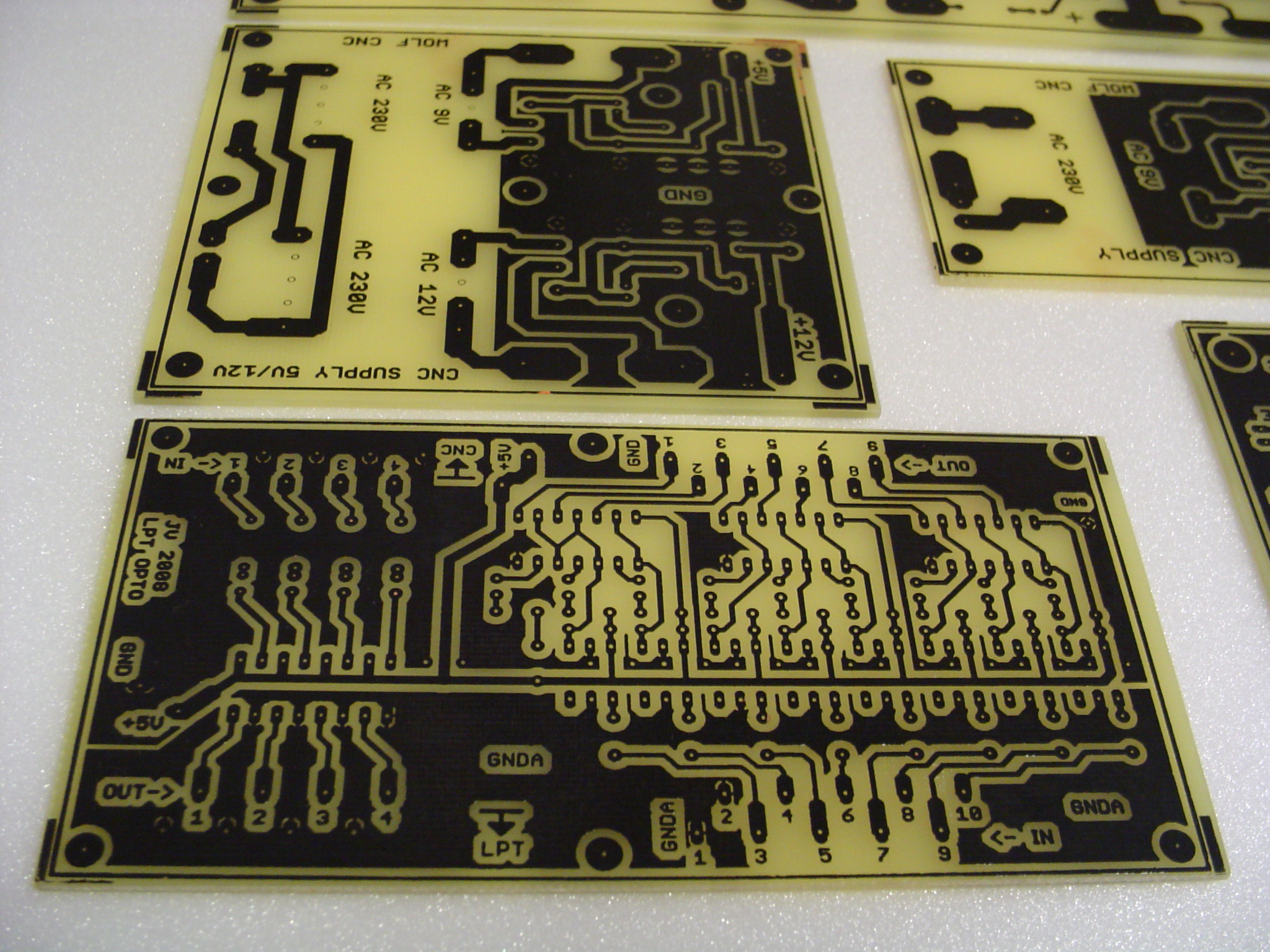

Tak jsem se konečně dostal k tomu, abych trochu pohnul s elektronikou. Vyráběl jsem plošné spoje. Používám metodu přenosu toneru z papíru na desku plošných spojů. Inspiraci jsem našel zde: http://thomaspfeifer.net/direct_toner_pcb.htm a zde: http://www.stepa.cz/katalog/slozky/vyroba_dps.pdf . Je to velmi rychlé a pokud jste již vlastníkem laserové tiskárny, tak i levné. Výsledky jsou na domácí výrobu dostačující. Na vlastní přenos toneru používám upravený laminátor, žehlička nedávala přesvědčivé výkony.
Na přiložených fotografiích jsou již vyleptané desky ještě s tonerem a následně již z tonerem smytým v acetonu.
Nyní mě čeká osazování jednotlivých desek součástkami.

Chválim . Na tonerovú obtláčaciu metódu veľmi-veľmi slušné plošáky , temer na nerozoznanie od fotocesty .

Zdar, taky jsem zkoušel tuto metodu, ale tak pěkné plošáky jsem neudělal. Ale mám dotaz. Jestli jsem dobře viděl (na tvých fotkách i na tom videonávodu) plošáky máš pocínované. Čím jsi to dělal? Je to už nějaký pátek co jsem neměl chemii, tak sory že to nevím.
Díky všem za pochvalu...
-> Petr213: Plošáky nejsou cínované, ale stříbřené ve stříbřící lázni s označením AG-1 koupené v GM electronic (viz. http://www.gme.cz/cz/index.php?page=pro ... il=740-003) před více jak 4roky a pořád funguje, navzdory tomu co je psáno na etiketě. Za deset minut postříbřeno a hotovo. Existuje ještě cínovací lázeň CL-1, ale s tou mám špatné zkušenosti. Povrch je matný a nehezký(šedý a flekatý).
Pro kvalitní výrobu plošných spojů touto metodou je dle mých zkušeností nejdůležitější konstantní tlak a rovnoměrné prohřátí, čehož lze rozumně dosáhnout pouze výše zmiňovaným laminátorem(upraveným). Optimální teplota je mezi 200°C až 210°C. Taktéž jedním ze základů je použití lepících papírů od firmy STEPA viz. výše. Zkoušel jsem to nejdříve žehličkou, ale výsledky byly velmi mizerné. Už jsem to chtěl vzdát, ale nedalo mi to, a zkusil jsem laminátor a ejhle výsledek se dostavil. Nebudete tomu možná věřit, ale tohle je teprve 12 plošáků co jsem touto metodou dělal, z toho 4 žehličkou.
Do fotocesty se mi nikdy nechtělo, vadilo mi těch mnoho potřebných věcí kolem. Metoda přenosu toneru je podle mě vhodným kompromisem mezi náklady, rychlostí a kvalitou. Když jsem jednou moc spěchal, tak jsem to zvládl všechno za 9minut i z vyleptáním v HCl+H2O2(běžně leptám v chloridu železitém), samozřejmě do toho nepočítám čas samotného návrhu. Zatím jsem s výsledky spokojený.
Pokud by to někdo chtěl zkusit, mohu poskytnout i podklady na úpravu laminátoru, včetně podrobnějších postřehů a doporučení ze samotné výroby PCB. Ptejte se!
