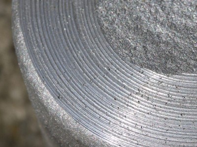

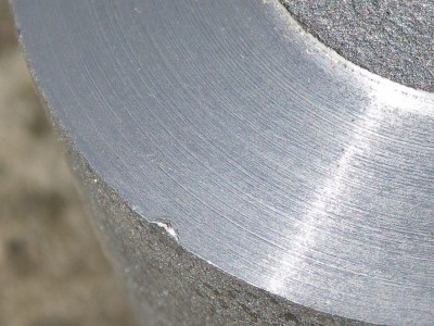

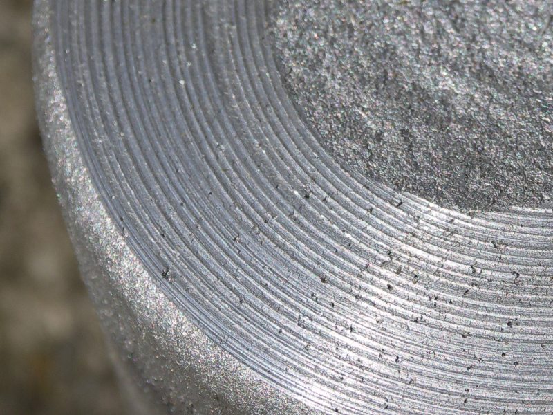

„Houbovitost“ u hliníku řeším tak, že do roztaveného hliníku přidám malé množství mědi. Přesný poměr neznám záleží na kvalitě vstupního hliníku a na tom co mám za zbytky mědi po ruce. Většinou to dělám tak že když seženu nějaký hliník (dráty, lišty, elektrikářské krabice…) tak ho roztavím, přihodím měď a odleju do formy - osvědčila se mi vložka válce z automobilového motoru postavená třeba na ocelovém účku. Výsledkem je krásně hladký váleček který po vychladnutí sám vypadne. Ten pak upnu do soustruhu a líznu nožem - pokud je povrch hladký mám ingot na další lití, pokud ne jde znova do pece a zvyšuji obsah mědi. Výsledkem je trochu „těžší dural" který se mnohem lépe odlévá než čistý hliník, má dobrou obrobitelnost jak soustruhem tak frézou. Pevnostně to není žádný zázrak, na řemeničky a nenáročné výrobky je použitelný.
hliník s mědí
hliník s mědí
čistý hliník
čistý hliník

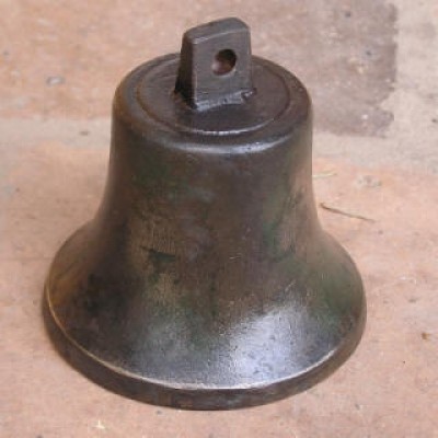

V sobotu jsem odléval bronz a šlo to celkem dobře. Tavicí pícka dostala novou vyzdívku (původní perlit s cementem jsem už roztavil) a funguje o 100% lépe, především díky většímu vnitřnímu prostoru (původně jsem měl cca 40mm vyzdívky, teď je to cca 25 mm). Odléval jsem zvonovinu Cu78Sn22 a výsledkem je zvoneček na obrázku (cca 10cm, váha 600g).
Oproti odlévání čisté mědi je se zvonovinou nádherná práce.

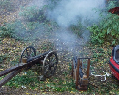

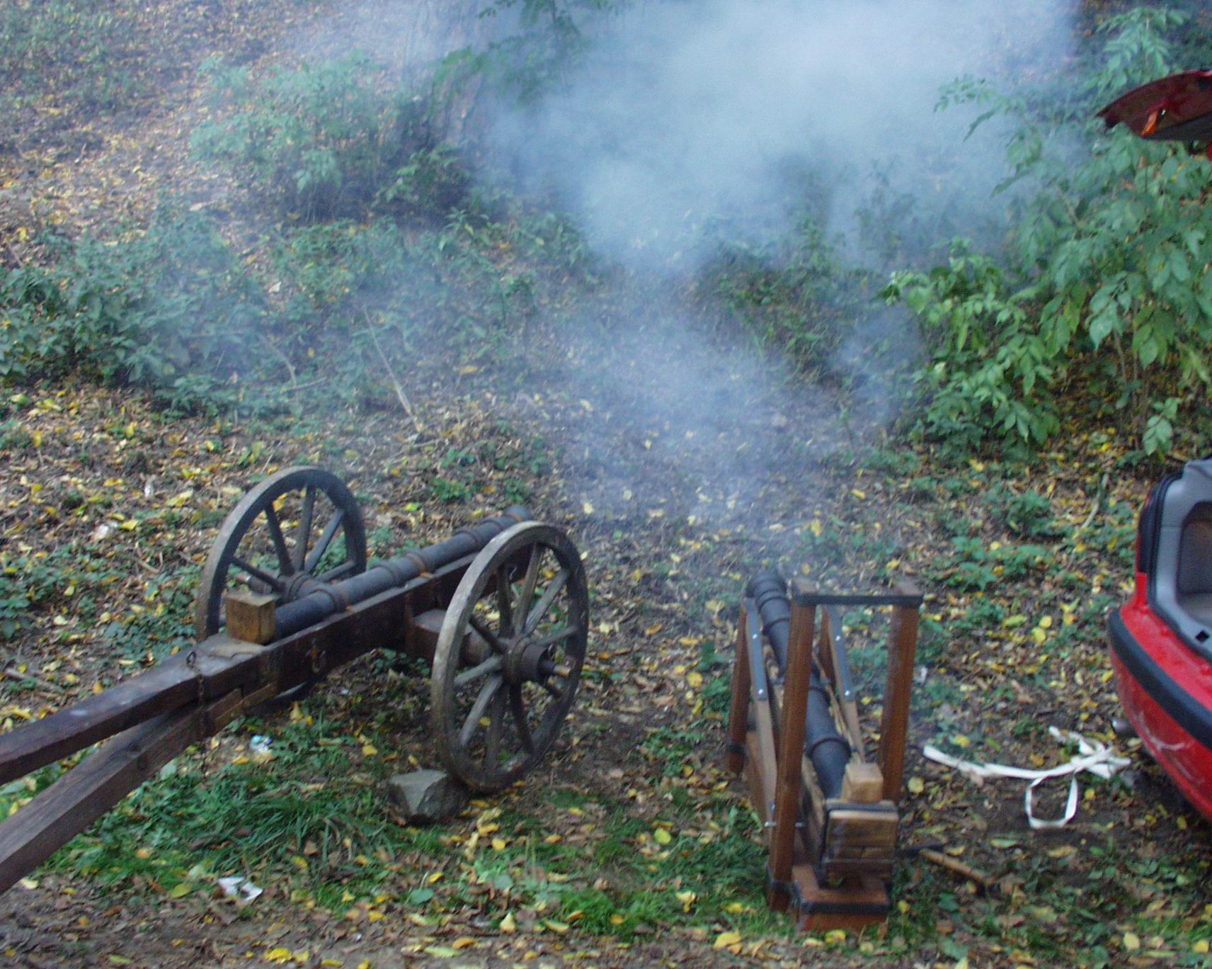

Tyhle dva kousky jsem dělal pro radost, lafetace - hradní je moje, na kolech kamoše - mně by se to tehdy do paneláku nevešlo, ale jinak to vzniklo ve sklepě :D :D - montážně a dřevo
