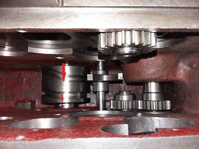

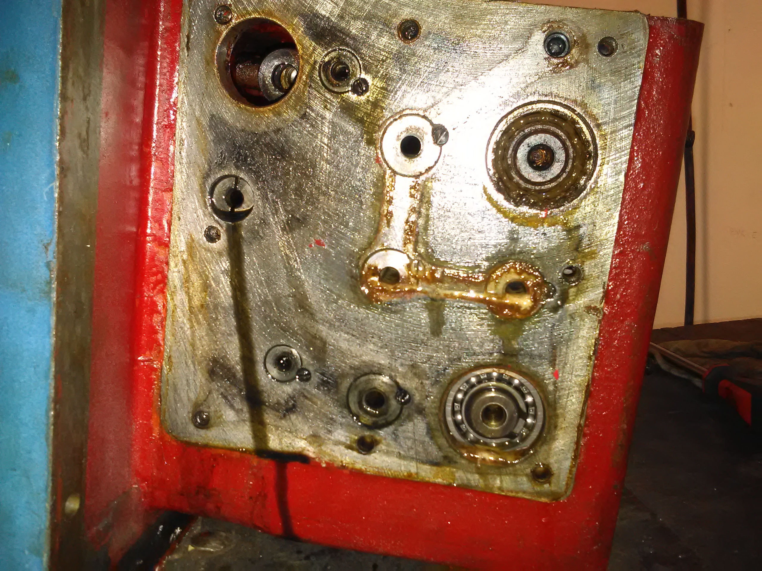

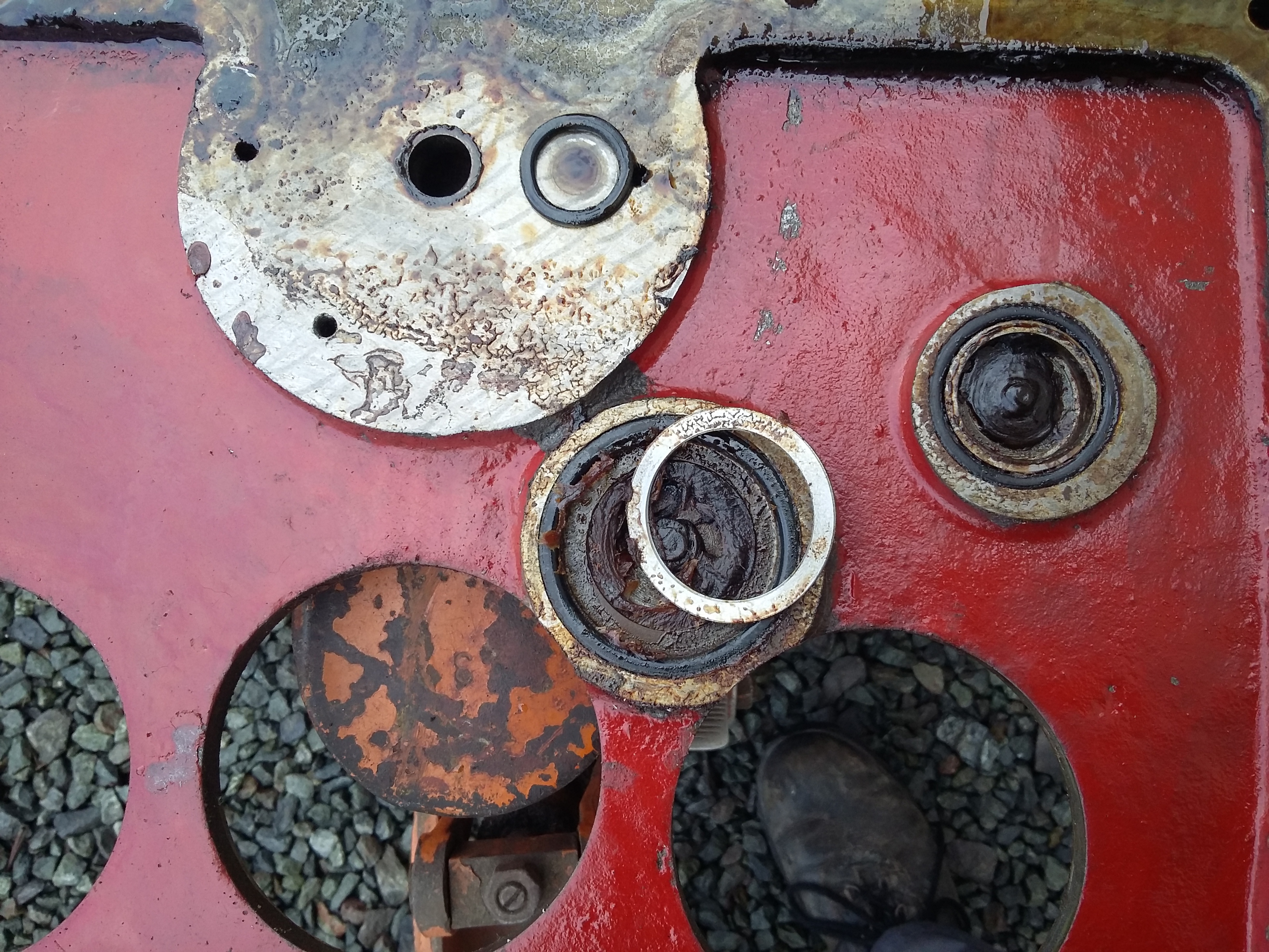

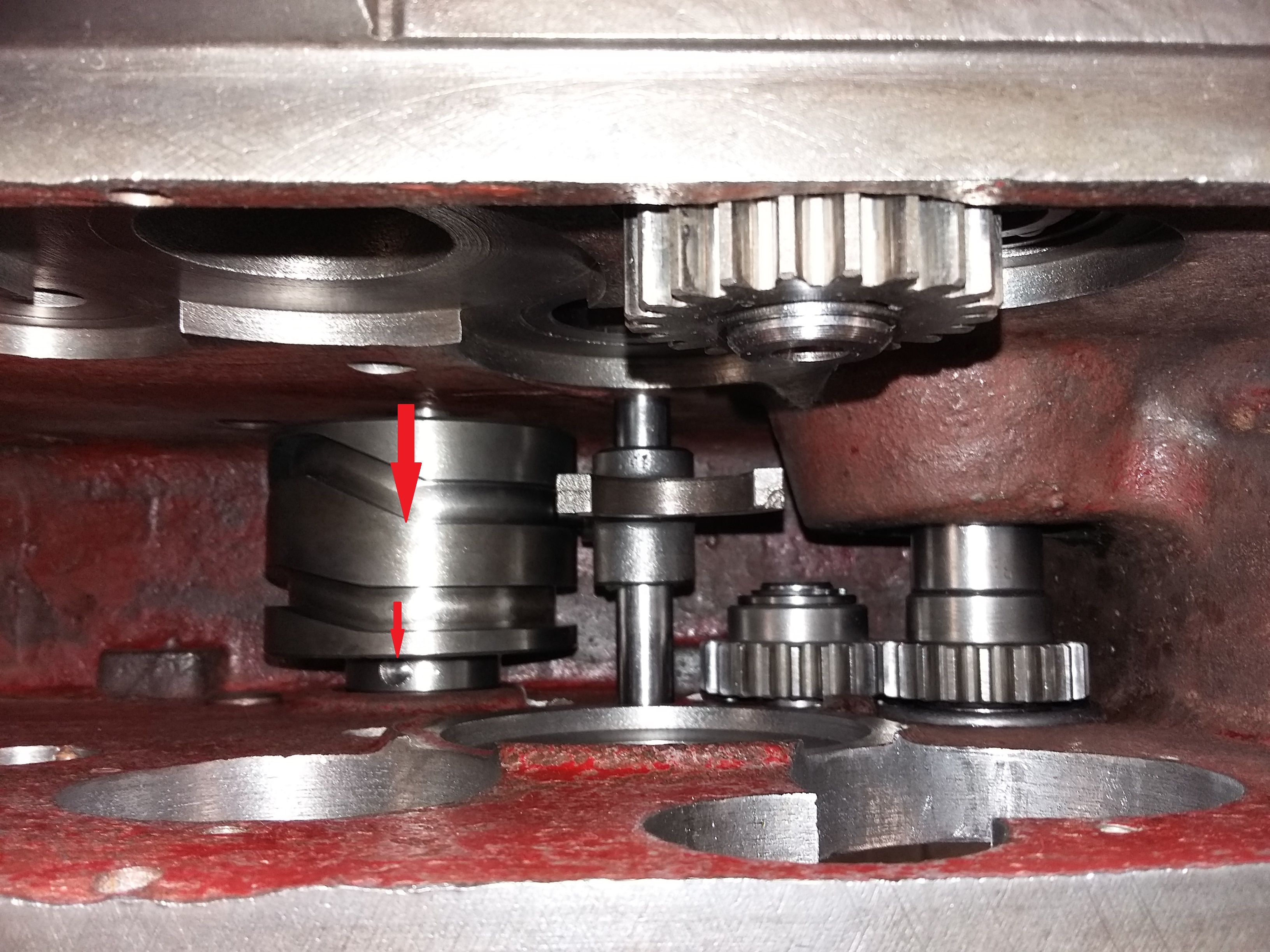

Zdravím, tak nejprve se musí sundat páka voliče posuvů, tedy vyrazit jeden kuželový kolík. Poté vyšroubovat čtyři šroubky na přírubě voliče a sundat přírubu s popiskama. Sundat kovový talíř který tlačí na spínače voliče (zajištěn červíkem) a nakonec odpojit dráty spínačů voliče z konektorů. Po vyšroubování šesti šroubů M8 stáhnout čelo směrem k sobě :) Bohužel pod přírubou nic není :( foto níže. Problém by mohl být nejspíš v již zmiňované převodovce ve stole, schované pod tlačítky. Úplně na dně této převodovky je přestavovací válec převodů posuvů, jehož hřídelka je vlastně ta co nese páku na přestavování posuvů. Tato hřídelka je s válcem spojena kuželovým kolíčkem takže je možné že je kolíček ustřižený. Kolíček je ale poměrně silný, myslím že je to dokonce 5*28 nebo tak nějak, takže ho střihnout by asi vyžadovalo do páky posuvů spíše něčím praštit. Ale prověřil bych to asi jako první. Bohužel válec je až na dně převodovky, ale je na něj z vrchu vidět. (tak nějak vidět :shock: )

Ještě pro doplnění, po sundání předního krytu pravděpodobně vypadají kovové podložky a těsnící "O" kroužky tak ještě jedna fotka :)

Tak jsem se v poznávání závady dostal opět o kousek dál. Vypadá to, že všechny posuvy jsou řazeny správně, tam chyba asi nebude. Posuv stolu jde jen směrem dolů včetně rychloposuvu. U ostatních posuvů se kola ručních posuvů jen krátce pohnou ve správném směru, ale dále již posuvy nejedou. Jen posuv stolu směrem dolů, protože tomu posuvu pomáhá váha stolu. Takže to vypadá, že tam něco prokluzuje.
Petr68
Příspěvky: 880
Bydliště: Karlovy vary
4. 4. 2018, 7:39
Tak potom bych asi nejdříve zkontroloval to pero na hřídeli motoru. Šlo by sundat kryt z motoru a otáčet vrtulí možná bude slyšet nějaký podezřelý zvuk. Bohužel to může být cokoliv. Na očesané zuby bych osobně moc nevsázel, to by měla zachránit ta kuličková spojka. Spíš si myslím, že se ukroutil nějaký spojovací kuželový kolík nebo pero. Nechci tě nijak strašit, převodovka jde snadno vyndat, ale zpět jsem jí zkoušel dávat den po dobrém a druhý den kladivem a trubkou :twisted: :twisted: :twisted: Pokud by jsi potřeboval, tak mám asi 500 fotek celé frézy včetně vnitřku této převodovky tak můžu poslat.

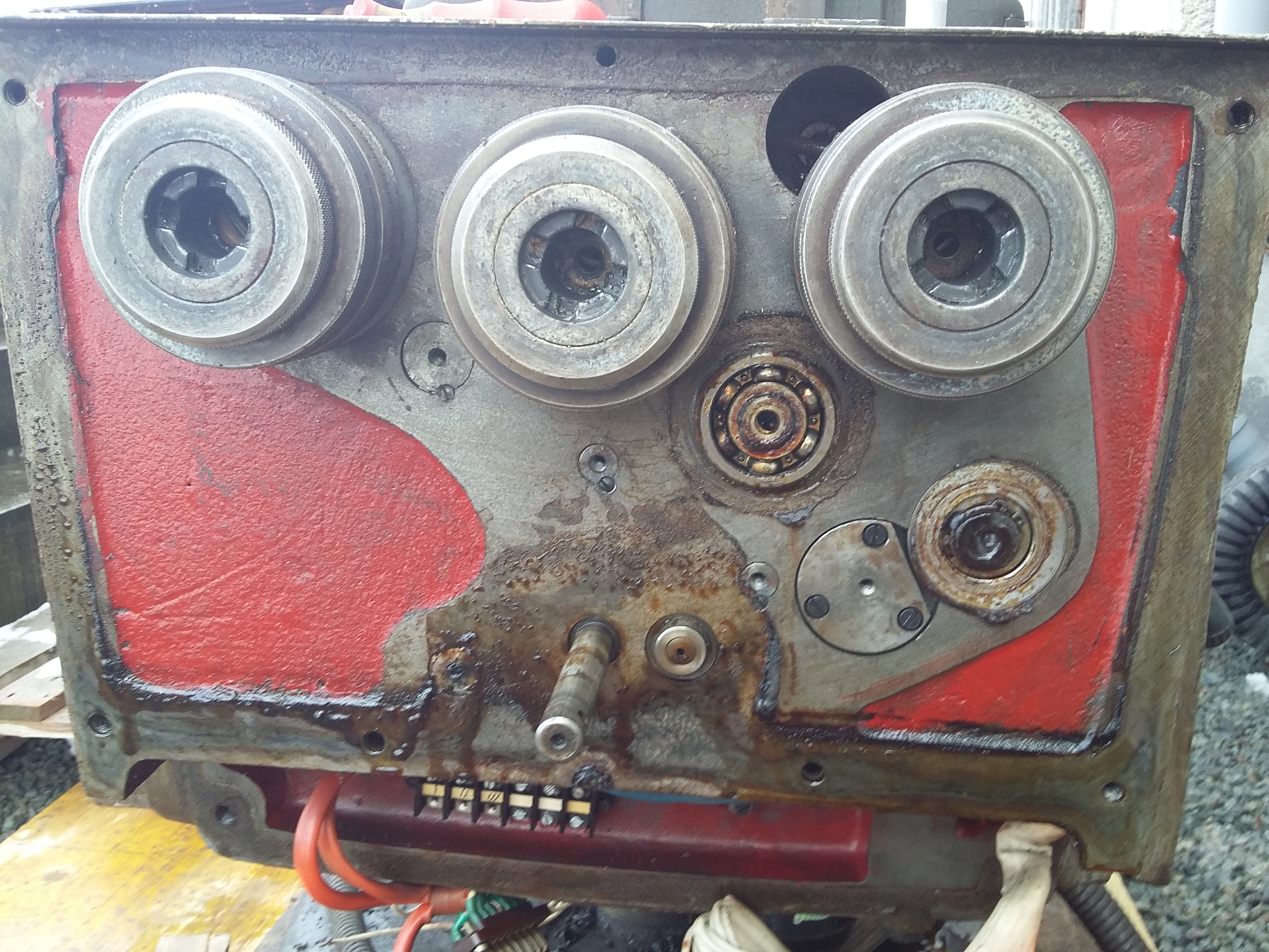

Ahoj, ještě řeším dnes jeden problém. Když nasadím kliku podélného posuvu (dělící kroužek napravo) a točím, točí se jen dělící kroužek venku a hřídelka uvnitř v převodovce, která by se měla otáčet a stůl by se měl pohybovat, se netočí. Ten člen, jak do něj zapadá ozubení kliky, se volně otáčí na hřídelce, se kterou by měl být pevně spojen. Zřejmě je tam ustřižen nějaký klínek, ale nevím, jak se k němu dostat. Nevím, jak ten dělící kroužek rozdělat, nikde tam nevidím žádný montážní prvek, žádné klínky a nic takového. Přední desku jsem sundal, ale ani pod ní není nic, co by vedlo k demontáži dělícího kroužku z hřídelky. Posílám fotky v mailu.

Petr68 píše:Ahoj, nevím co se ti přesně protáčí tak jsem ti to nafotil. Na první fotce je kolíček, který spojuje dva základní kusy. Na druhé je kolíček, který spojuje základní kus s hřídelkou do které se zastrkává klička a na 3 a 4 fotce je samotná aretace noniusu. V aretační matici je excentrický zápich ve kterém jezdí kolíček, tedy při otáčení utahovací maticí se kolíček vysouvá ven a zevnitř tlačí na kroužek se stupnicí. Snad jsem to popsal srozumitelně :D
Zdravím čirou náhodou neznáte rozměr těch kolíčků z obr.1a2? Nedostanu se teď k frézce a rád bych je měl nachystaný až tam pojedu děkuji vám
Petr68
Příspěvky: 880
7. 4. 2018, 5:48
Zdravím kolíčky jsou válcové (ne kuželové) 4*30mm- 1 kus, 4*15mm- 1 kus, 3*10mm- 2 kusy. To vše tedy krát tři. Některé se musí lehce dopilovat, protože výrobce většinou udává rozměr bez obloučků na koncích kolíku. Tak snad to mají všechny frézky stejné :D

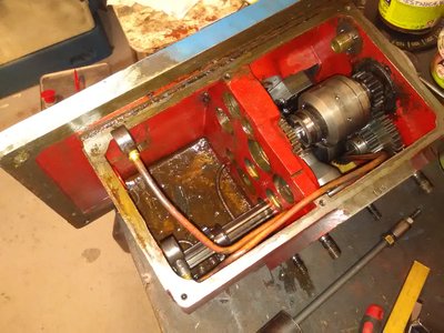

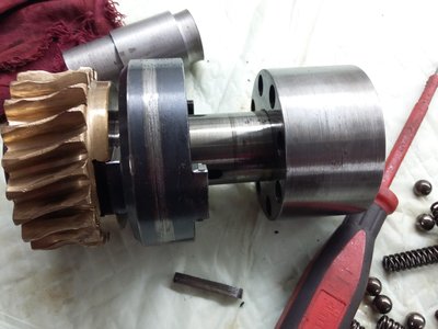

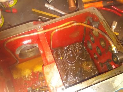

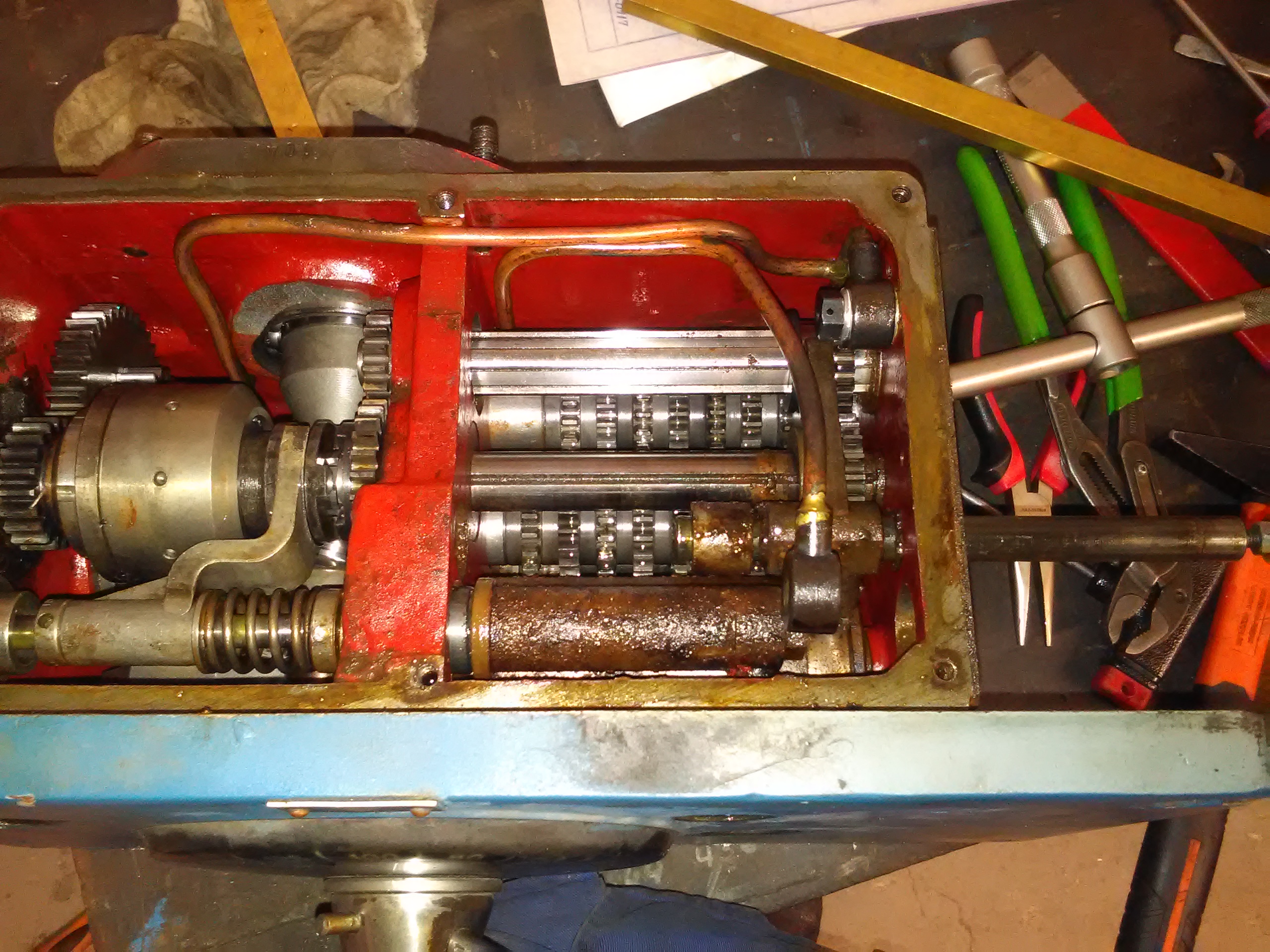

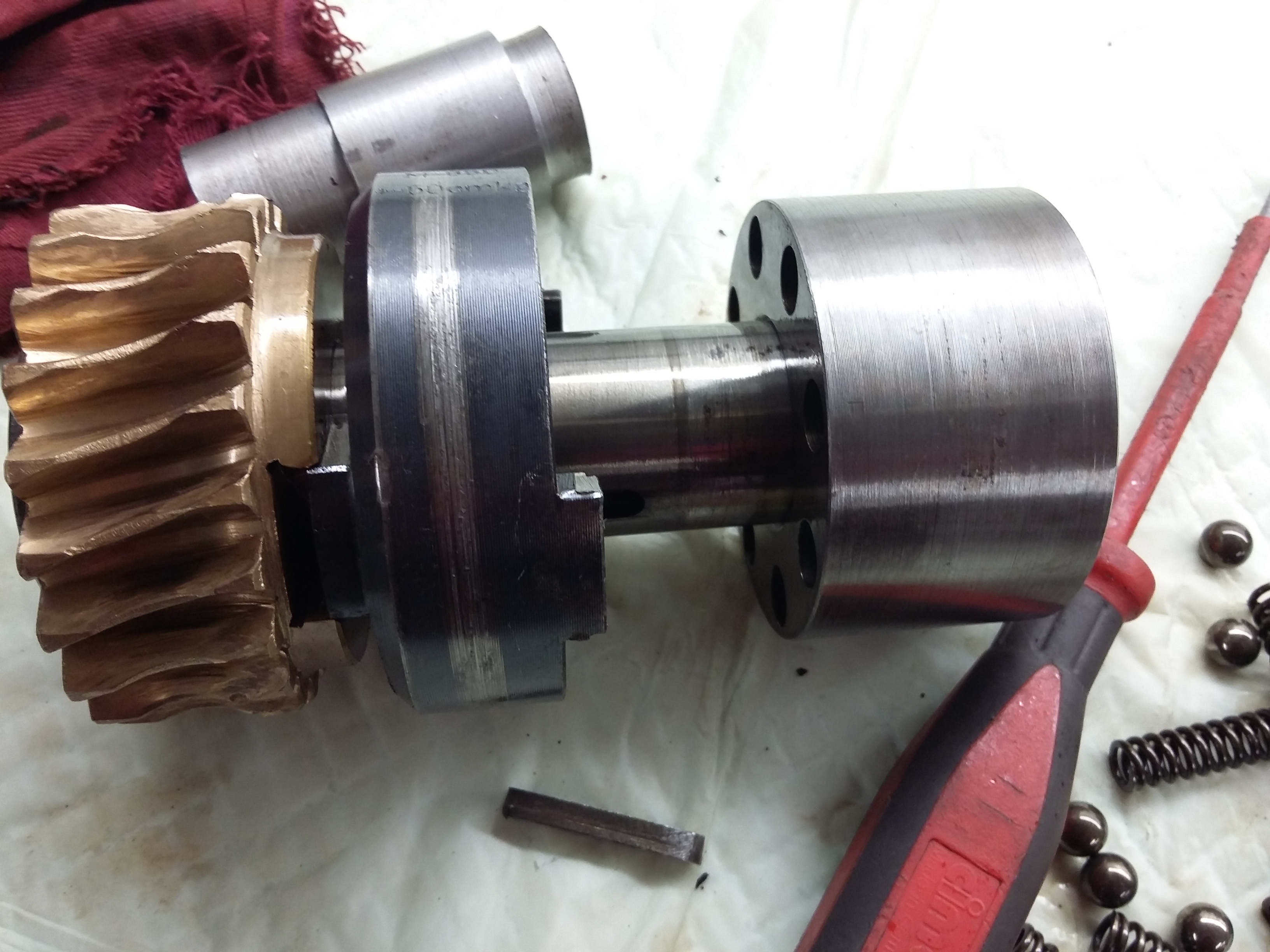

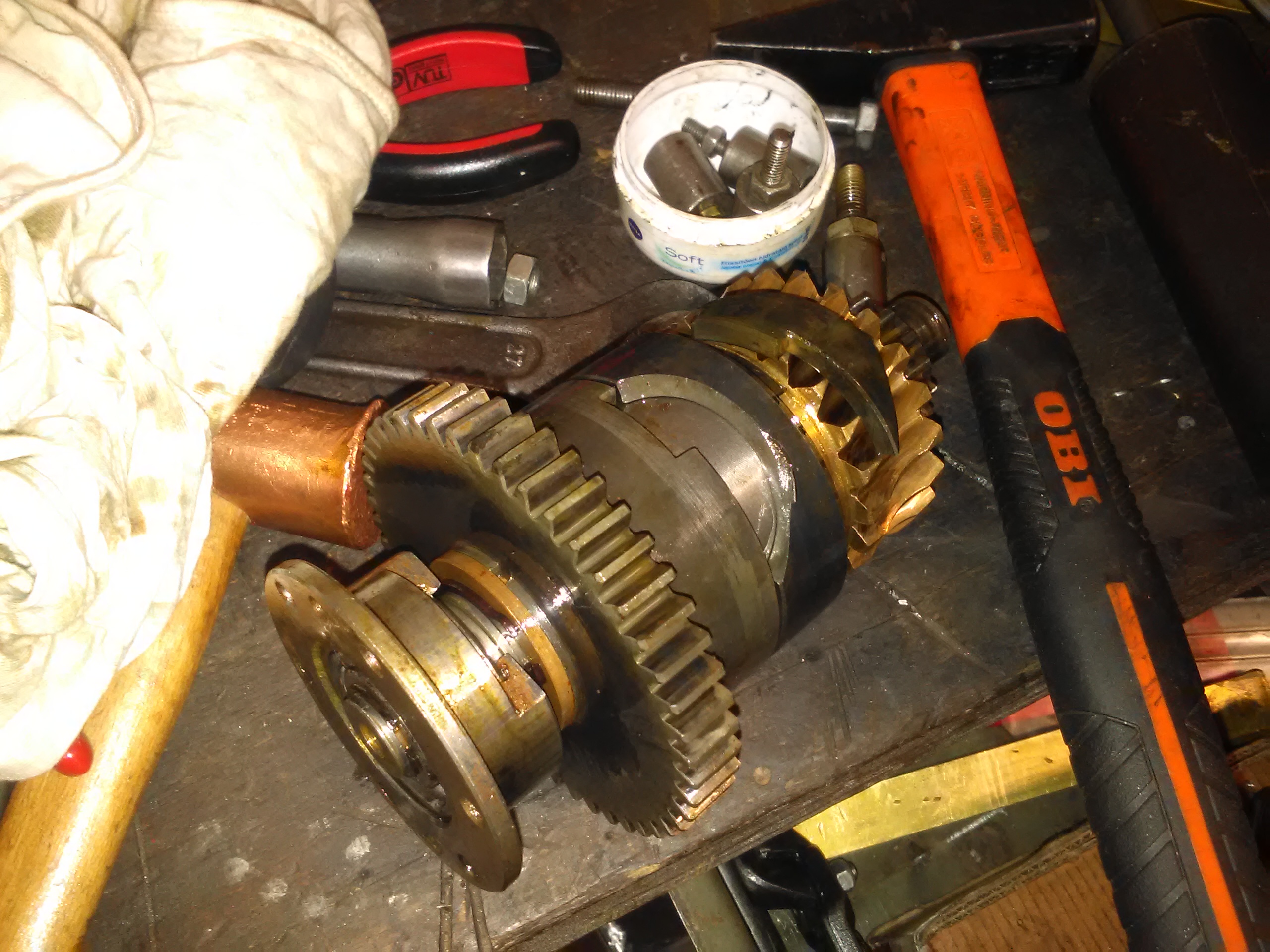

Zdravim. Konecne som sa po dlhej dobe dosal k prevodovke posuvov. Zial v prevodovke bola uz len emulzia a rychloposuvy nefungovali. Typoval som ze je asi pokazene hydraulicke cerpadlo lebo na privode do rozvadzaca vobec nestriekal olej. Z vrchu bolo vidiet hrdzu tak som myslel ze to asi vybrusilo zuby v tom cerpadle. Po dvoch dnoch rozoberania som na to prisiel, z ozubeneho kolesa pre nahon cerpadla vypadol kuzelovy kolik ktory bol este poisteny segerkou. Kolik som nasiel na dne prevodovky v bordeli. Vecsi problem je ze z poistnej gulickovej spojky na dne prevodovky bol vylomeny kus kovu v mieste kde je ten jej zub v zabere. Spojka je vyuzita len pri rychloposuve a tak ma napadlo, zvladla by to bez preklznutia aj na jeden zub?
Petr68
Příspěvky: 880
9. 4. 2018, 9:19
Zdravím, tak to je nepříjemné, tahle kuličková spojka bohužel není jen pro rychloposuvy, ale i pro normální rychlosti :( Pro rychloposuvy je horní třecí spojka hned pod krytem. Já bych se asi snažil nechat rozlomený díl vyrobit. Myslím si, že pět chodů stolu by to mohlo zvládnout, ale chod celého stolu na horu :?: :?:

Ještě oprava, špatně jsem to pochopil a napsal. Spojení přes kuličky je náhon převodovky pro normální posuvy a spojení přes dva zuby je náhon třecí spojky pro rychloposuvy přes dvojité ozubené kolečko na pravé straně. Pokud je to tak a když tak mě oprav tak právě spojení přes zuby dostávají při rychloposuvech celkem zabrat.
