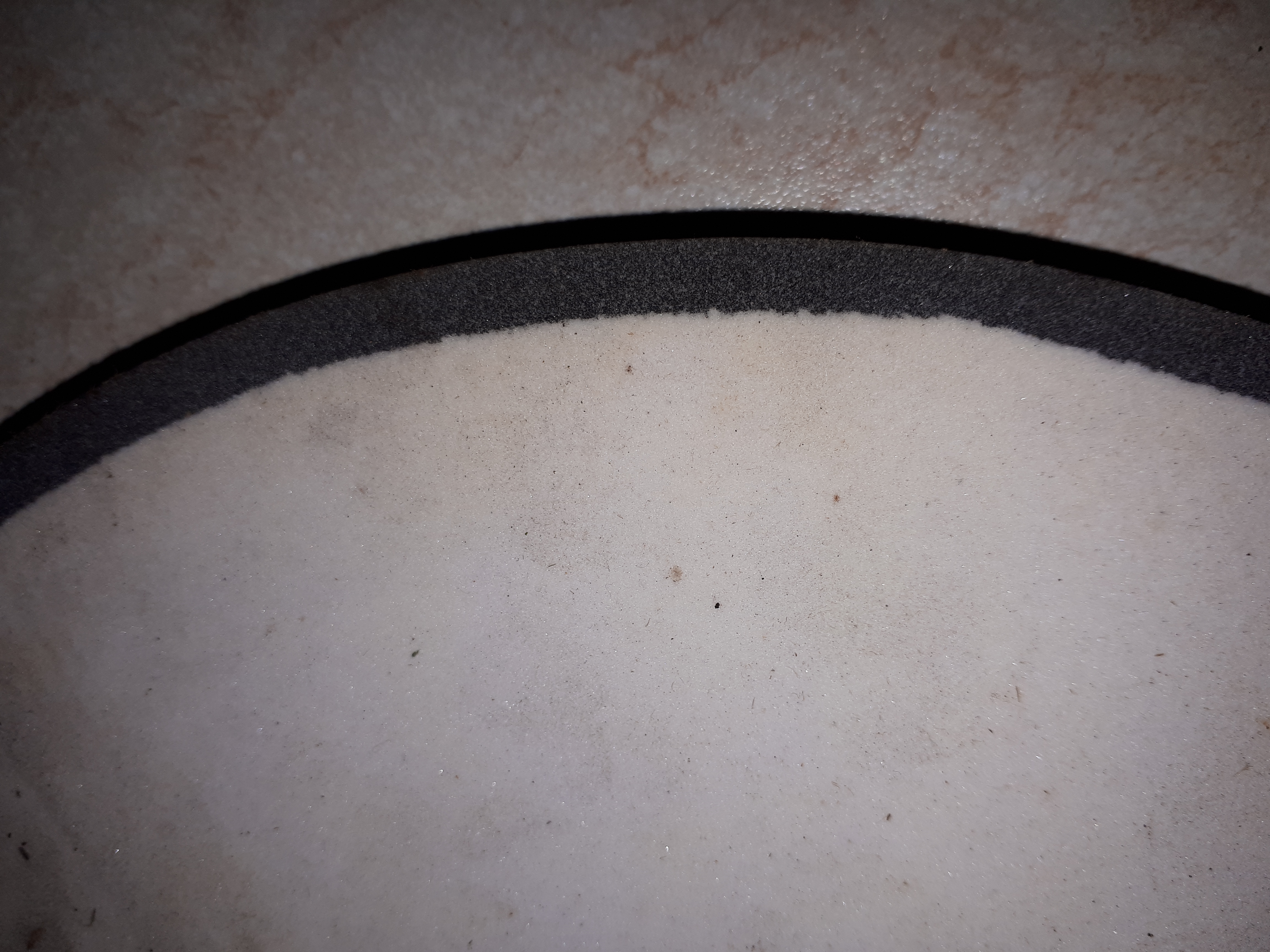

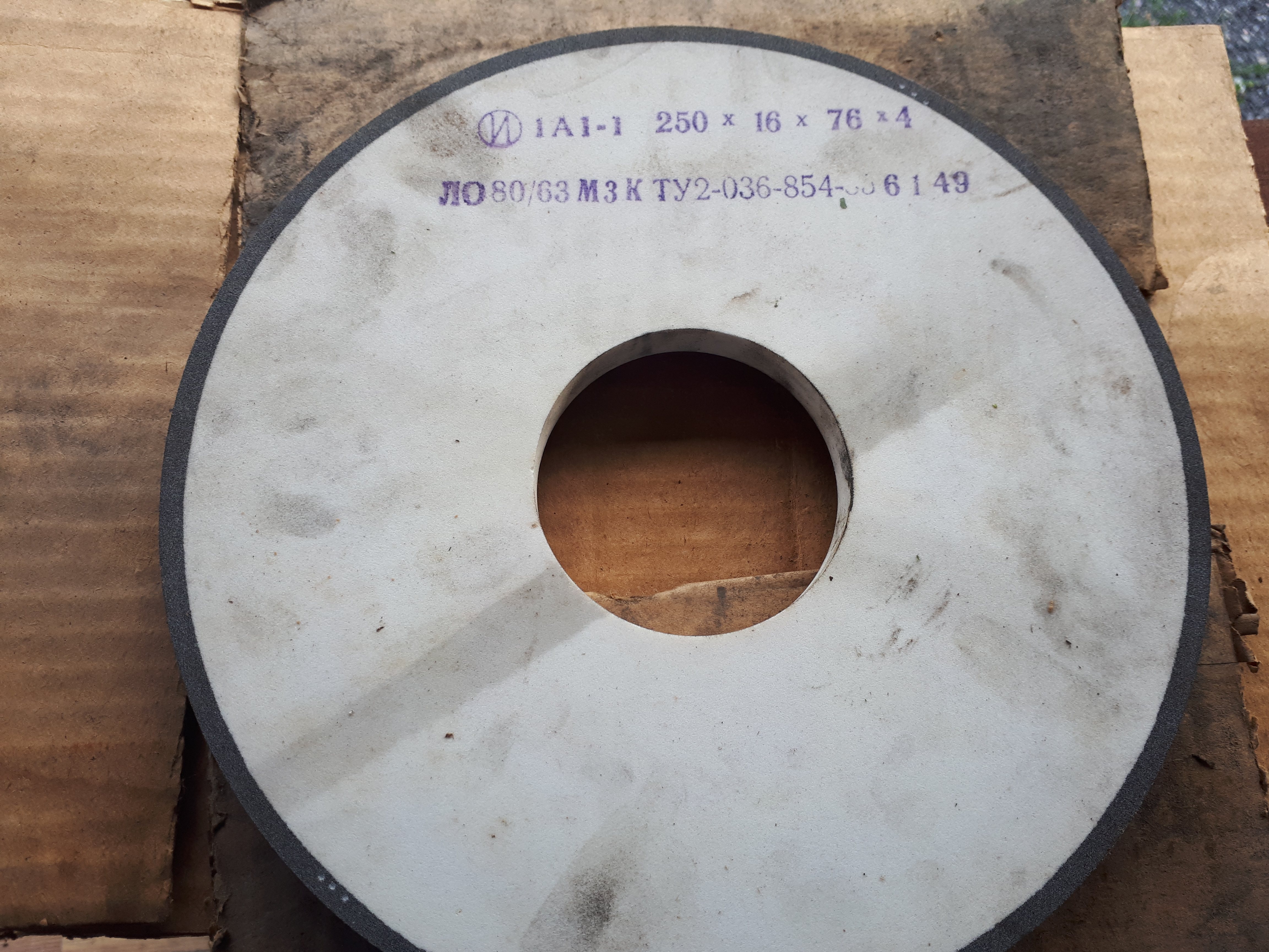

Zdravím,neviete na čo sa používa takýto kotúč?
dakujem

majo477 píše: ↑12. 8. 2019, 4:50 Zdravím,neviete na čo sa používa takýto kotúč?20190812_173116.jpg dakujem
Podla mna je to kotuč na brusku na gulato a prebrusovali sa snim napriklad platkove vystružniki ktore si niektore firmi aj same vyrabali tušim aj u nas sa to tak robilo.samozrejme dokončuju sa na nastrojovej bruske..

peter1 píše: ↑12. 8. 2019, 6:24
Podla rozmeru som myslel že skôr na brúsku na plocho,,pridám ešte detail

majo477 píše: ↑12. 8. 2019, 8:13
Podla rozmeru som myslel že skôr na brúsku na plocho,,pridám ešte detail 20190812_210017.jpg
ale otvor 76 mm podla mna pasuje k bruske na gulato

Všetky kotúče čo mám na bph20 priemer 250 majú otvor 76,,netvrdím že to nemože byt na brusku na gulato,,,,skor ma zaujíma tá štruktúra a použitie toho kotúča,,bol uložený medzi dia kotúčmi,,
