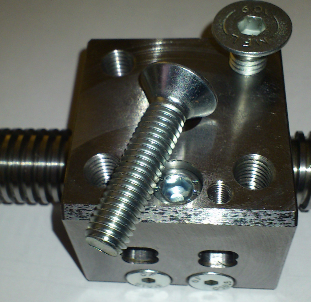

echt píše:... tak už jen zalít a po vy-tvrdnutí rozříznout
OK :D :D :D udělal jsi to pěkně, čím to budeš separovat? Tím separátorem co doporučuje výrobce nebo něčím jiným? Napiš pak jak to dopadlo. Mám v plánu něco podobného, tak bych rád využil Tvých zkušeností.

tlumík - nevím jak si to přesně myslel ... rád si nechám poradit od zkušenějšího
* po mechanické stránce lze matici logicky na jednu stranu šroubu zcela vytočit
* jestli máš na mysli různé opotřebení závitu v celé délce šroubu - tak matici dám ke kraji, kde je opotřebení nejmenší a po pár otočeních bude matice venku
* nebo máš vyzkoušeno že se to chytne, separátor ne/separátor a vytočit to nepůjde ?
... když o tom tak uvažuji, tak asi by bylo dobrý závit nejprve opravit a až pak zalévat

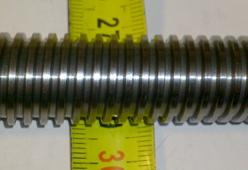

trochu jsem ten šroub zkulturnil ...

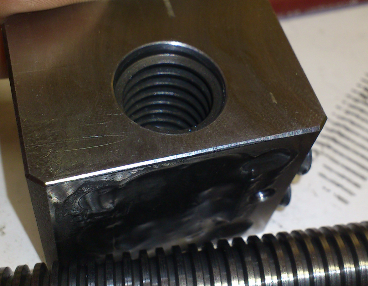

tak zalito - ale pravděpodobně to budu muset vyplnit ještě jednou - mělo to špatnou konzistenci / budou tam určitě mezery jako prase
* příště to musím předem nahřát alespoň na 40-50 C, aby to bylo tekutější a zateklo to tam kam má / bude to sice na úkor doby zpracovatelnosti, ale to nevadí

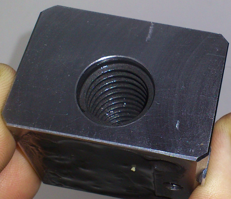

... no tak nakonec to dopadlo dobře - hmota pěkně zatekla, závit je téměř bez vad
- pravda, na to odtržení bylo zapotřebí docela brutální násilí - ale povedlo se :D :D :D
- z části zalité 8 šrouby šly vytočit bez problémů
*vzhledem k tomu, jak to pěkně chodí, tak matici už dělit nebudu - příprava tam na tom je, takže až se to časem ochodí, tak to říznu aby šla vymezit vůle - teď to není zapotřebí

echt, povedlo se ti to :-) vypadá to pěkně.
Vrtá mi hlavou, jak budeš dostávat tu hmotu z těch 4 závitových děr pro přišroubování k suportu?
Když jsem spekuloval nad fotkama, že je kapsa pro hmotu profrézovaná až do těchto děr - tak jsem si říkal, že tam nejspíš budeš mít ty 4 šrouby (napatlané separátorem) už při zalévání trapézu.
No ale, při pohledu na fotky výsledku, vidím ty díry zalitý :roll: Vzhledem k tomu, že v nich už závity připravený byly, bude náročné (aspoň myslím) se přesně trefit při odvrtání a opětovném proříznutí závitu.
Teď mě napadá: možná, že jsi tam ty šrouby měl, ale krátký tzn. vznikly slepé díry. Nenapadá mě však žádná výhoda slepých oproti průchozím.

... šrouby jsem měl samozřejmě při zalévání osazené :) ... to že je zalitá část závitu je schválně, jelikož po rozříznutí musí ta hmota také v něčem držet - na což jsou z části pro-frézované závity ideální
*upínací plocha je z druhé strany

vnitřní průměr matice byl v mém případě čistých 15.0 mm a to zcela nedotčen (vydřené jsou boky trapézu, nikoliv vnitřní pr. )
polohu jsem měřil na obou stranách matice se stejným výsledkem
* samozřejmě by to šlo doměřit přímo na soustruhu vůči vodícím plochám, ale proč to dělat složitě, když to jde jednoduše ...
* jinak na to padlo 25 cm³ hmoty - což je cca 46g + tužidlo
