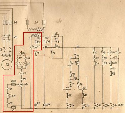

Zdrar chlapi , poridil jsem si su 32 vse fungovalo jak melo , po odpojeni skrinky s packou na otacky mi nedrzi posuv porad se vraci do predu . DEkuji za jake koliv rady

když se rozumě zeptáš, aby to mělo hlavu a patu, tak ti (když budu vědět) rád poradím - zkus to trochu líp popsat ... skřínka s páčkou na otáčky ? ... co se ti kam vrací ... ?

příčný ani podélný posuv mi nedrží polohu při strojním posuvu

A ještě popiš co jsi vlastně odpojil, co je podle tebe "skrinka s packou na otacky" ?????

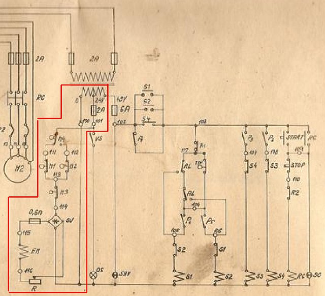

Prověř hlavně červeně orámovanou část ze schématu A proč jsi ty dráty odpojoval? Co Tě k tomu vedlo? V suportu jsou i další spínače a hlavně elektromagnet, který drží spojku posuvu v zapnuté poloze. Tak jak píše v dalším příspěvku "ECht"
Takhle to většinou dopadne, když někdo dělá něco o čem neví jaké to může mít důsledky. A pokud už tedy něco odpojuji a nejsem si jist, že to pak mohu bez potíží vrátit do původního "funkčního stavu" tak je lepší si vodiče důkladně označit. Jsem elektrikář a taky to dělám, je to vždycky lepší, než potom složitě vyhledávat, kam který vodič vede, k čemu má být připojen a to platí zejména v případě když od zařízení není mnohdy žádná dokumentace.

jak se spousti otacky dole na suportu je v tom elektro instalace a z ni vedou dratky primo dovintr suportu taky sem odpojil

a co si myslíš že ti drží páku strojního posuvu v dané poloze ? ... elekromagnet, který je navíc spojen i se stop tl. na suportu ... pokud jsi to všechno vykuchal, tak se nediv že to pak nefunguje

skusim ty dratky tedy prohodit je to spojeno cokoladou a od ni vedou do suportu tri dratky .. pokud tedy neni stroj zapojen v elektrice packa posuvu teda drzet taky nebude jestly to dobre chapu

do toho stop okruhu jsou také zapojeny mikrospínače koncových dorazů ... dálší funkci to má tu, že když ti vypadne proud a znova naskočí, tak se ti samo neroztočí vřeteno a ani se ti sám nezapne posuv ... dole jsou též ochranné prvky motoru, výpadku fáze ....

Teoreticky tam může být nějaká mechanická závada, ale pokud se Ti to projevuje až po Tvých zásazích do elektroinstalace, tak bych tu mnechanickou závadu téměř vyloučil. Koukni na schéma v mém dřívějším příspěvku a prověř jestli je to správně zapojeno.

Chtel jsem ho dat trochu do kupy a tek olej , tak jsem to chtel sundat . bohuzel nejsem zadny elektrikar a ani v tom obrazku se nevyznam . dratky jsem mel oznacene takze by tam meli bytjak tam byli .
