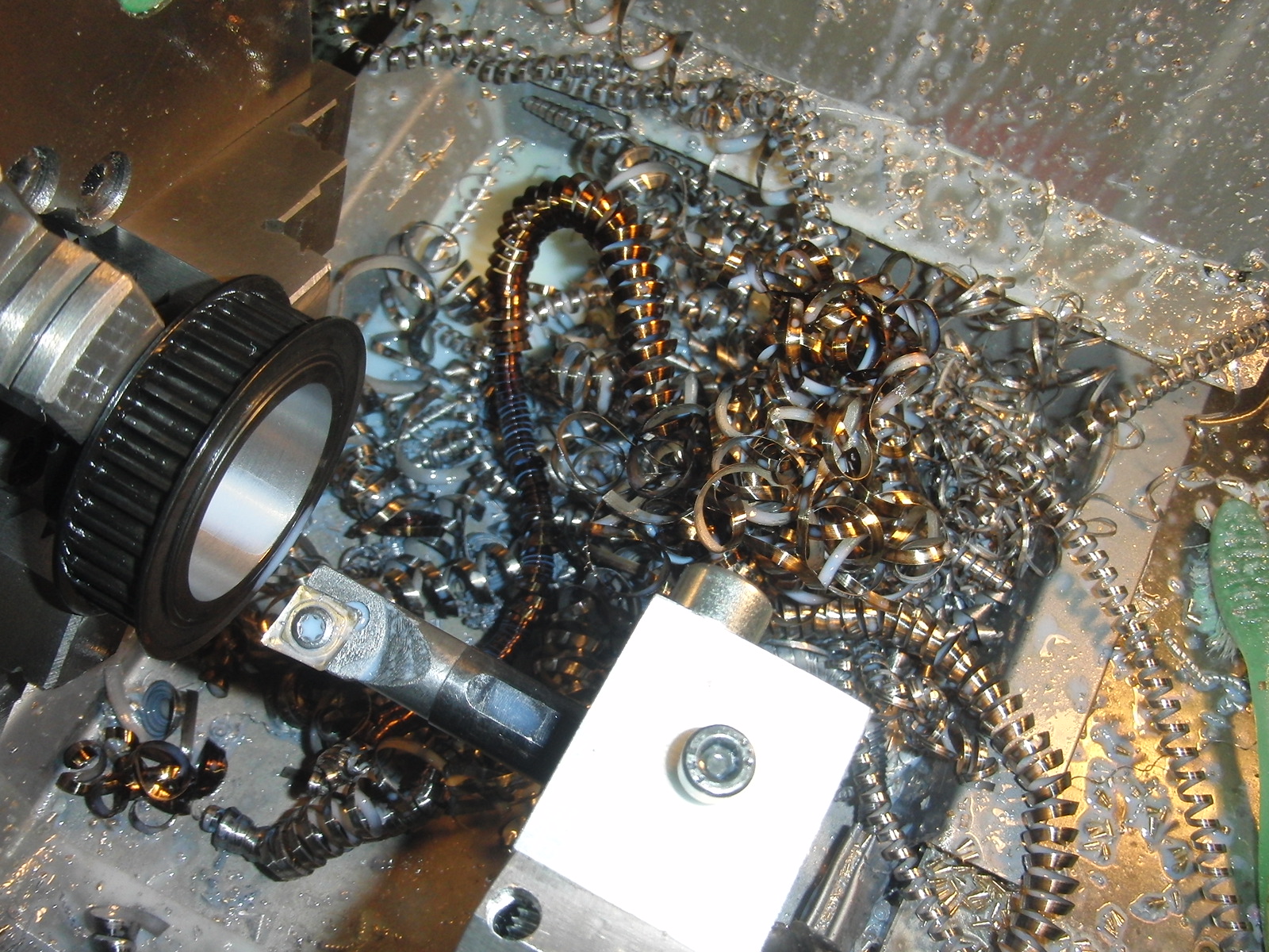

Sice jsem říkal, že už se k tomuto tématu nebudu vyjadřovat, ale jelikož jsem se zrovna dostal k drobnému obrábění železné řemeničky určené pro předělání dalšího soustruhu na cnc,tak můžu jen říci, že to nebyl žádný problém:
Bral jsem to po 4mm na průměru vesměs jen z toho důvodu, že s železem zkušenosti mám výrazně menší než s ostatními materiály, ale šlo by to určitě výrazněji víc. Obrábění bylo klidné, obdobně jak u duralu, jen by bylo potřeba větší přísun chladící emulze.

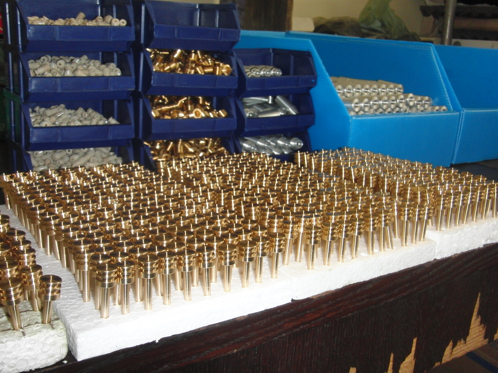

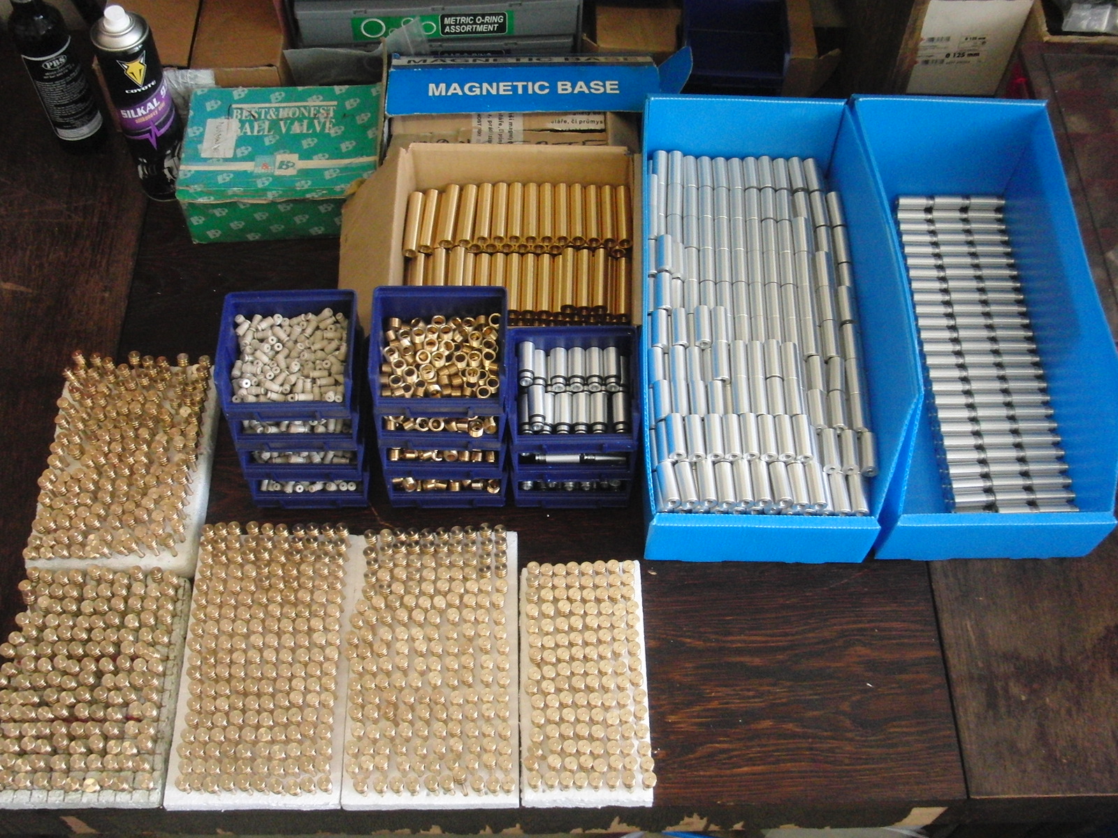

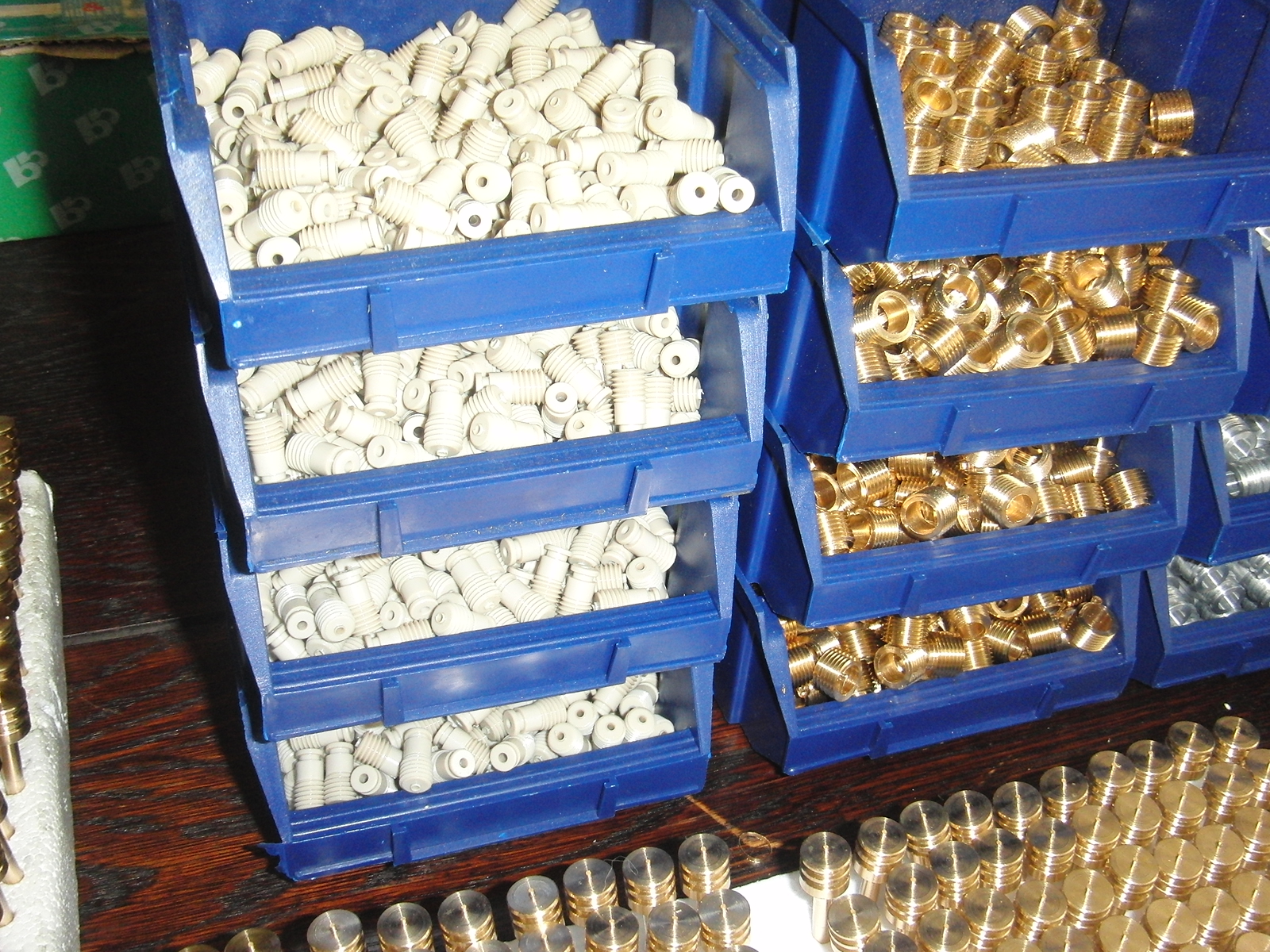

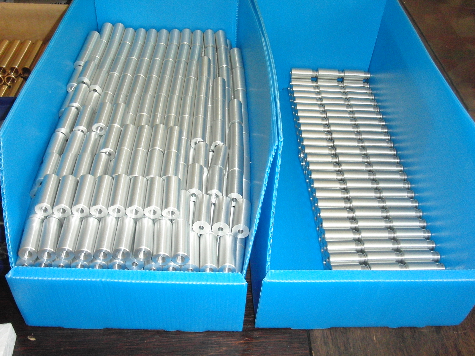

Jen pro ilustraci uvedeu co se na mém soustruhu hlavně dělá a co jsem dělal posledních pár týdnů. K tomu se ještě dělají větší sériové dílu z duralu do průměru 35mm a občas něco okolo 100mm ale né sériově :

To je fakt. Na takovéhle díly je Standart 150 Plus http://shop.boukal.cz/kovoobrabeci-stro ... -150-plus/" onclick="window.open(this.href);return false; asi i zbytečně předimenzovanej - nejspíš by stačil 3 x levnější http://shop.boukal.cz/kovoobrabeci-stro ... y-350-vdm/" onclick="window.open(this.href);return false;

To nestačil. Teď dokončuji předělávu nového tohoto http://shop.boukal.cz/kovoobrabeci-stro ... -wq-400-v/" onclick="window.open(this.href);return false; a už u tohodleto bude těsné s revolverovou hlavou a ani nebudu moci udělat vanu na špóny přímo na suportu.
Navíc i tento bude určen jen na díly na fotce. Díly o průměru většímj ak 26mm jsou mimo, jelikož neprotáhnu tyč větší jak 26mm skrz vřeteno, takže ta 150 je taková nejlevnější funkční varianta na většínu dílu, díky průchodu vřetene 38mm, což většinou neměli ani většina starších menších soustruhů, proto jsem je ani neřešil.
Také uvidím jak bude fungovat ten bernardo 550wg, měření je zatím bezproblému, ale uvidím jak bude držet přesnost, jelikož u ty 150 s tím problém nemám ani po 3 týdnech dělání jednoho stejného dílu 8h denně a měním jen teplotní korekce, než se soustruh zahřeje. Toto můžu prohlásit, jelikož soustruh je osazen digitálním odměřováním, které jsem už min. měsíc nenuloval.
