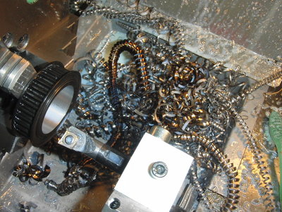

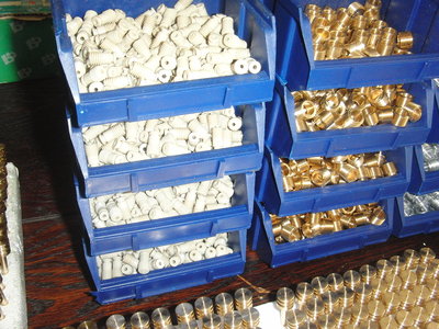

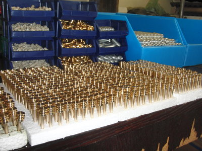

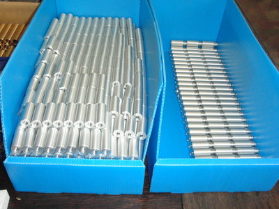

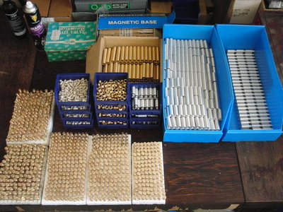

Nevím kolik z přítomných diskutujících na podobném stroji opravdu chvíli dělalo, ale některé výroky bych bral s rezervou. Mám Bernardo Junior 150 již dva roky a přes rok a půl předělané na CNC přičemž používám původní šrouby pro posuv. Mám již vyrobeno několik DESÍTEK TISÍC kusů výrobků převážně z duralu a mosazi a i teď si můžu dát požadavek +- 0.01 na průměr sériového výrobku a když budu kompenzovat postupně jak se stroj zahřívá tak to jde i lépe.
Když přišel tak jsem obráběl tyč 40mm a 150mm délky a odchylka na průměru na obou koncích byla menší jak jedna setina.
V základu možnost řezání většiny závitů otočením dvou páček (žádné přehazování kol) a průchod vřetene 38mm. Za zmíněných 90k bych dříve nesehnal něco podobných parametrů, aby to nevážilo 2 tuny a dalo se to vytáhnout do 1 patra bez výtahu.
Na automatové duralové tyči průměru 35mm není problém na jeden průjezd brát na výstupní průměr 21mm. Pro někoho to je málo, nebo chce dělat železo atd. ale to nebyl můj případ. Stáčení třeba 15mm cobatlového vrtáku nebyl žádný problém, ale s železem dělám minimálně, takže o tom pomlčím. Mohl jsem mít i větší stěstí na kus, to nikdo s jistotou říct nemůže, ale co můžu určitě říct, že postoj některých lidí nad některou kategorií strojů by rozhodně neměl být v tomto duchu a pokud je pro ně jediná práce stáčet 150 nerezovou kulatinu a očekávat od toho produktivní stroj, tak je to myslím chybný výběr stroje a ne chyba stroje jako takového.
Rozhodně jsou i lepší a kvalitnější stroje a můžou být i 40 let starší o tom žádná, ale zatracovat něco, co se při správném použití změní v produktivní stroj je také mimo.
