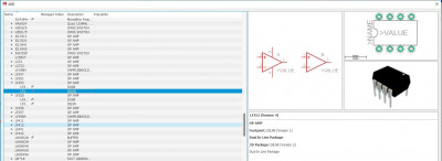

Další problém - jak vytvořit device pro vicenásobné OZ A to tak aby se dalo ve schematu manipulovat s různými OZ?
Jako příklad LF353N (dva OZ v DIL8)
Nebo LM324D (čtyři OZ v DIL14)
Re: EAGLE PCB Rady začátečníkovi
Napsal: 4. 1. 2021, 12:07
od Thomeeque
LM324D je v základních Eagle knihovnách (tuším "linear"). Můžeš se tím pak i inspirovat.
Napsal: 4. 1. 2021, 2:47
od zverodoktor
Ahoj Zdeňku,
LF 353 je k knižnici "linear". Keď v okne vyhľadávania súčiastky v knižniciach zadávaš názov súčiastky, použi * pred a za textom. Vtedy Eagle vyhľadáva text medzi hviezdičkami aj ak sú v názve prefixy a postfixy. Napr. *353* ti nájde LF353, LF353N, LF353D a pod.
Mám dakde knižnicu s názvom GM99, je tam prekreslený celý katalóg GME z toho roku. A väčšina púzdier má slušné pady vhodné pre ručné spájkovanie. Ak chceš, hodím ju dakam na úložisko, alebo sem, ak sa zmestí.
Inak na rozdelenie jednej súčiastky na podobvody sa používa funkcia "INVOKE"
Napsal: 4. 1. 2021, 5:04
od Zdenek Valter
Kluci díky!
Našel jsem!
Jsou tam oba

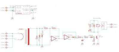

další dotaz - vytvořil jsem schema s Device LF353:
Device LF353
Device LF353
Ale ve schematu není napájení (vývody 4 a 8) jako na device!
Kde dělám chybu?
