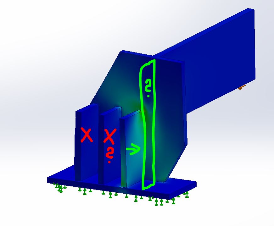

Pod tou mou čmáranící je vidět, kde je přibližně největší namáhání. Co takhle trochu přepracovat ty výztuhy aby nebyly jen balast, ale byly hlavně funkční? Stávající výztuhy jdou mimo portál X a ve výsledku to stejně bude tuhé tak jak je tuhá ta bočnice. Ty tři výztuhy tomu moc nepřidají.
PS: Tvar a tloušťky jsem jenom odhadoval... ale pro názornost to stačí.

Když ty X žebra dáš pryč, chová se to stejně? Taky bych řek, že jde i o tuhost sestavy bočnice - vozejky, ne? Nicméně přidat ještě jedno žebro doprava by asi neškodilo.
Btw. co je to za soft, plz?

Thomeeque píše:Když ty X žebra dáš pryč, chová se to stejně? Taky bych řek, že jde i o tuhost sestavy bočnice - vozejky, ne? Nicméně přidat ještě jedno žebro doprava by asi neškodilo.
Počítat s tím, že vozejky, potažmo kolejnice celé konstrukci přidají nějakou tuhost, je blbost na druhou. Konstrukce musí být tuhá sama o sobě a na vozejkách se musí jenom vozit. Přidávat žebra donekonečna je nesmysl, protože ve výsledku to může pak být celé jaxi tlustší. Jde o vhodně zvolenou konstrukci, o vhodně zvolenou vzpěru, která přenese někam sílu, napětí, namáhání (je jedno jak se to pojmenuje) tak, aby nevznikala viditelně poddimenzovaná místa ve kterých to nakonec bude pružit. V tomto případě je na portálu "X" noha , která tuhosti moc nepřidá a to žebro nejvíc vpravo je umístěné tak, že mezi tím žebrem a hlavní deskou vzniká slabé místo. Když vyhodím ta okřížkovaná dvě žebra, tak se ta simulace napětí skoro nezmění, pořád bude nejslabší místo mezi nohou a třetím žebrem.
Soft je Solidworks, modul SimulationXpress. Není potřeba se dívat na číselné hodnoty, který soft vyplivne. Je potřeba vnímat kde soft určí slabá místa a těm se věnovat. Pokud dostanu slabé místo do žebra, je moje myšlenka o umístění žebra správná. Pokud je slabé místo mimo žebro, tak je tam to žebro jen zbytečný materiál. Stačí se kolem sebe podívat na různé konstrukce a tam vnímat jak to někdo vymyslel a nejspíš to funguje, když ten snýtovaný most tu stojí už 150 let.....

A kterou místní konstrukci s rozjezdy 500x500x100 bez slabých míst teda doporučujete kopírovat?
badina píše:Počítat s tím, že vozejky, potažmo kolejnice celé konstrukci přidají nějakou tuhost, je blbost na druhou.
Hm, to jsi si tu mojí větu jde i o tuhost sestavy bočnice - vozejky asi nějak špatně vyložil. Mluvim o tuhosti napojení božnice na vozejky, na kterých jezdí portál.
T.
